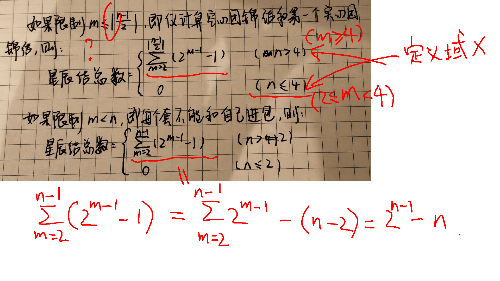

星辰结是从进包数相同的团锦通过改变进包数演变来的,由于套从外到内的进包和从内到外的进包互为对映,因此这里仅讨论套从外到内的进包情况,而对于星辰结来说,除第一个交叉点必为进以外,其余交叉点是进还是包并无限制,因此对于n耳m进m包的团锦结而言,可变化出的星辰结数量为2^(m-1)-1个(不包括团锦结本身),因此对于n耳团锦结而言,可分类讨论如下 中国结论坛   结艺交流 090118ajfe99bf9kkj8rxr

我对绕圈是按几何形态定义的,不是说线真的绕了一圈。
任取某个最外进线点A,这个点处有两个互相进包的套,这两个套沿路经画下去:
1.如果没有相交,那就是没转圈,对应2≤阶数<[n/2],符合定义。
中国结论坛   结艺交流 194623aeebqwd241wcz17v
2.如果存在交点且于A关于圆心对称(同一阶上),这种情况属于要开始绕圈了,对应阶数最大=[n/2],符合定义。
如果交点所在阶数
中国结论坛   结艺交流 194544pn1pbic4aka7qjq1
3.如果存在交点但交点与A并不在同一阶上,这种情况属于已经绕圈了,对应阶数>[n/2],不符合定义。
中国结论坛   结艺交流 194527x49w9m9qqgehgr9m
