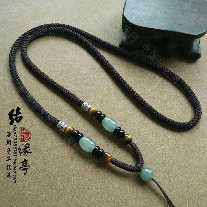

这种玉绳像是玉米结和金刚结组成的,可是问题来了,如何是无痕的??求解求解??

接头在珠子里

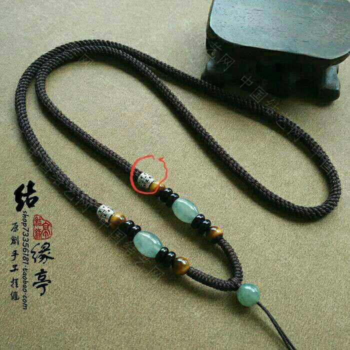

如果是我做我会接头在这个地方,再套上银饰就挡住了。. t% ?( r! Z1 \, ?

我觉得中间是有一根芯线的,玉米结和金刚结包芯,珠子就单根就一个接头银配件套上$ H. s/ x* a5 Q) G

两个不同编法的绳子衔接是把两个结头烧融对粘形成一条绳子,然后在衔接处外面用装饰物或花箍遮掩即可7 b, `% A3 c. i% K) t/ Z4 G0 [( w
