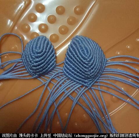

想请问懂的人帮我看看我这个编得对不对,我怎么觉得我编的都很弯,左是挂八,右是挂十

感觉得是轴线做斜卷结的问题,不要卷在一边,比如左边的轴线在这层做轴了下一层就做卷,一层左一层右,错开就会好些3 J  R  {; f$ k/ f% s5 B: c

还是不大明白,那如果要拆要全部拆掉吗中国结论坛   结艺互助区 21

8 F- o/ U, _* O9 i* b+ ^* D/ A; ^中国结论坛   结艺互助区 34拆的话工作量感觉就大了……我是说再编的话可以注意一下……或者再等等高手解答中国结论坛   结艺互助区 035 e; F3 `: S* h/ w, |% p

特别弓,看其他人只是微微,很自然,有没有图解呢

本来就是弯的,等合体了之后就好看了" D! {# q; H6 R; l/ s

3 y& A- V3 N8 b  k. E" H( V4 @我这个看着就觉得很怪,两根轴线做卷结不大懂

编到中间合线时,一层左边为轴,一层右边为轴,交替。你这个可以从中间拆几个扣,拆三层,改一下中间。上面不用拆

确实有点。。歪?哪里不太懂?: l! ?0 Q# E6 [' y- p5 z; W

非常感谢,回去我去试一下中国结论坛   结艺互助区 28- x; e. \3 R. g; v' Y7 t! Q

. _1 v7 p8 R5 b7 M我在编的时候没去注意一左一右,凭着感觉编着编着就成这样了: F- y/ ?+ V7 i' @
