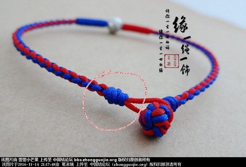

我想知道这个手链怎么收尾的?就是我圈住的那个位置!谢谢大家

应该是从你圈那个地方开始编的

蛇结吧

弄反了,这是起头的位置. n3 ?: |5 h4 d$ Z  F3 w3 H

三个蛇结吧% S6 E5 n. }7 p' T- g3 m# t

金刚结,金刚结比蛇结固定性好。

准确地说用4线金刚结,2根线不动,另2根包它做金刚结。" R: c" o2 C/ X! L) z

我昨天编了一个一样的,是蛇结

你圈住的地方是起始位置,红色是轴线,宝蓝色在红线上做了几扣蛇结。然后开始四股编。最后结尾是无痕纽扣结,做完纽扣结之后,顺着线的纹理用钩针将多余的线头勾入已经成型的纽扣结内,最后反向做两扣蛇结,用火机烧好结尾就可以了。
