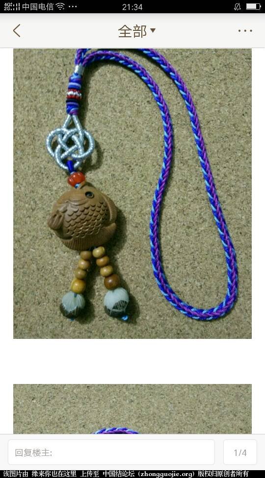

我知道是绕线金钱结,四股辫,就是不知道到底从哪先编起,怎么收尾中国结论坛 哪位老师能帮忙讲讲 房子缺东南角是好风水,缺东南角出能人,千金难买东南缺原理,千金难买西南缺的由来,不算缺角的房屋图片 结艺互助区 02琢磨半天,想不出来,哪位老师帮我讲讲,不要说我笨啊中国结论坛 哪位老师能帮忙讲讲 房子缺东南角是好风水,缺东南角出能人,千金难买东南缺原理,千金难买西南缺的由来,不算缺角的房屋图片 结艺互助区 46

尾巴是短的浅蓝色合并绕线了

如果是在金钱和四股辫之间的话,那是会显得很粗,我也琢磨了好久,你知道了告诉我下

哈哈,好的,实在找不到答案就在淘宝上找店主买材料包和视频

在平结线圈处结尾打好最下边的金钱结,一边长,一边短绳,编个蛇结。先编长的一边,编到需要的长度和短的链接,绕线,蛇结,链接处先绕线,再套上平结圈和绕线圈,遮盖了链接处的结头啦,你试试吧$ w9 b: M, j' U' d$ x! j

' ?' H* W4 L% {/ z( i% _+ Q: h请问,是不是先绕线编金钱结,再打一个蛇结,再留一点距离(最后在这里编平结环和线圈),再编四股辫,再用绕线合四股辫(这里合完后需要用剪去多余的线吗?最后留多少线绕呢?)最后在中间留线的地方加上平结环和线圈,是这的吗?

链接处留的线不一定合适,根据你要的长度来,多余的剪掉。加绕线圈和平结圈的地方根据你编的圈大小来定,也可以编好四股编,链接好接头,加圈。$ s9 L! X( F- _  _! i
