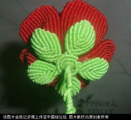

想做个礼物送人,在坛子里看到了美丽的玫瑰~
https://bbs.jieyiwang.cn/viewthread.php?tid=6998&extra=&highlight=%C3%B5%B9%E5&page=1
就是以上的地址~
虽然我不是很喜欢红色的,但是红玫瑰还是满漂亮的,下次打算编朵蓝色妖姬,这次是因为线不够了~不然就做蓝色的了
我为玫瑰配了花萼与枝干,枝干的芯用了一根细铁丝。
花萼是用的叶子的变法,然后将他们连接起来的~

我再上传一个花萼的图片~ 中国结论坛   作品展示 100613174816edd95b57ff6fd7
如果亲们对编法有什么询问,可以发站内信给我,或者跟帖询问~很乐意回答~

发表于 2010-6-13 21:12 | 显示全部楼层
提一点意见哦,这也是我当时编的时候华轩老师给我提的意见,花瓣露出的应该是一样的面,还有叶子也是,就跟这朵是的,基本看到的都是正斜卷结叶子也应该是正斜卷结朝上

 楼主| 发表于 2010-6-13 22:20 | 显示全部楼层
楼上,我确实是一样的面啊……

发表于 2010-6-13 22:44 | 显示全部楼层
有一堆问题请教哦。
请问您用的是A玉线吗?
各层花瓣的用线量是多少呢?
枝干只用一根铁丝,那花瓣是怎么组合在一起的呢?用胶还是缝的呢?因为我看多数都是每个花瓣下挂细铁丝然后组合在一起的呢。
花萼部分我没看懂怎么组合的,请教教我那,最近挺迷花的,想学好了自己编一个呢。
先谢谢那。

 楼主| 发表于 2010-6-13 23:47 | 显示全部楼层
回7楼皮皮妈:
1、我用的是玉线,(玉线还有ab之分么?我用的就是最常用的那种玉线,不是最细的那种九股线)
2、总线量:从咱们坛子里的那个淘宝店买的线,一捆一捆的那种,一共用了2捆,最后一捆剩下的不多
3、分线量:总共有4中不同尺寸的花瓣,尺寸最小的那种,单根大约15-18cm,稍大一点的20cm,最后两种尺寸的花瓣大约在22,数字不是很精确,因为我经常做,都是按经验和感觉在走,我每次编完剩下的线头都不会超过5cm,如果亲的手不是很紧,那就比我给你的尺寸都略多2-3cm就可以了。
4、枝干的部分我研究很久,试验了许多办法,最后还是用粘的方法,我推荐用热熔胶棒,就是像蜡烛一样,白色半透明,用火一烤就化得那种,这种胶棒粘线最牢固了。粘的时候最好用剪刀剪下一块,然后用镊子夹住在火上融,记得不要太靠近火焰上方,否则很容易让胶变黑,这样一块块的粘可以控制胶不抽丝。用一堆铁丝绑花瓣的话,那花茎会太粗,而且花朵不好定型,用线缝的话,如果你编的不是很紧可以考虑,像我手很紧,编下来针布容易穿过,再来线的固定效果也没有热熔胶好用。
5、花萼也不是很复杂,先编5片单个的叶子,如果你是按照正常的花朵尺寸,那么叶子就是横排上面挂5道线即可,编10层就够了,我反复试验过4道线,6道线,8层。10层都试验过,最后还是上面的效果比较好~
编好5片叶子,只将左右两边各烧去4道线,这样总共留下的是4道线,在用一根大约1米长的线,横在叶片下方,将叶子留下的四道线交叉用斜卷编好第一层,然后烧去2道线,剩余的2到道线以那个一米长的线绕一圈为轴编第二层,其余4片同样。基本花萼就做好了,1米的线剩下的就用来打单边做枝干就ok了~
ps:以上的文字教程说真的我自己都看着有点绕,如果想知道花萼组合方法的亲比较多的话,我会考虑做个图片教程~
皮皮妈如果有问题可以留下你的qq,我加你,然后详细说给你。
