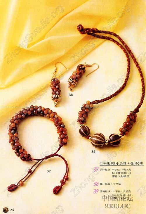

手头上有一些小珠子,大约4mm~5mm左右,想用来串手链,看见这款图片很喜欢,也想学着做一下。 中国结论坛 手链怎样用十字结串珠? 手链 结艺互助区 1002130235451210e4ccdd5ec5 图片上说明是用十字结做的,但是试了很多次还是无功而返,珠子松散不成形。请各位指点一下呀,谢谢啦。

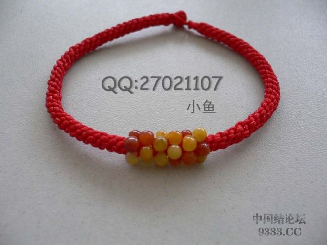

第二个是钩针方法, 不是结.  应该是称为I-CHORD的钩法(我是英文学的, 不知道中文名称).  如9楼说的, 先串珠, 再钩3针辫, 我学的是然后转回第一针做成圈, 就这样1针1颗珠绕圈子钩成1根空心绳子.  6 l% [0 A+ m' j) A# y6 p( l3 q0 g+ M
我还是赞成如上11楼所说。
8 V, W) ^% R% Y/ l: G% m* Y三个珠子一圈,然后逐圈重复

还有这款,有点类似,拿来做发箍很合适,但是更是不知所云,有没懂韩文的高手帮忙翻译一下,谢谢啦。

第二款的图看不见,第一款是每层十字结的四根线都个穿一个珠子

钩针的看不清楚细节!!!!!!!

我尝试用十字结编,但是很难固定,珠子都很松散,有没小窍门的?加了珠子的下一层要不要单独再打一个十字结的?

如果是一层珠子下再加一层十字结固定比较容易,但是两层之间分开,就形成不了第1图那种紧密的连串了。

钩针的看不清楚细节!!!!!!!
4 V; @& T5 \* f* U  u/ x; k+ [哓哓1975 发表于 2010-2-16 16:01 中国结论坛   结艺互助区 back
$ F$ {4 S6 z" O2 ^; A9 N4 x
* n% N& }1 ]  z2 S% _可以下载下来看,可以放得很大的,就是韩文看不懂,有没能翻译的能人啊

钩针的那个是先把所有的珠子串起来,然后每一个珠子钩一个短针小辫,每三个珠子钩一个中长针。

玉米结编的。每四条线各串一个珠子后做一个结,一直重复就可以了
