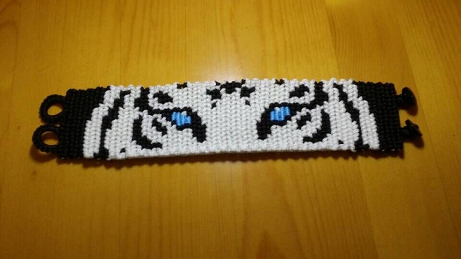

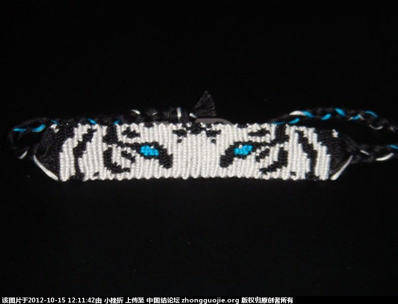

以上是小挫折老师发的<国外作品欣赏>里的原作
眼馋这款虎眼好久了

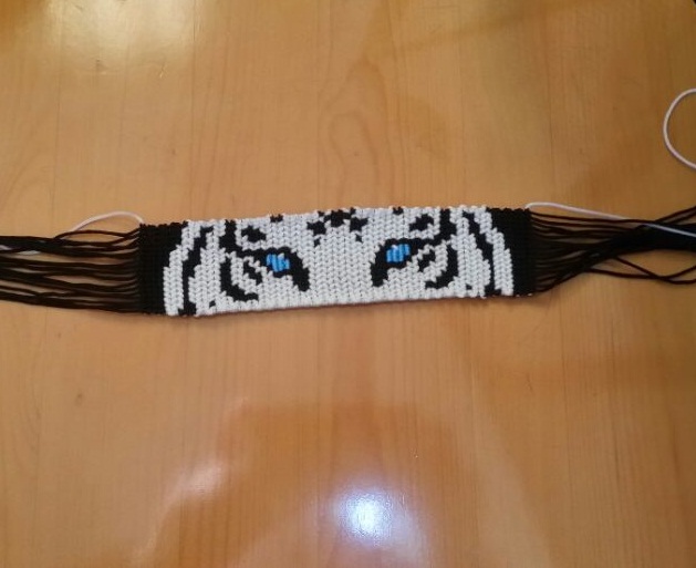

终于下定决心仿了
过度兴奋的结果是排线正反面没搞好
有点不尽如人意
很久没有发新作了
每天看别人发心里总是痒痒的
这款手链连接头都还没弄好呢
迫不及待发上来先得瑟一下吧

收尾完成了 本来想用黑色珠子
但是感觉太突出效果不好
后来跑菜场买了几颗黑色的两个口眼的小钮扣
扣上后整个就是护腕的效果了

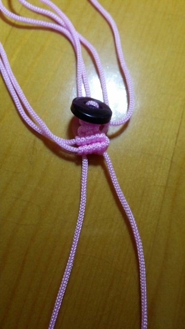

搭扣处合适位置预留六根线
多余的线全部剪断烧一下
宽手链就上两个搭扣
细手链上一个搭扣就可以
中国结论坛 手链3 仿外国宽版作品:虎眼,带走线图教程 手链,教程 作品展示 165951u1jckjc5in5wnwa3
预留三根线中间的穿两个扣眼的纽扣
一段折返成两根轴线
折返一定要藏到手链后面
否则烧的痕迹会留在手链表面
左右两边的线把中间两根轴线都包进去作平结
平结长度自己定

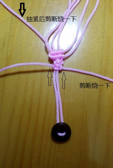

中国结论坛 手链3 仿外国宽版作品:虎眼,带走线图教程 手链,教程 作品展示 165954mrrj6zmwjr3i002w
平结到合适位置后把做平结的两根线先剪断烧一下
然后把中间折返回去的那根线拉紧
多余的剪断烧一下

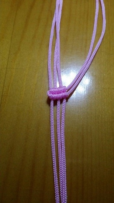

中国结论坛 手链3 仿外国宽版作品:虎眼,带走线图教程 手链,教程 作品展示 172632bew4w34mnm498eqy
把两根线如图交叉
中国结论坛 手链3 仿外国宽版作品:虎眼,带走线图教程 手链,教程 作品展示 172652bc5bc3nc47qiq1z3
另取一根绕线在交叉出来的两根轴线上打雀结
打到合适的长度把多余的线头剪断烧一下
然后把两根轴线用力抽紧
多余的线头剪断烧一下

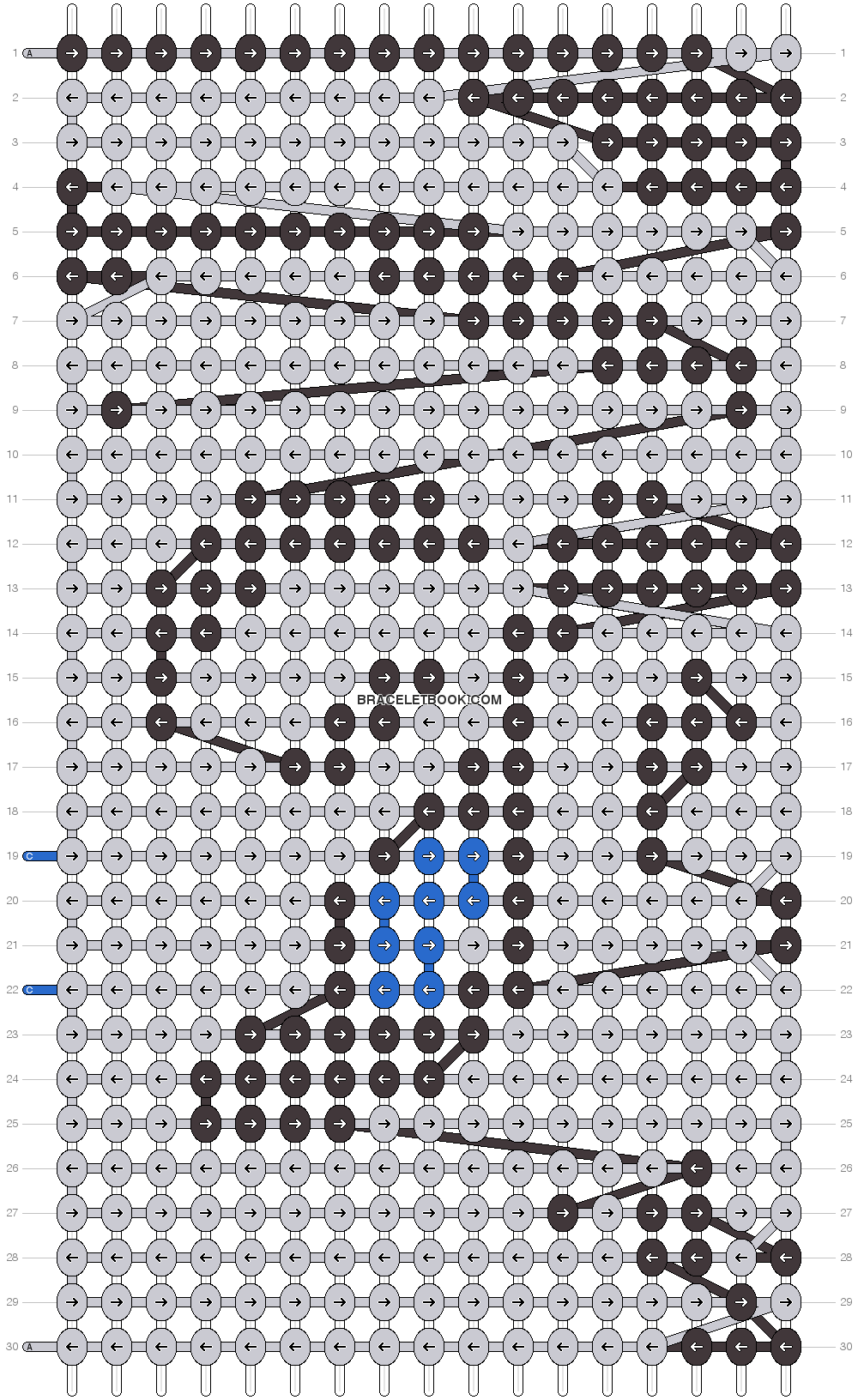

感谢遗失の果儿提供的APP中国结论坛 手链3 仿外国宽版作品:虎眼,带走线图教程 手链,教程 作品展示 handshake
我在里面找到了这款手链的走线图
如果早看到我就不用仿的那么辛苦咯中国结论坛 手链3 仿外国宽版作品:虎眼,带走线图教程 手链,教程 作品展示 cry
这是一半的图 另一半和这个一模一样的
我发全图就好小看不清只能发一半了
