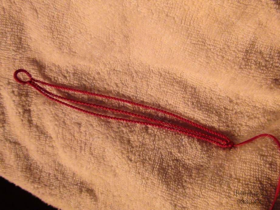

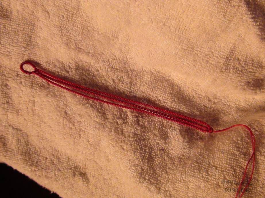

在论坛看到用蛇结,金刚结,绕线结尾几种方式,还有一些姐妹的照片我没看出来是怎么结尾的。$ T4 Q' V6 _8 J" g. Y9 g
# I: O5 ?. a  U- @+ L
我用的是72号玉线,用绕线觉得粗了点,我是三股各用蛇结结尾,然后总体做了个大蛇结,不知道是第一次做手工粗还是怎么,收尾处拆编了几次都没法满意,请问大家是怎么处理的呢?请大家推荐71号线,72号线结尾处的处理方式,谢谢。
中国结论坛 请教三层红绳四股编结尾处如何处理 请教,三层,红绳,编结,结尾 结艺互助区 100115002326ed748385686036

有个问题:如图中结尾的其他线呢?
" H8 o$ x# Y5 [" M" j' k% ~6 O1、每一四股辫其中的两根以金刚结固定;2、结尾的12根线,可以分成2组,每组的3根辫成小辫子,这样之后2根小辫子再做双线钮扣结即可。这是我的办法试试吧!

我觉得多余的线都让我剪掉那,因为玛瑙珠只能穿过两根线呢。6 }5 O0 M& E6 \  ]* u# s
, E9 Q1 t  }: c6 l! I1 e) O1 j/ O
我试过2根小辫子做双线钮扣结,可能是72号线粗了,编好后觉得不漂亮,又给拆了换成现在这种样子了,个人这种方法可能更适合71号线或股线吧。
