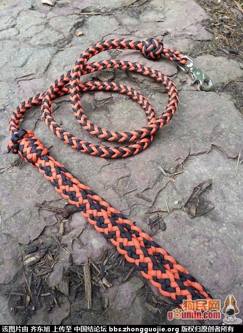

4 x' G6 w% Z+ o- j  q我是新手,刚学会了编蛇结和金刚结,想编一条狗狗的牵引绳,蛇结做手柄,金刚结做牵引绳主体,现在遇到的问题是当金刚结长度够长以后,我需要把绳子上链接一个金属铁环扣,然后把绳头藏起来,这两点把我给难住了,请高手不吝赐教!谢谢!!别人做的效果图如下:

感谢分享!好喜欢黑红双线编的那一条。那条是从金属扣环处开始套上双线编结的,用四线金刚结编够长度后,红黑两线各加一条,就可以平均分成三份编三股辫啦,就像小时候梳发辫一样。收尾时共有六个线头,三黑三红。先取两条黑色包着其他四条编纽扣结,之后留下一红两黑,剪掉其余线头并烧结,再编花箍结收尾,剪去余线并烧结即可。4 z- f0 y1 b6 A5 F* N4 b
如果像您说的那样,编够主体绳长后再接金属环的话,方法也可以一样的,也可以直接用余下的四股线编纽扣结和花箍结结尾。! \# B" J! s4 x8 w' S) n% i5 }. N- Q
我个人觉得还是按如图的顺序编好,万一收尾处编结不紧实或是有松动时便于修补,而且手持绳时可以兼顾收尾处,不易出现狗狗脱缰现象。您试试看吧,仅供参考。

我的构思是这样的:
9 y# ]/ F" ]: D) i7 k; y  d1、取两根各15米的红黑伞绳5 g" U! B# k# {  m( l( ]
2、以两根绳子的中点起始分别向两端编织2线金刚结4 l+ g% F1 v7 t0 q
3、长度够手挽的圈的时候,打个结(不知道4线纽扣结行不)
+ l6 n( j1 r% y8 }/ }- U( ?4、现在开始编织4线金刚结或蛇结(取决于绳子的粗细及硬度,如果金刚结太粗或太硬就用蛇结)
4 `+ M' z& V  A8 F  E/ l5、绳子主体长度足够时添加铁扣环并打结
- f) l4 u; Q3 ~6 s' n现在我就是在第5步给难住了,怎么才能打好这样一个结?既美观又结实?请大侠指点!!

发表于 2015-3-8 09:59 | 显示全部楼层
齐东旭 发表于 2015-3-8 09:43 中国结论坛   结艺互助区 back
) e" [* V0 \6 @我的构思是这样的:
) W9 C. d( {  p7 x1、取两根各15米的红黑伞绳  }$ o: t3 J  Q- g* ^8 ^3 m
5 K* l! P$ k/ k' V' C+ T( [也挺好的,接下来按您上传的最后一幅图示收尾即可。

发表于 2015-3-8 10:03 | 显示全部楼层
用金刚结或秘鲁结收尾后,再用花箍结包实并兼做装饰也挺好。

 楼主| 发表于 2015-3-8 10:23 | 显示全部楼层
挚珍 发表于 2015-3-8 08:55 中国结论坛   结艺互助区 back
* L# N) k. ~  ^$ ]5 M6 S/ d感谢分享!好喜欢黑红双线编的那一条。那条是从金属扣环处开始套上双线编结的,用四线金刚结编够长度后,红 ...
9 Z% N, _9 G8 h  I2 K
关键是这几种收尾方法我都不会,这种收尾是怎么做的?叫什么名字?在论坛能找到相关教程吗?谢谢!!

发表于 2015-3-8 12:09 | 显示全部楼层
那就来个省事的吧,把四根线一起从扣环中穿过去,还用这四根线包着刚才编好的主体部分继续打金刚结,直到您认为够结实为止,剪掉余线并烧结即可。

 楼主| 发表于 2015-3-8 15:16 | 显示全部楼层
挚珍 发表于 2015-3-8 12:09 中国结论坛   结艺互助区 back& i5 `' N9 d+ `5 _, J" F
那就来个省事的吧,把四根线一起从扣环中穿过去,还用这四根线包着刚才编好的主体部分继续打金刚结,直到您 ...
. d5 `: h  ?0 a这也是个好办法
& V4 p* V  {/ u6 i非常感谢!!
