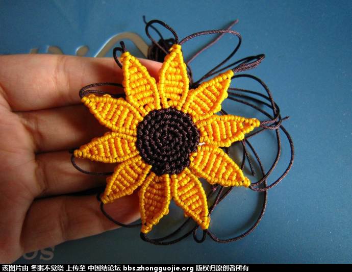

用雀头结编的那个...因为我手上没有圆环,所以搞不起。
想了下还是整个编成一体吧,免得弄散了太后还要投诉我说质量不好...ORZ
有借鉴金盏花的编法 : https://bbs.jieyiwang.cn/thread-35082-1-1.html
不过向日葵是尖尖花瓣
所以改了下
本来打算贴镜头盖的...结果大了点。估计最后还是被太后拿去当包挂之类的吧...
中国结论坛 向日葵-玉线版 编手链详细教程,向日葵手绳编织教程,中国结向日葵编法图解 作品展示 201438mmg9m9phgxpgpo6i
我觉得看图应该就能知道怎么编...
全是卷结,挺简单的,用的72号线(但是不知道怎么买的,咖色线很细,估计卖家卖的是71号线,标的是72)中间花心四圈,不要盲目加线。
最后做出来是10个花瓣,也就是最后一圈是20根线。起头第一圈12根,收尾第四圈20根。大家加咖啡色线的时候掌握好度。

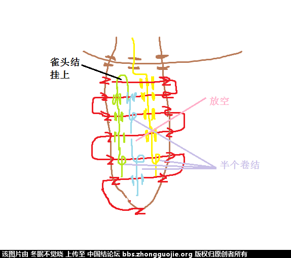

顺便放一个手绘的花瓣排版(渣手绘,大家意会一下) 中国结论坛 向日葵-玉线版 编手链详细教程,向日葵手绳编织教程,中国结向日葵编法图解 作品展示 201409iuc0chmhtciincf2
背面线头子蛮多,但是我没做好估计,绕线没有了。所以没有像金盏花那样加上背面的盖子。加了盖子肯定更稳固结识,不加的话,只能最后烧烫的时候小心一点,并且用定型胶定型一次。

你学会斜卷结后就能看懂啦  发表于 2014-8-5 22:58
