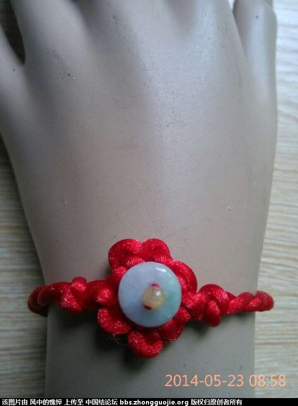

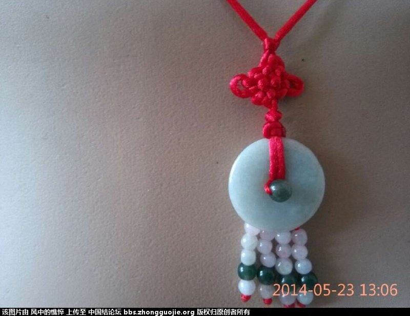

   刚开始调整形,都是好好的,怎么后来编着编着编完手链项链一看,哎呀,妈呀!就变形了!怎么回事呢?求赐教

一,你不是走错线就是调不好,二,你没定型,三,居然用这个线做项链,定型效果比玉线差多了。

有耳翼容易变形,可用暗缝,用同色线在里面缝几针固定,注意不要把线头和针脚露出来

我编包挂和手链一般都是实心结,不易变形

 楼主| 发表于 2014-5-23 16:32 | 显示全部楼层
风之歌 发表于 2014-5-23 15:44 中国结论坛   结艺互助区 back# Z) q$ V  _: ]
/ c/ O! R0 N+ I" m7 }3 e4 }0 Y) n
嘻嘻。。。本来不是做项链的  只是想练习练习,编好后发现很好看,又解开可惜了,所以就想到编项链,结果挂完坠子,怪了,全走样了,呵呵,定型?该怎么定型呢?

 楼主| 发表于 2014-5-23 16:33 | 显示全部楼层
碧玉箫 发表于 2014-5-23 16:15 中国结论坛   结艺互助区 back
! V1 B5 S  l3 f0 h6 O( W有耳翼容易变形,可用暗缝,用同色线在里面缝几针固定,注意不要把线头和针脚露出来
  e; c$ w3 B, e
缝暗线?可以用绣花线吗?
碧玉箫 发表于 2014-5-23 16:18 中国结论坛   结艺互助区 back
$ `- d( J( F5 i: W4 z. ~3 L* ^我编包挂和手链一般都是实心结,不易变形
- N) x0 Y& U- s% U. }& |# m实心结????
