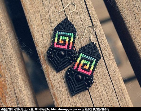

初学者一名,以前在论坛看见的这耳环,原帖子找不到了,也不知道作者是谁,不知道下面的珠子是怎么编的,求助啊!
2 p0 r) b) N/ E
我的理解是,最上面是平结,每层加2根线,5层,最后有20根线,但是下面的斜卷字板只用10根,是需要剪10根吗?字板之后怎么穿珠子,怎么编就看不出来了,不知道以什么为轴线?什么为绕线?求助各位老师啊!

我是想问字板完成之后,下面的珠子是怎么穿的,是以什么为轴线,什么为绕线?

发表于 2014-3-21 13:52 | 显示全部楼层
看不清 轴线应该还是上面的线
. E8 O5 B4 h/ V3 I* }4 a' C我猜测大概是这个样子吧,我认为第二个图的轴线更接近吧。中间流出来的线做绕线。反正我认为不是另加线就是利用上边的线做的只是分不清轴线绕线。珠子真看不清到底是轴线穿的还是绕线穿的。0 d7 L$ M! v9 k

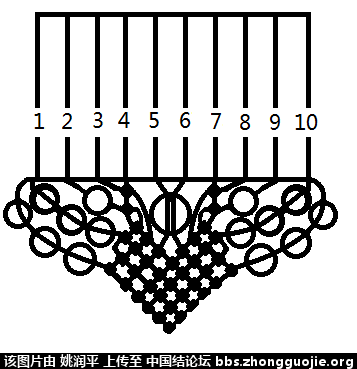

发表于 2014-3-21 18:16 | 显示全部楼层
我又找了一个做参照然后画了一一个草图。楼主看下。 中国结论坛   结艺互助区 181601tz30ixhdzqukuai3 / P2 `) i* e1 G$ h( x' k
下面是我找的参考图放大了看的。1 L  S- @3 E3 G# k0 j, \
中国结论坛   结艺互助区 181645kwpptwwzp64m43pp 1 J' }& k& L" I/ W/ M% W

 楼主| 发表于 2014-3-21 19:42 | 显示全部楼层
姚润平 发表于 2014-3-21 18:16 中国结论坛   结艺互助区 back
; A4 ?% G8 x6 C' n我又找了一个做参照然后画了一一个草图。楼主看下。
$ B; X7 _& j5 L" r下面是我找的参考图放大了看的。
0 }, v; \" V; Z( `& q哦,明白了!太谢谢了!
