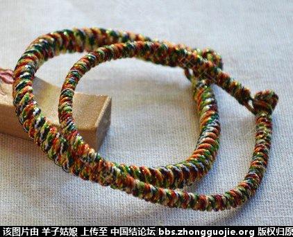

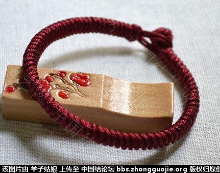

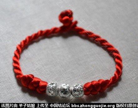

1 e- M/ S6 S0 g 一开始的时候,我编的就是单线或双线的扣眼:如图:! K+ s# Y) R2 M' `  w) O+ j& `3 k
中国结论坛 活扣式手绳做哪种扣眼较好? 二根绳子各种编法图解,扣眼的几种织法,两绳手链收尾打结图解 结艺互助区 165415l97zypf641jfplk7
# ?  V# L3 Z+ s5 _. l: \" s 中国结论坛 活扣式手绳做哪种扣眼较好? 二根绳子各种编法图解,扣眼的几种织法,两绳手链收尾打结图解 结艺互助区 165426bd1jcggd14tdgbb4 % l! h9 B9 U8 W, E8 c2 F* _
中国结论坛 活扣式手绳做哪种扣眼较好? 二根绳子各种编法图解,扣眼的几种织法,两绳手链收尾打结图解 结艺互助区 165439uxix9r9wgaggddsj , \3 B4 t# ^/ }  m6 r
不知这种单线的扣眼好不好,扣子会不会脱出来,扣眼可以不编,就这么弄成单线或双线吗?我自己觉得这种单线扣眼比较单薄,而且没有编过,显得不精致,我不太喜欢。

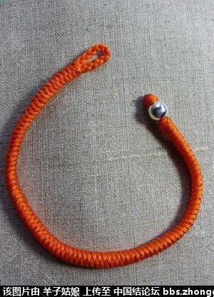

很多人喜欢编金刚结的扣眼,如图:' V7 r' I! s$ C2 K' [# v- d. q1 p
中国结论坛 活扣式手绳做哪种扣眼较好? 二根绳子各种编法图解,扣眼的几种织法,两绳手链收尾打结图解 结艺互助区 165744aqx5dm5amqdtyyjy $ }) Z& w- W. E: o& X0 y5 _
但是我个人觉得金刚结的扣眼太粗,所以不喜欢金刚结的扣眼。

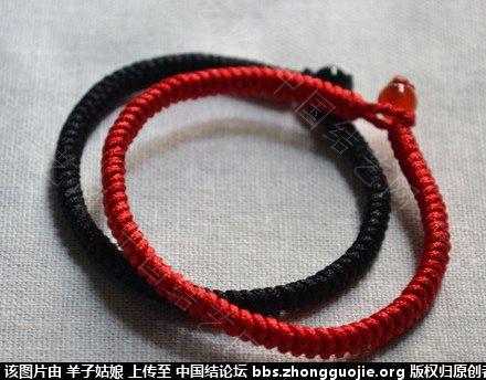

后来,我就编的两股辫的扣眼,我比较喜欢这种,因为比较细,是编过的,但又不像单线扣眼那么单薄。如图: 中国结论坛 活扣式手绳做哪种扣眼较好? 二根绳子各种编法图解,扣眼的几种织法,两绳手链收尾打结图解 结艺互助区 165449y2ruzfyor0fzrrj0 4 X: K' S# Z. d- |  v! b$ {
大家觉得可以吗?

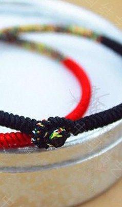

另外,我做了一种六线金刚结手绳,扣眼是编的三股辫,这样可以吗,我觉得还可以,也比金刚结的扣眼好看和细一些,大家觉得如何?  _1 E/ ~  Q, f; K
如图: 中国结论坛 活扣式手绳做哪种扣眼较好? 二根绳子各种编法图解,扣眼的几种织法,两绳手链收尾打结图解 结艺互助区 1657341ioz5cox2gv6xx9k
