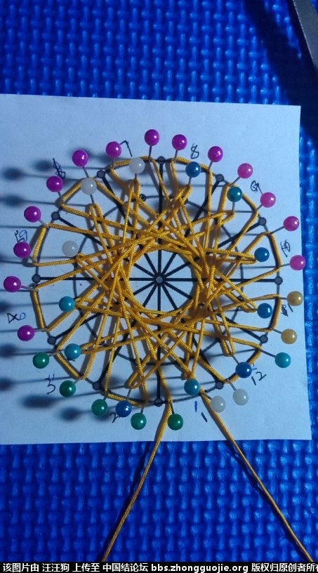

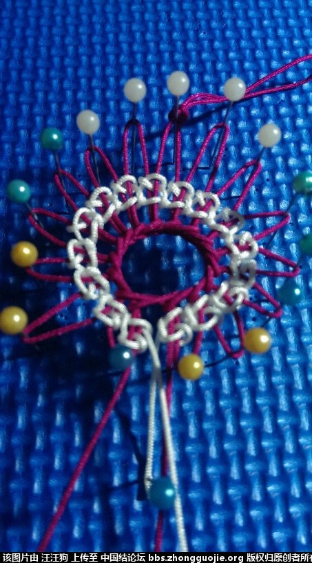

看了各位大大对星辰结的介绍,一直没有搞明白,没敢动手,但是最近做了一个团锦结:
中国结论坛 最近的团锦结和星辰结的体会 中国结编法,他与星辰皆璀璨,空心八耳团锦结,五花团锦结的编法,五耳团锦结的编法 作品展示 1201335e5wzer8zgg8ea4r
中国结论坛 最近的团锦结和星辰结的体会 中国结编法,他与星辰皆璀璨,空心八耳团锦结,五花团锦结的编法,五耳团锦结的编法 作品展示 120134kkxqqfk6qkwmqmoi
中国结论坛 最近的团锦结和星辰结的体会 中国结编法,他与星辰皆璀璨,空心八耳团锦结,五花团锦结的编法,五耳团锦结的编法 作品展示 120135roux5o175fzvzxof
中国结论坛 最近的团锦结和星辰结的体会 中国结编法,他与星辰皆璀璨,空心八耳团锦结,五花团锦结的编法,五耳团锦结的编法 作品展示 120136318zegzn8egj833m
中国结论坛 最近的团锦结和星辰结的体会 中国结编法,他与星辰皆璀璨,空心八耳团锦结,五花团锦结的编法,五耳团锦结的编法 作品展示 1201377w3h3t3phltdzhtn
后,发现团锦可以说是特例情况下的星辰结,就是进进包包类型的星辰结。从而自己研究了李钉老师、兰亭老师和华升老师的例子后,星辰结主要就是进包的次序被打乱而已,从做结考虑,最后一个结必须是包,而进包的必须是对称的,比如第二个是包,倒数第二个就必须是进。以我理解的星辰结的编法,五耳就会有进进包包,进包进包两种变化,而六耳可以有进进包包,进包进包,进进进包包包,进包进包进包,进包包进进包,以此类推。
而根据进包的关系我们可以推导出对应的编结的公式:
我的做法如下:
以5耳的进包进包为例:编五耳对应的第一个处理的内耳为5/2+(5-4)/2=3,其中的4是进包进包的数目,故而能够得到
            进         包            进            包
5耳        3          4              1             2                      这里是不包含5的逐次增加
4耳        2          3             (4)            1                      这里的4因为没有,故而省略,就是进2,包3,包1
3耳        1          2             (3)           (4)                     这里3,4没有呢所以就是进1,包2
2耳       (4)         1             (2)           (3)                    这里2,3,4都没有编呢,所以就是包1
1耳       (3)        (4)            (1)           (2)                    这样就能看出大家编5耳的顺序了,做1耳,做2耳包1耳.......
对14耳的进进包包进进包包可以理解如下,14耳对应的第一个内耳是14/2+(14-8)/2=10
           进      进      包     包     进     进     包     包
14耳    10     11      12    13      1      2       3      4
13耳     9       10      11   12    (13)    1       2      3         并以此类推.......

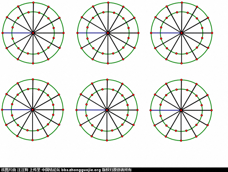

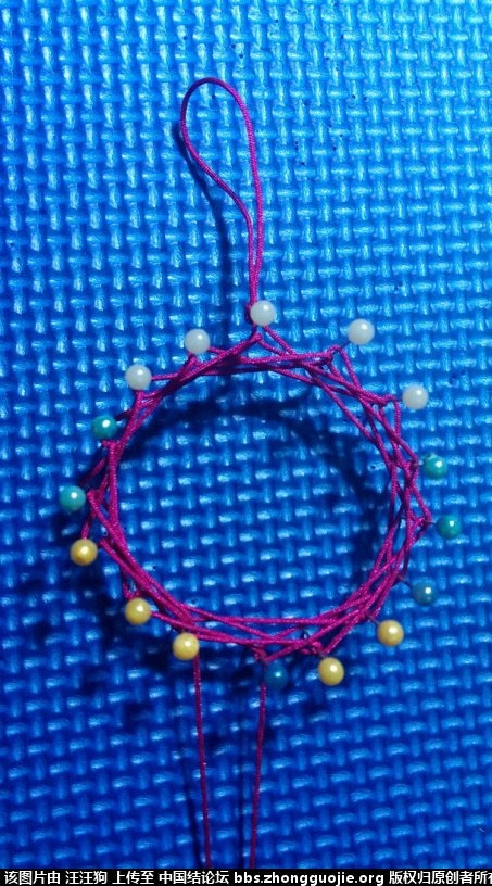

另外做了一个当前我用的12耳的底板如下
中国结论坛 最近的团锦结和星辰结的体会 中国结编法,他与星辰皆璀璨,空心八耳团锦结,五花团锦结的编法,五耳团锦结的编法 作品展示 140127hod3gv2pq1d5fmbg
中国结论坛 最近的团锦结和星辰结的体会 中国结编法,他与星辰皆璀璨,空心八耳团锦结,五花团锦结的编法,五耳团锦结的编法 作品展示 1401506gxogfgugc6bazno
另问下各位大大,各位老师在星辰结上面做的双联结的那个是在上面的穿线过程中做的双联结是在什么时候做的呢?
如果是双线的应该怎么做呢?请各位大大指点。
另以上观点和公式都是个人的想法,不知道对错,还请各位大大指正。
