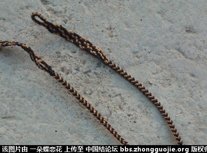

" j3 J; ]* @8 J- C: d% J最近迷上了编一些东西  看到这个东西想自己尝试一下 # j' f5 Z4 u9 y" B% A! B6 s, @
但是根本没有头绪啊   本人是个小新手  7 W/ a8 ^7 R6 R$ i3 N- C
希望有哪个前辈 哥哥 姐姐们 能帮帮我
9 B' ^# H1 u! ~' E* ?& W! R真的  非常的感谢  我感激不尽!!!!!$ R5 i) j1 C) L! h$ z0 e- p, @5 w  H
如图:4 Z5 X1 r; D( c2 _' z
就是这个东西
中国结论坛 诚心请教编绳的问题!高手进!感激不尽!!!!!!! 感激不尽和不胜感激,感激不尽的说说,感激不尽的意思表达 结艺互助区 1116264a5e6ee6va6m54ak
' N* g; D5 `2 ^) i' \4 r; Z0 w
7 W/ z' w# l' p) k1 N- @
1 开口的地方 是几股编的  什么方法?
' g* H( R9 O, A) i2 扁的地方 是几股编的  什么方法?
1 V) [& W. ~3 v) ]3 S3 圆的或者是方的地方 是几股编的 什么方法?
0 E+ w5 `  D2 v2 G" S* k" X" S最好有图文教学 或者视频的地址链接
/ i6 q* K7 \/ L5 h& y5 j) |也可以加我QQ 379026855
; c; Z3 m) G7 ?7 J$ z1 l希望你们能帮助我一下 真的 感激不尽的!!!!!$ v$ z) \/ ?- ?* j* d5 f
祝 大家  心想事成 万事如意 身体健康!!!!!!!!

开口是四线圆辫子,接下来是两个四股合起来的平辫子,只是两股相同色的合在了一起编的四股扁平辫子,会编三股辫就会编四股辫。再往下的开口和开头一样,是两个四线圆辫子,下面要注意了:不再是辫子,而是两种色线分组绕圈,深色以浅色为轴绕一圈,浅色再以深色为轴绕一圈。最后结尾有多种方法,有两线扣,四线扣,金刚结,缎带包缝,金属包头子母扣等等不一而足。

开口的圆辫子 怎么编啊 有视频什么的吗 应该怎么查
* T, ^" c, k+ s+ H- e* D# G还有救市4股扁平辫子 我也不会啊 我会3股的 呵呵

三股加一股,编一下试试,不要没做就说不会,从中间两根开始,左右交叉,再拿一根你就知道往哪里编了。行不行做了再说。

$ K( s2 R# `. K: u+ S* F! k4股的明白了 呵呵  还有就是 第三步的圆的是怎么回事啊  我还是有点没听明白 谢谢/ D, \2 Y& @" o. y4 P) J3 {# z

也可以用编线器,比较简单,用方形编线器
