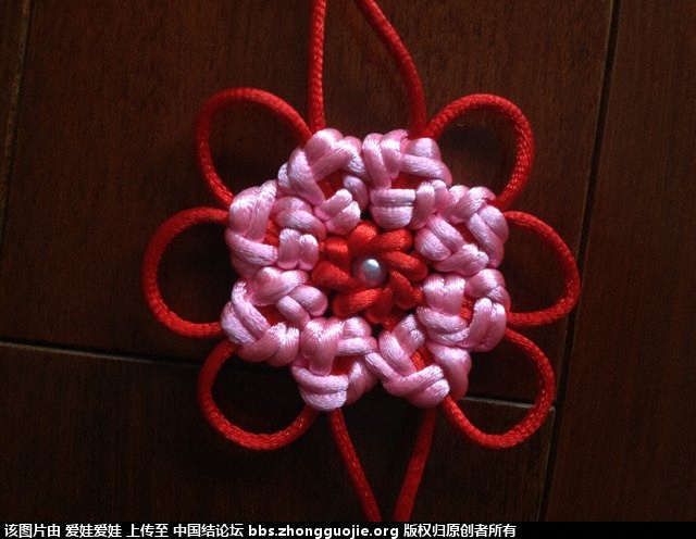

在兰亭老师的博客里面学到的,新手第一个冰花结,嘿嘿,编的不好都有一两个地方编错了,需要再练习。$ g1 ]% p( o0 w% f' V3 h6 [, R5 [
先谢谢兰亭老师的无私奉献!

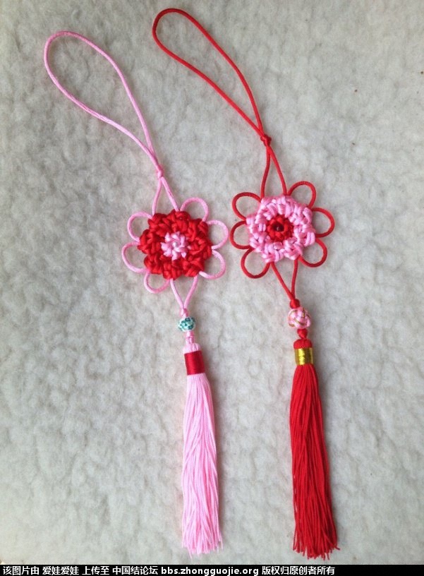

7 t  @2 W! i- d) `' X9 D8 w想请教一下,正面都是遮住团锦结的线,反面却都露出来了,是正确的吗?还是我没有调好线,正反面应该是一样的?

编的过程中深深体会到了兰亭老师说的,要学好结先扔掉烂线,因为是新手所以买的都是实惠线,编出来果然软塌塌的,耳翼内侧丝丝缕缕的,下次要买点好线

1.你下面的图才应该是正面,冰花结是人字面,团锦结也要人字面,才是结面一致的。# X( M; d! s5 v
2.你穿轴不对,才会这样露出轴线。再仔细看帖,看看如果正确穿轴。

8 f! {0 u* Z2 D) u. T% d谢谢兰亭老师!我再学习一下,多练练
