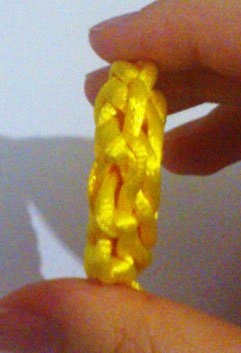

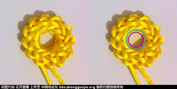

4 c8 Z7 N/ Q( S1 n. t1 b楼主是个新手,来这里学结的时间不长,之前看见论坛里的星辰结挂饰觉得非常喜欢,这两天就学习了一下星辰结,但是也遇到了一点问题:
) |- \( d; r" @! X5 E% D1。请问星辰结空心部分大小是怎么确定的呢?调线的时候总是越抽越小了,原以为可以放得下的珠子就放不下了。1 y) l/ r/ _8 Z2 f  u
2。星辰结正反面是相同的吗?虽然我觉得他应该是一样的,可是我调线的时候两边的空心部分大小总是不相等,而且从侧面看有一面比较凸起,另一面就相对有点瘪,怎么折腾也没能弄成对称的样子# f# y/ R+ a5 E- `7 W" Q
9 @+ `5 T( H" e0 ~, G
中国结论坛 请教星辰结调线的问题 请教,星辰,线的,的问题,问题 结艺互助区 181231cktv5jy2q5kvqrvh 1 |# Q! e  m. o/ t( L7 Z
上面的圈比下面的大一些

) o" g/ G( b/ f1 i左边是平的,右边就鼓了起来/ p; N6 w* c/ i$ V) c# U" [) T
* M2 B  ?( u. n9 n7 r, D楼主初来乍到,调线感觉一直不得要领,还望各位老师不吝赐教,谢谢!% ?3 V$ Q. D% ]

发表于 2013-8-30 20:34 | 显示全部楼层
1、星辰结的空心大小的规律就和团锦结一样。
6 J2 b" K8 Z* R% U0 {2、看了你编的星辰结,还没搞清楚哪些是内耳,哪些是外耳,当然调线就不成了。: A5 K! v- i- F3 T$ U

发表于 2013-8-30 20:45 | 显示全部楼层
星辰结是团锦的变化,团锦两个面是不一样的,所以星辰结也分人字面和入字面。调线从来都不是一蹴而就的事情,应该是先粗调,再进行细调,先把耳翼往外拉,这样大概估计一下一下中间的空洞有多大,从而估计出调线支撑物(珠子,圆柱形物件)的大小。

 楼主| 发表于 2013-8-30 21:06 | 显示全部楼层
霸王花 发表于 2013-8-30 20:34 中国结论坛   结艺互助区 back6 l& p+ K/ J, k' H1 P+ I3 `; j
1、星辰结的空心大小的规律就和团锦结一样。; b( I( z" ~, Y/ }# M. Y
2、看了你编的星辰结,还没搞清楚哪些是内耳,哪些是外耳,当 ...
1 c6 }1 N3 @9 H谢谢老师,之前确实没留心外耳和内耳具体是什么,请问外耳是一开始会越拉越大的那个吗?第一次编的时候觉得可爱把外面一圈也收紧了,自己学得不大系统,麻烦老师了!

 楼主| 发表于 2013-8-30 21:08 | 显示全部楼层
华升 发表于 2013-8-30 20:45 中国结论坛   结艺互助区 back
8 o- S$ B7 b6 u" X# x( r星辰结是团锦的变化,团锦两个面是不一样的,所以星辰结也分人字面和入字面。调线从来都不是一蹴而就的事情 ...
! w2 ~! T  J$ M
谢谢老师,我初学,总觉得调线花的时间比编结还长,刚才我试试先把珠子放进去再抽,感觉倒是好些了!

发表于 2013-8-30 21:39 | 显示全部楼层
& u/ _0 b5 R$ F8 a) ^* k" y- d
花开重瓣 发表于 2013-8-30 21:06 中国结论坛   结艺互助区 back
: O' X8 K$ F! d9 j/ E, a' M/ o谢谢老师,之前确实没留心外耳和内耳具体是什么,请问外耳是一开始会越拉越大的那个吗?第一次编的时候觉 ...
7 u1 T$ _( R0 L2 E; M( N! M
. A; D3 Y$ w3 G* w- B
是的,外耳就是你说的那个,就和团锦结一样的道理,团锦结也有内耳和外耳之分。星辰结的纹路两面是一样的,只不过一面是人字面,一面是入字面。调线时要先把外耳都拉开来,再把内耳和中心调好后,最后再把外耳抽匀。还有在调线的过程中不能一下子从进线拉到出线,每个套要分成两面抽线,每个面又要分成两到三段这样一段一段拉,即使不放珠子进去也能调得两面的圆心一样大和匀衡。/ g  D' y! n. ~; ~  O
你编的这款星辰结是难度较大的三阶星辰结(进一包二进三包三进二包一),我再仔细看一下,走线没有错,只是调线问题。新手能编出这个结很不错,加油。

 楼主| 发表于 2013-8-30 22:09 | 显示全部楼层
霸王花 发表于 2013-8-30 21:39 中国结论坛   结艺互助区 back7 x7 _8 Y' h9 O7 h0 f
是的,外耳就是你说的那个,就和团锦结一样的道理,团锦结也有内耳和外耳之分。星辰结的纹路两面是一样 ...
2 k) H) E* q0 S+ `9 J
原来是这样,之前不懂步骤,有的时候内耳还没有调整齐就忙着去抽外耳了,难怪调着调着就觉得乱了,没有信心了,谢谢老师讲解!  E7 I, F, d4 u
- s0 H3 s( X. w! I* h! y* `( ?( ?
我觉得星辰结特别好看特别美,之前收藏过两位老师的一些帖子,编出来真的好漂亮,好崇拜两位老师!
