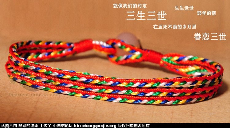

大家帮忙看一下,这个是什么结,怎么编,谢谢了! 中国结论坛 请问一下这个是什么结 ,怎么编呢? 各种结的编法图解,结编法,福结怎么编,收尾圆球结编法,同心结相思扣怎么编 结艺互助区 115809xp1npyp1niii44s5 3 F2 K/ c$ l1 |3 R) {

这是八股编,论坛有教程的

这个绳子有卖的,现成的

四面八股。这款淘宝有卖现成的线。买了直接剪下一段尺寸绕线开头结尾就好了。

 楼主| 发表于 2013-8-30 22:34 | 显示全部楼层
俞木溪 发表于 2013-8-30 17:05 中国结论坛   结艺互助区 back4 b' Q( P3 G& d2 j/ ^
- F9 R: f: I7 N我有见过单个的绳的,你说的意思是开头和结尾都是最后粘上去的吗

开头是一根线对折,再加一条线,然后在三条线外面绕线。
9 w" u& d, u5 G) L3 E2 H8 d7 f3 ?结尾也是三条线绕线。可能绕线后,剪掉只剩一条线,然后穿珠子烧粘。0 e# I( _1 A% {

隐忍的温柔 发表于 2013-8-30 22:34 中国结论坛   结艺互助区 back% ?0 ]3 u* F& E& b; P
" i' ^& _, }7 }! o- |' t: G
使用一根单独的线在开头结尾处做一小段绕线,然后把这个成品线的开端结尾都烧粘一下和绕线尾平整。图片上这款是一根成品线对折(留一段大小做扣眼),再加上一根成品线。尾端留了一根成品线尾端穿上眼粗的珠子打结烧粘的。
