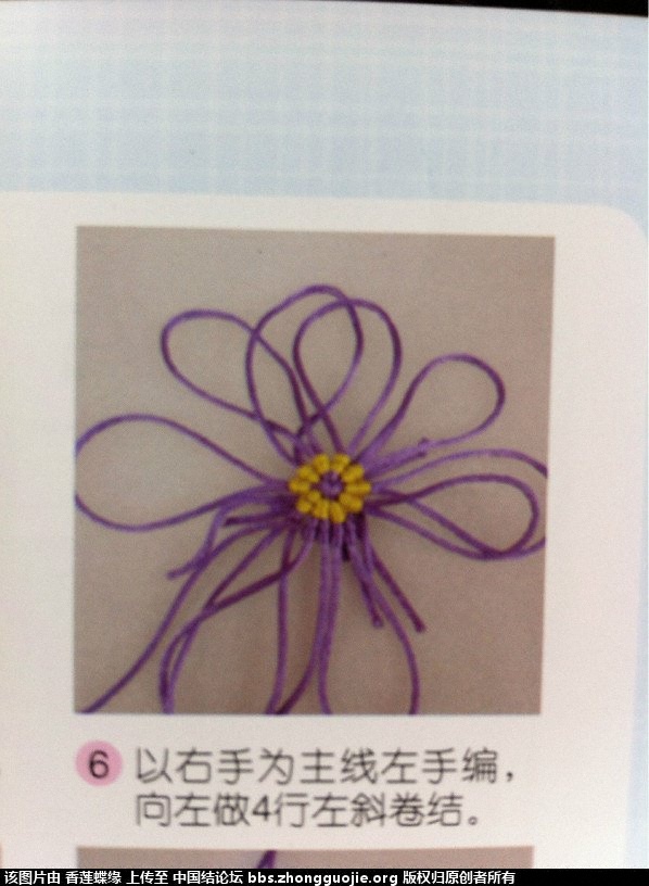

[问题求解] 求助鞋上的花是咋样编的啊,谢谢各位老师了先,特喜欢这小花,就是不会编,急啊

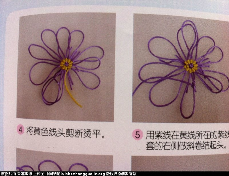

在外网上看到的是用斜卷结编的小花,特别喜欢,不会编,请教各位高手老师怎样走线谢谢,谢谢了 中国结论坛 求助鞋上的花是咋样编的啊,谢谢各位老师了先,特喜欢这小花,就是不会编,急啊 小花,就是,会编,急啊,喜欢 结艺互助区 141645xf7975lgcixqxigg

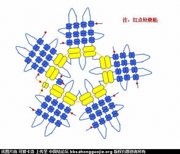

呵呵,希望你能给一张大点的图中国结论坛   结艺互助区 smile: I( i8 @; y% ~( P
不过我按照自己的理解,用幻灯片工具画了一张走线图,不一定对,大家试试吧中国结论坛   结艺互助区 biggrin) P' l: V& m' t  v, `: y" g
中国结论坛   结艺互助区 1257016vqz24poshdoxuno " M" @' ?5 M" k, [6 ^; Z4 z* w
黄色线是一个斜卷结绕两根轴线,编完记得拉紧轴线

 楼主| 发表于 2013-7-25 18:50 | 显示全部楼层
可爱卡洛 发表于 2013-7-25 17:31 中国结论坛   结艺互助区 back( b+ Y/ [+ V* l6 k% u/ L  g
呵呵,希望你能给一张大点的图
5 L( l  O: R; G5 [# \: R! B不过我按照自己的理解,用幻灯片工具画了一张走线图,不一定对,大家试试 ...
& }1 v& B, I( U; Z8 u谢谢,谢谢老师,等下我照着走线图试试,太好了,大图我不会传啊,就这还费了半天劲啊,喜欢这鞋样,这么热的天正适合穿呐

 楼主| 发表于 2013-7-26 16:25 | 显示全部楼层
可爱卡洛 发表于 2013-7-26 13:00 中国结论坛   结艺互助区 back  p; {$ p5 t3 ^! \& p
好呀,我也喜欢这小花,自己也试试$ V7 x8 h$ n6 x# K: K
做好了,我们都晒晒吧
1 v* D. b- i( @) s* ]. y我照图解编了,就是编完五个花瓣后中间是个大洞,不知咋整,期待老师编的,我是上挂线一个,编到底下又下挂线一个能俩个一断线,不太好拽线,老使不上劲,活出来不特别整齐,哎,这小花,看着小,老费劲了

发表于 2013-7-27 12:46 | 显示全部楼层
上官容若 发表于 2013-7-26 16:25 中国结论坛   结艺互助区 back8 t( s4 L& G1 w9 A5 z4 ]) y
我照图解编了,就是编完五个花瓣后中间是个大洞,不知咋整,期待老师编的,我是上挂线一个,编到底下又下 ...
+ n8 h7 u0 ^0 o& W我的那个中间也是一个洞啊,打算粘一颗钻进去,如果你有钻啊珠子啊什么的,也粘一颗吧。。。
) h8 g# c0 M' G$ h. G/ k/ S9 m$ b不过我是先捏一个套,编一个斜卷结,再捏一个套,再编一个斜卷结,俩套之间别抽太紧,然后再用一根40厘米(5号线)的线在套上编三排斜卷结,最后再抽紧,还挺好抽吧。; K6 x' z8 O* h) N5 P
$ J/ k( R% e6 F还有,不准再叫老师了中国结论坛   结艺互助区 huffy论辈分我可能比你小一辈呢

发表于 2013-7-27 12:48 | 显示全部楼层
要不我抽空发图文你瞧瞧

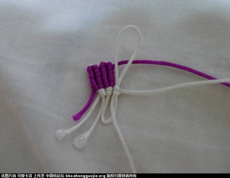

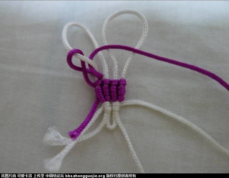

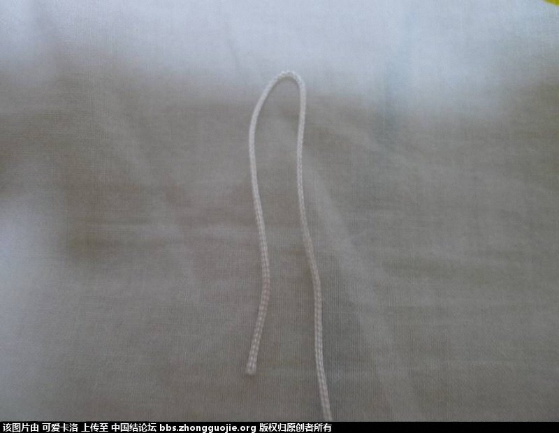

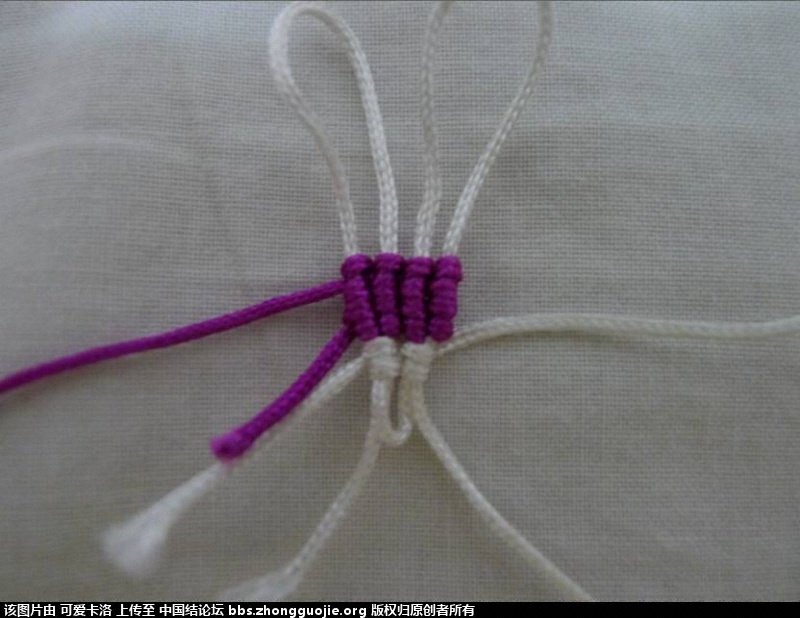

# R3 w# j7 K7 [# d" \1、轴线捏一个套+ a" P; |5 h( j0 N+ F" |- P0 ]
中国结论坛   结艺互助区 1232505j2cucvuud5dduc4
$ D' l- }4 T0 t: D; M2、花蕊绕线在套上打一个斜卷结
) @! `8 @5 g: V7 r/ M 中国结论坛   结艺互助区 123251tp73upx3fdwfd7zc
9 [0 l+ D) L2 g* o* t0 k$ o# X3、轴线再捏一个套2 c6 A/ L. Y9 Q2 k* {0 c
中国结论坛   结艺互助区 123253mknwecpeh8ik8wq8
9 ?8 s% Y# @9 h" X7 l- q4、花蕊绕线再打一个斜卷结; P- G1 B+ f  q" P
中国结论坛   结艺互助区 123254n89tjqvlq5qevt5n
# N' {0 W% X: {. {, ~5、花瓣绕线如图开始$ `2 O2 \7 z8 f' _: Z
中国结论坛   结艺互助区 12325530amff02f93p0038 " k( D% Y7 }; Y
6、继续。。。- N" a1 y# N3 c4 p$ r
中国结论坛   结艺互助区 123257ztmhqh9fhtk9u3ty
$ P  q# T9 e& f7、编完一排
0 M( F' ]/ \- t5 P) U: {3 E 中国结论坛   结艺互助区 123258cy0c4cjcaftpqry3
# q* N/ u2 y% \3 }$ H9 `# c8、反过来; c( c# \1 b1 P: O0 |5 T4 y
中国结论坛   结艺互助区 1233006q9rht9t9m85ob91
  U. |! D! p& e; d9、拉紧( t$ N3 f6 K& B4 G8 _
中国结论坛   结艺互助区 1244416i6z855d6yvkxzmi
9 M% A, f5 E$ M5 ]6 u. P10、第二排完成
+ @: ^% \4 N4 b 中国结论坛   结艺互助区 124442744e0q4lk0keb7qb 0 N; H; A+ J: M# _
11、再反过来/ ^9 A& s. x% j5 e& _7 W
中国结论坛   结艺互助区 12444323k58v1gx0wgug15
* k- t$ V  {5 |6 ^/ @6 t12、再拉紧
9 @0 _) u2 ~) L6 u/ K 中国结论坛   结艺互助区 124445kve1cf1dvhu1keuo 9 Z) S8 l% E# [, s* t7 ]- @+ ~
13、完成第三排# k2 N: Y1 T% G( I5 u- X/ i
中国结论坛   结艺互助区 124446irqlibc6amydltdm
! W: j  e( T5 N/ u( F14、抽紧轴线
( P. l% s( N! o9 i 中国结论坛   结艺互助区 1244475q5z5y8ybkyaqc5x
0 G% j! D- t% C+ o0 o3 y15、继续抽; Q* ^: c5 _9 A$ l
中国结论坛   结艺互助区 124449hne1nn5ebn21tihb # S$ r+ v/ g% [2 g* i1 e4 J
16、一片花瓣完成咯  G* |' N. c- c; B
中国结论坛   结艺互助区 124450y7dhyi5w9dvl95vl : ?3 H" ?+ \7 |. _
17、如图这样开始下一片花瓣
! [; R5 |) P9 |6 e. X7 v$ G- N3 R# r  i
你看看吧,我第一次发教程^_^' [+ {; x6 x- w2 n6 R2 {# D1 w8 d
