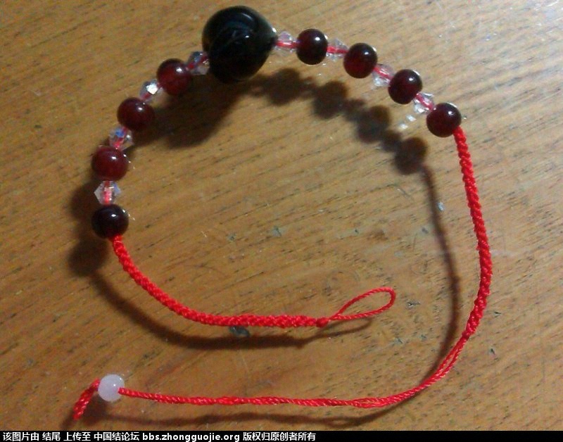

发表于 2013-6-9 02:05 | 显示全部楼层 |阅读模式
中国结论坛 急求助这种手链的结尾有什么编法? 手链 结艺互助区 020353dwm088yhsm2hdn9y 7 ?* t) U+ F/ {+ c
求助这种手链的结尾有什么编法?9 m, D+ E6 R& H% C
一边长一边短,短边是个扣5 _( F' w! s( t* e; ]
要简单易懂的,最好收尾是活扣得,谢谢
% X2 S2 ], w/ z' H6 Y% m; N请详细解说最好有图或者有视频解说的,我是新手,手比较笨,再次谢谢

你要是自己戴,量好尺寸,把圈圈弄小一点刚好珠子能穿过去就行,把另一头的珠子按你手腕尺寸固定,戴的时候穿进去就ok,把珠子后面剩余的线一头可以穿个小珠子坠着好看

手链结尾带线圈的这边照片上看不出大小,如果大的话,你以这个线圈为轴,另取线做几个平结,不要做多了。这样把另一端的珠子穿入线圈后,用平结前后移动就可以调整大小,不知道说的清楚否

如果想要活扣结尾,短的一边好像线留的少了些,你可将这边的结拆掉些,然后将头尾的四线合并做轴,另取一根线打几个平结即可。

这款搜生可能使用凤尾结制作的。上面那里就是交替穿插珠珠,后面那里就是圆凤尾结。

我回答错问题了。太不好意思啦。。。短的那边做个小平结,长的一端穿过去可以自由伸缩

也可以中间加一颗珠子 两面的线都穿过珠子 在再两面的接头上加上珠子 就可以了 也就是用珠子代替平结的意思 1 B  y7 k6 o' x
