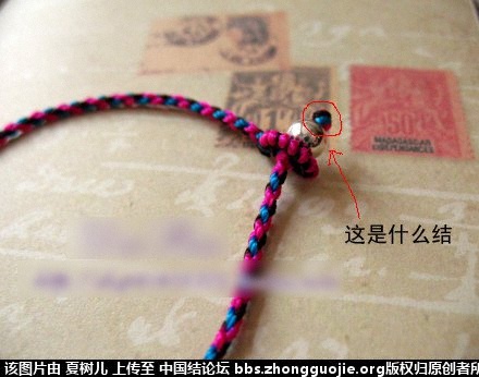

我在编金刚结手绳和四股辫手绳时,最后穿颗珠珠结尾后打个结烧一烧总是烧的很难看,想问问看大家珠珠后面一般打的是什么结,烧的时候有什么讲究
8 v) g0 r* ~% S# s9 v+ e5 Z/ [还想问问图中蓝色的绳子是怎么加进去的* M$ C' B# H/ m* }

最后个可以用纽扣结收口" P! I5 `$ v0 C' {: ]; Z
这个图片上的好像不是四股辫

收口很多种,一般穿好珠子以后打个双联结是最方便的,然后剪线留1-1.5毫米,用打火机的最下面的蓝焰来烫比较不黑,但是如果绳子质量差的话烧出来也是黑的哦。

打火机的火苗有三层,最外层温度最高,也最容易变黑,你下次烧的时候,用最内层的蓝火苗进行灼烧就不会黑了。结尾的地方一般是用双联结收尾,不过那里很少有人去看,用个简单的小结就行,只要能锁住。我懒得时候就用两个蛇结,哈哈~~你也可以诗诗。

用双蛇结,定位也方便一点,还有是线在下,火在上,烤一下就化了,像股线一点火很容易化得过快,导致烧不好
