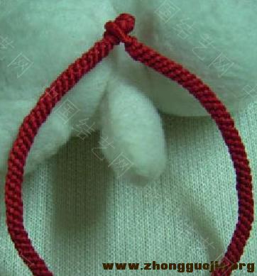

; K4 e# z# C5 i, K! j: K" K0 e各位老师和前辈,前几天看了“秦宋小店”前辈发的手链图片,觉得很好看,就按照那么做。
( H. y" w0 i: O6 d  d可她最后是用珠子收尾,我想用纽扣结收尾(像图片上那样),不知道怎么做。) o  D. J2 a0 P% [$ i4 Z
收尾前有4根线头,纽扣结我只会单根线和一根线对折的那种,这种4根线头的要如何打纽扣结?
" S* N2 p% o: w/ x- ~! a请各位老师和前辈帮帮我。谢谢~~

四个线头,可以用双股线编扭扣结,编法看这里:
# t. b2 w0 e0 N4 p. mhttp://blog.163.com/mifor@126/blog/static/166035220104193451534/
: S+ }4 \! L# ^: _0 A1 N9 u最后把余线剪去,烧粘。2 W1 k6 D. G4 t' I
也可以用其中的两个线头编纽扣结,另外两根从中心穿出。7 u' [( r5 I( v2 z
还可以学着编胡波老师的四线纽扣结。

也可以用双线编好了,把余下的两根线从中间穿出

双股编纽扣结,剩下的线头烧掉

中国结论坛   结艺互助区 13620_1245904466z7zT 最好还是用双股做纽扣结,单股的作出来扣子比较小,和绳子不协调。

想请教一下 这个倒最后收尾的时候 怎么让4根线变成2根线的呢?
