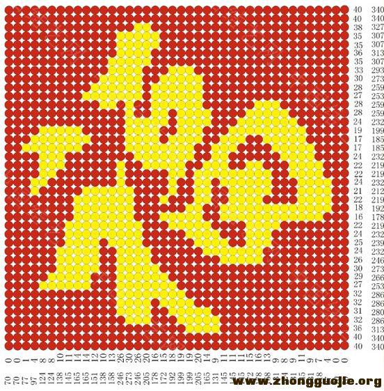

中国结论坛 福字结怎么编 不是,还有,多少,谢谢,结体 结艺互助区 090619180042d6f7a12637144d 请教哪位高手,这个结体是不是用斜卷结编的,还有用线量,多少根线,谢谢了

我知道了,右边里面是代表编多少个圈结,外面代表用线的长度,下面也是一样的道理

看来好东西还得慢慢找呀!我终于明白那些个数字了!谢了!

就用斜卷结编,红线40根(20根对折),黄线一根,长若干米。最右面的数字代表红线的用线量(cm),最下面一行数字代表黄线的用线量(我猜的)。不是什么高手,仅就自己用5号线编此结的经验,谈点体会,与您共勉。

1 t% p* j2 v! T0 m- z* N1 `我想明白里面那组数字代表什么了,右边里边的数字第三行代表红字编的斜卷有是38个,但外面那组数字我还没有弄明白,也不知从哪开始编的,怎么布线,我真的很想编一个,请教了 3# ruoman

右面里面代表红线的卷结个数,外面代表红线的用线量,
- k5 `2 ^. p. R- A$ J9 t- E$ a下面上面代表黄线的卷结个数,下面代表黄线的用线量,  |7 s+ }3 _# L$ A# I
卷结个数为O的,代表轴线

你这个福字是20X20的,5号线红的要20根 3米,黄线1根大概15米左右$ v/ [( n$ y( k1 Z
这个字是用斜卷结打出来的,
, C) \/ o1 v% M2 ^4 z$ t第一排挂线是用云雀结(挂上云雀结后左边的线和右边的线各在打一次结)
1 k0 ?0 B) N+ s+ `( E! W打结以黄线为主线红线为绕线,遇到字体的时候,红线绕上黄线后把红线拉直,用黄线收结。
