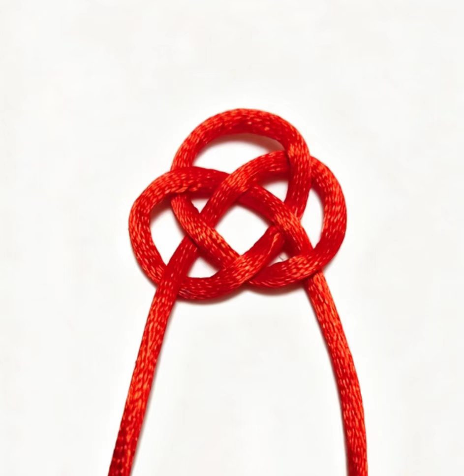

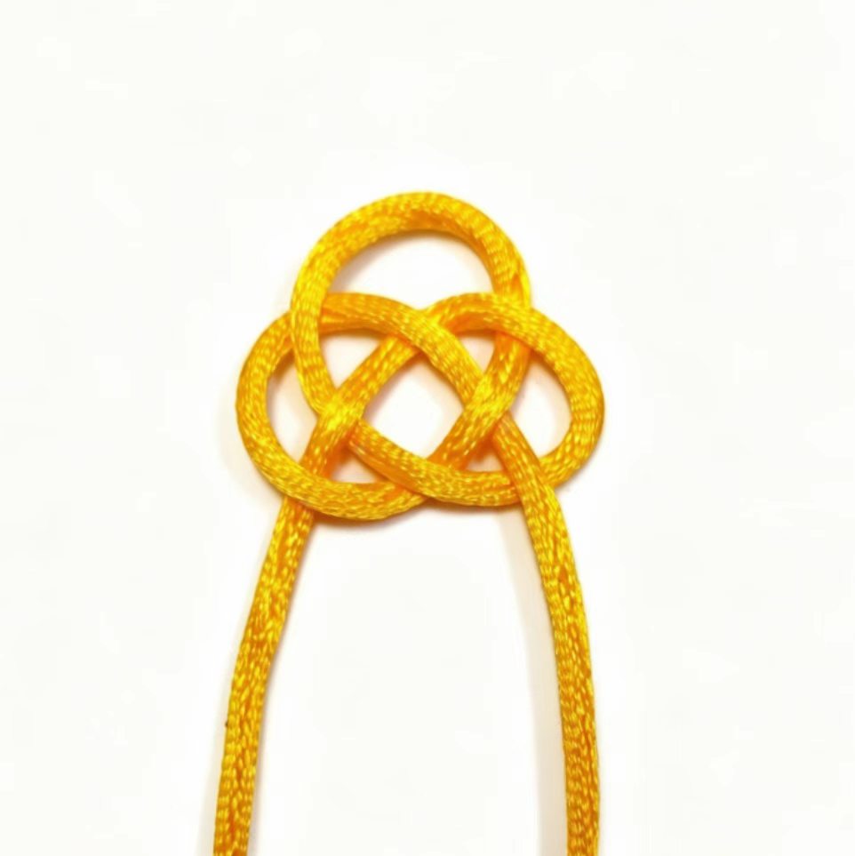

发表于 2026-6-16 09:29 | 显示全部楼层
【图片标注审核意见】共 12 处
1. 图10 · 区域(左侧 28%x21%):蛇结?金刚结?注意区分。图中看,像蛇结。
2. 图11 · 区域(上部左侧 21%x14%):进出线要规范,顺时针走线时,应该下进上出。
3. 图11 · 区域(右侧 27%x22%):放人字面!
注意调线!结体要方正工整。耳翼大小合适对称。
4. 图12 · 区域(左侧 17%x22%):要工整匀称
5. 图12 · 区域(右侧 26%x21%):进出线规范、统一、匀称
6. 图13 · 区域(上部左侧 18%x9%):调线松紧一致,呈规整六边形。
7. 图13 · 区域(右侧 30%x22%):双钱环上面应四组线,呈四边形,不是三角形。
放人字面。
8. 图14 · 区域(右侧 29%x21%):顺时针,下进上出。
多处进出线有误,认真检查一下。
9. 图14 · 区域(左侧 17%x8%):双钱结有误
10. 图14 · 区域(左侧 12%x9%):左边的酢浆草进出线应该有误,检查一下。
11. 图15 · 区域(左侧 18%x11%):自己检查一下进出线是否规范。目前看不清,似乎有错。
12. 图18 · 区域(左侧 32%x15%):调线要工整,三个圆都要调成大致相仿的圆形,中间的结心呈规整正方形。

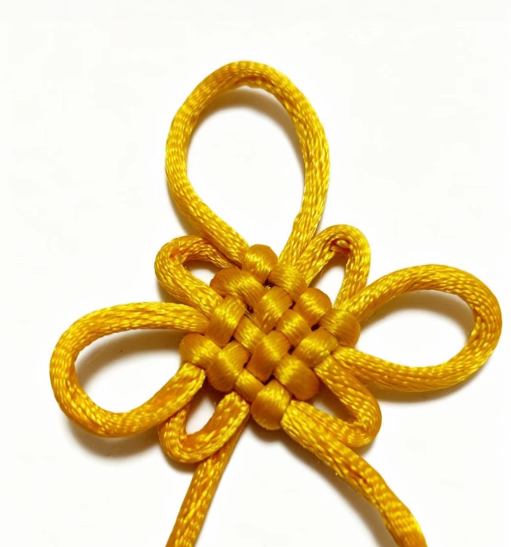

发表于 2026-6-18 13:46 | 显示全部楼层
【图片标注审核意见】共 2 处
1. 图11 · 区域(上部右侧 45%x29%):两回盘长,换人字面。不是三回盘长。
2. 图31 · 区域(中部 72%x61%):上、右,两个酢浆草,应做人字面;
顺时针走线,下酢浆草的第二个套、右酢浆草的第一个套,进出线有错,应下进上出。
[attachimg]1287938[/attachimg]
[attachimg]1287939[/attachimg]
中国结论坛   中国绳结艺术分级达标审核 rm_mark_243278_xzwciCm8
中国结论坛   中国绳结艺术分级达标审核 rm_mark_243278_1666921_d0nM84
中国结论坛   中国绳结艺术分级达标审核 rm_mark_243278_pq3QlHUl
中国结论坛   中国绳结艺术分级达标审核 rm_mark_243278_1666921_lKnt20

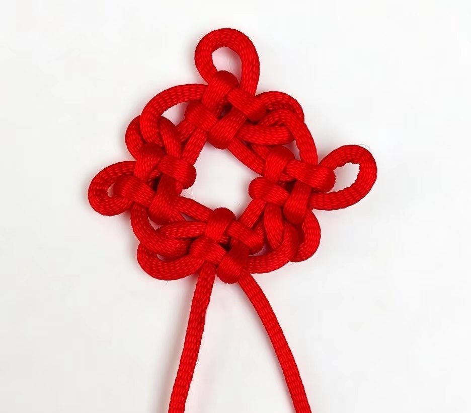

 楼主| 发表于 2026-6-22 22:54 | 显示全部楼层
已经认真修改,请老师审核!!!
herozhu 发表于 2026-6-18 13:46
【图片标注审核意见】共 2 处
中国结论坛 已经认真修改,请老师审核!!!  中国绳结艺术分级达标审核 225319axqxz9d44zb0g0qe
中国结论坛 已经认真修改,请老师审核!!!  中国绳结艺术分级达标审核 225319ukrwhdiikj4oiedh
中国结论坛 已经认真修改,请老师审核!!!  中国绳结艺术分级达标审核 225319hy8t7na8bh3bxbww
中国结论坛 已经认真修改,请老师审核!!!  中国绳结艺术分级达标审核 060349cb8mc7fc446f7fwz

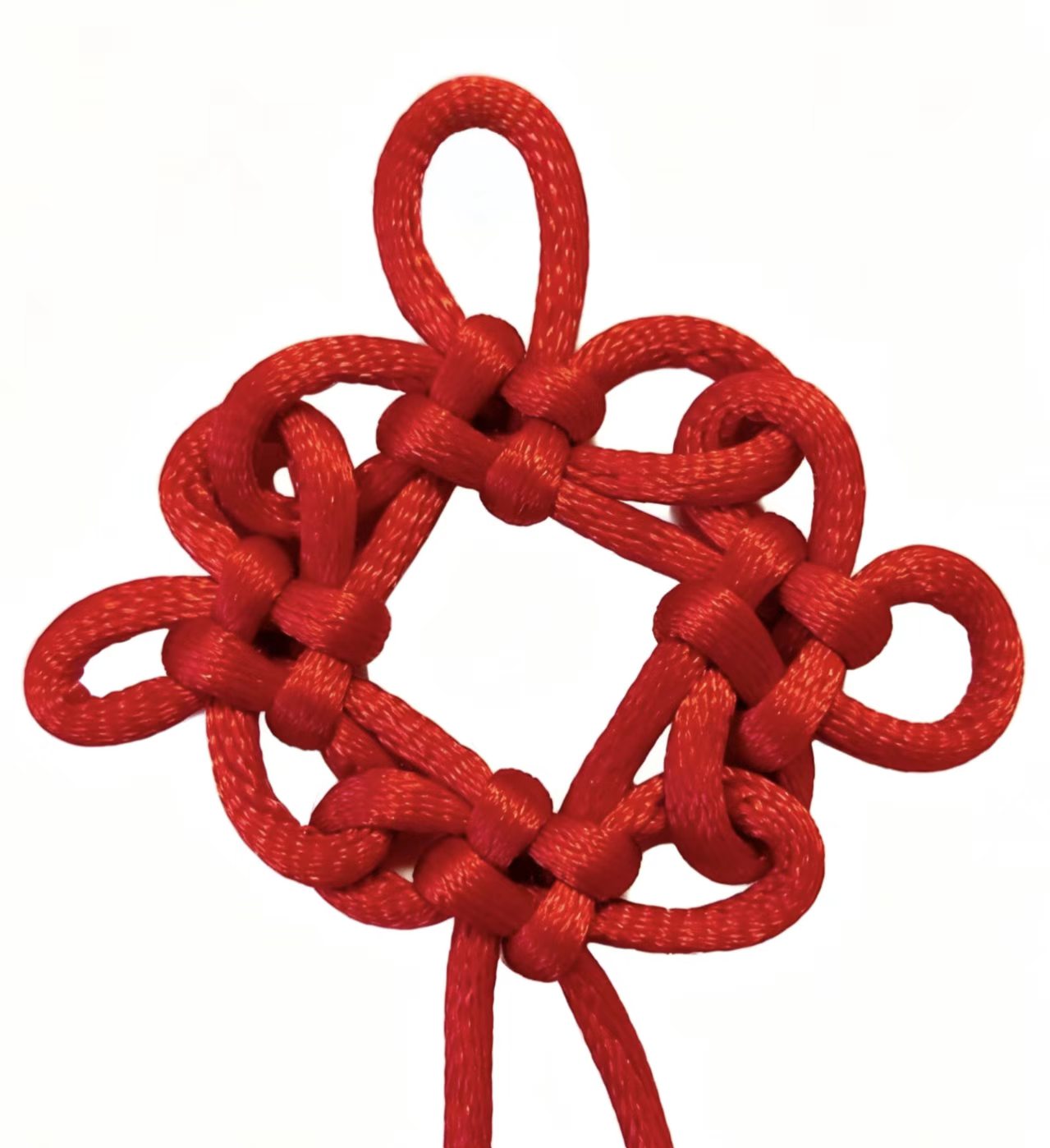

发表于 2026-6-23 22:14 | 显示全部楼层
https://bbs.jieyiwang.cn/thread-226801-1-1.html,请仔细看一下这个帖子,了解一下来回系统进出线的规范,再进行修改酢浆草的应用口字。
  • 签到总天数:86
  • 签到月天数:3
  • 签到总奖励:639
  • 最近签到:2026-10-05 14:16:16
993
986 个
2026-4-26
2576352
 楼主| 发表于 2026-6-24 19:46 | 显示全部楼层
醋酱草口字的修改
醋酱草口字的修改
中国结论坛 醋酱草口字的修改  中国绳结艺术分级达标审核 195031xlc75dswxz751ex5
  • 签到总天数:173
  • 签到总奖励:1329
  • 最近签到:2026-09-19 13:23:01
23
2133
版主
9293 个
163 个
2013-4-22
360166
达标评审委员初级达标会员中级达标会员高级达标会员
发表于 2026-7-2 15:22 | 显示全部楼层
修改正确,通过初级申报。个人建议:初级是基础,还需要多练习后再进入中级的学习。
