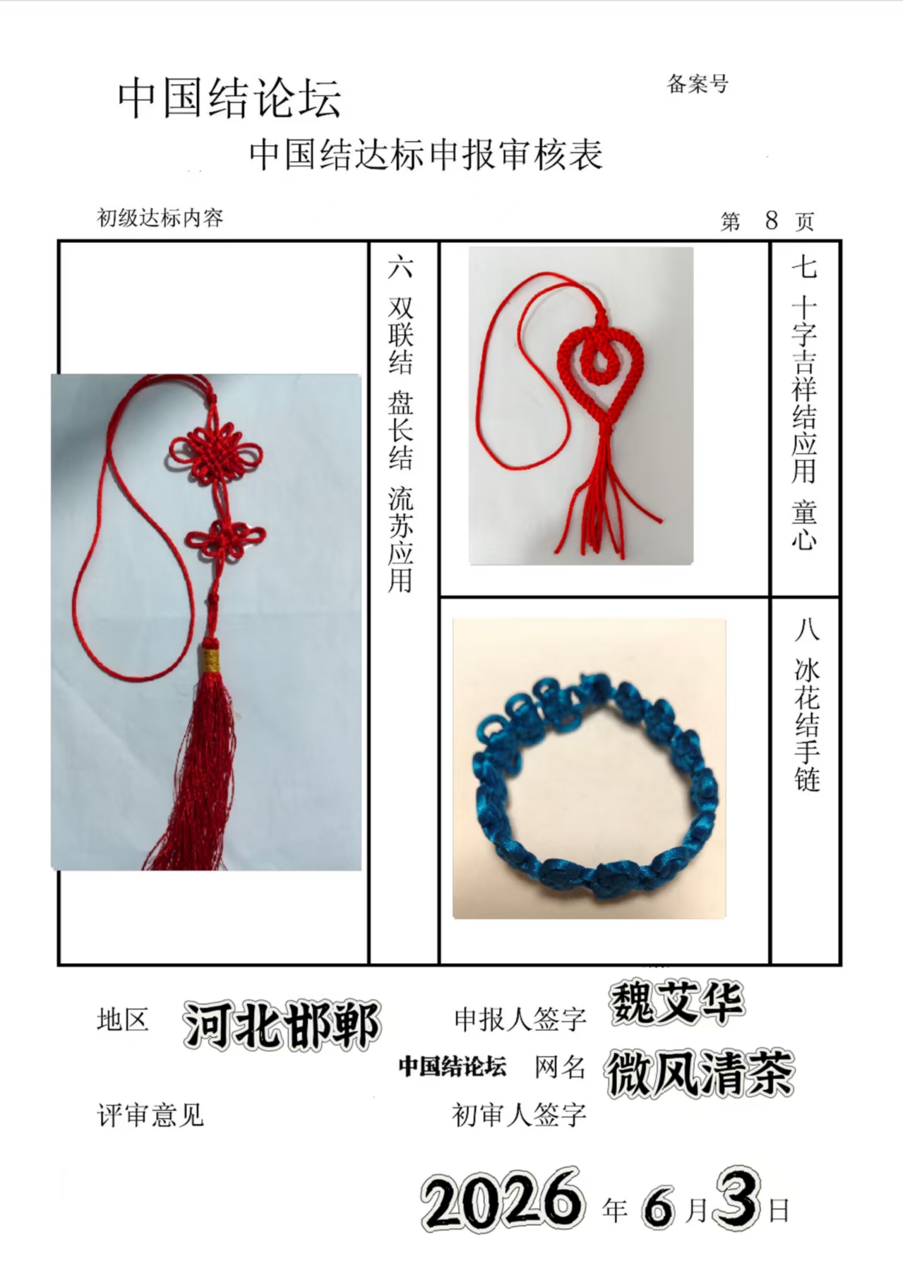

发表于 2026-6-4 09:40 | 显示全部楼层 |阅读模式
微风清茶——中国结初级稿件

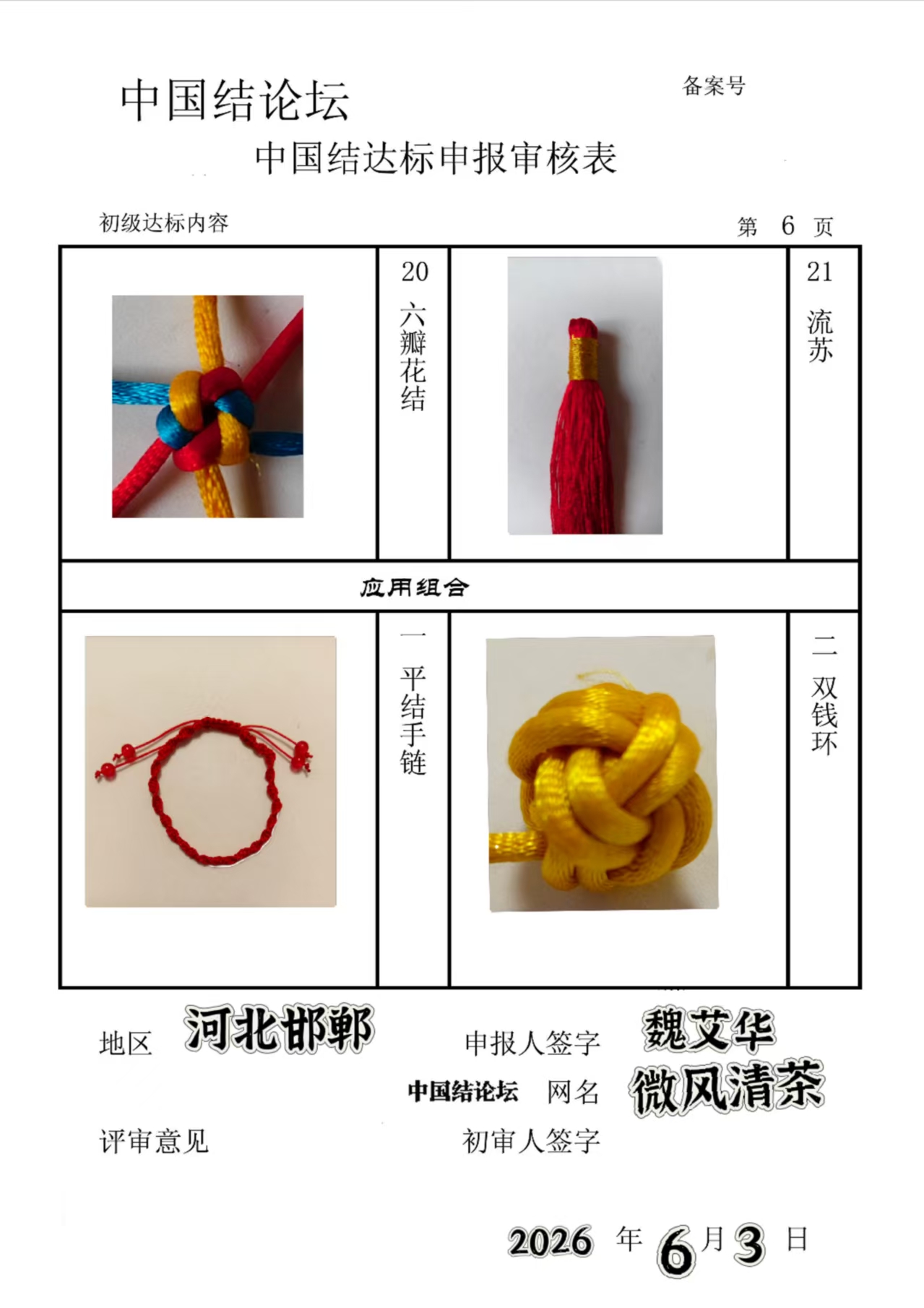

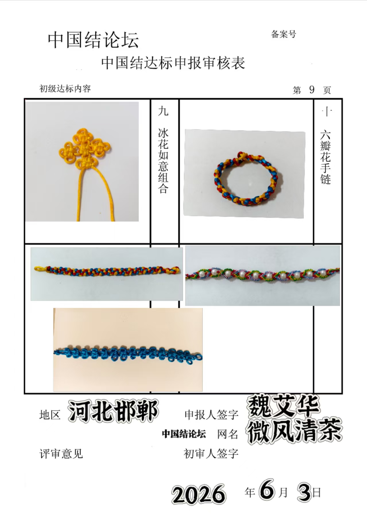

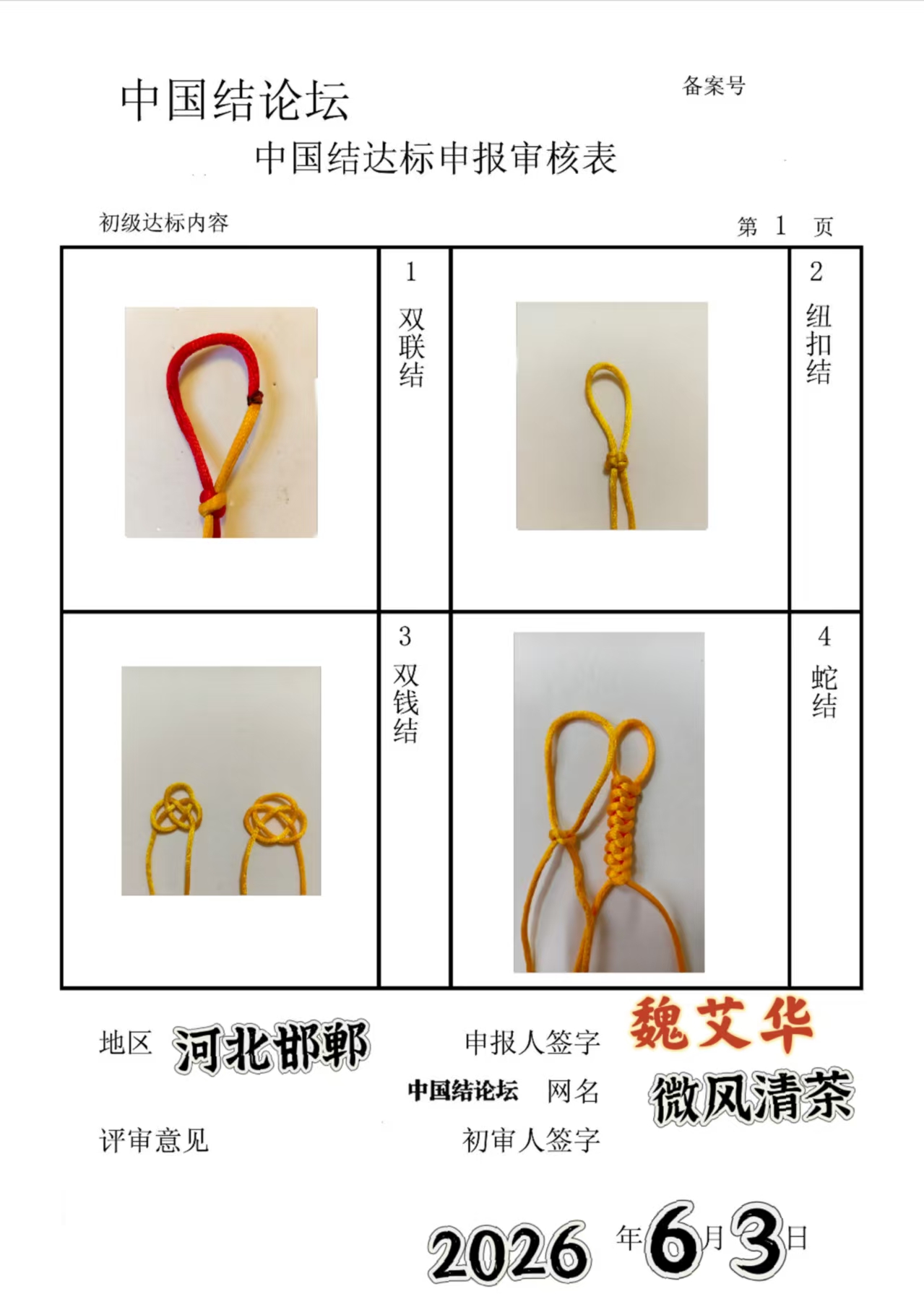

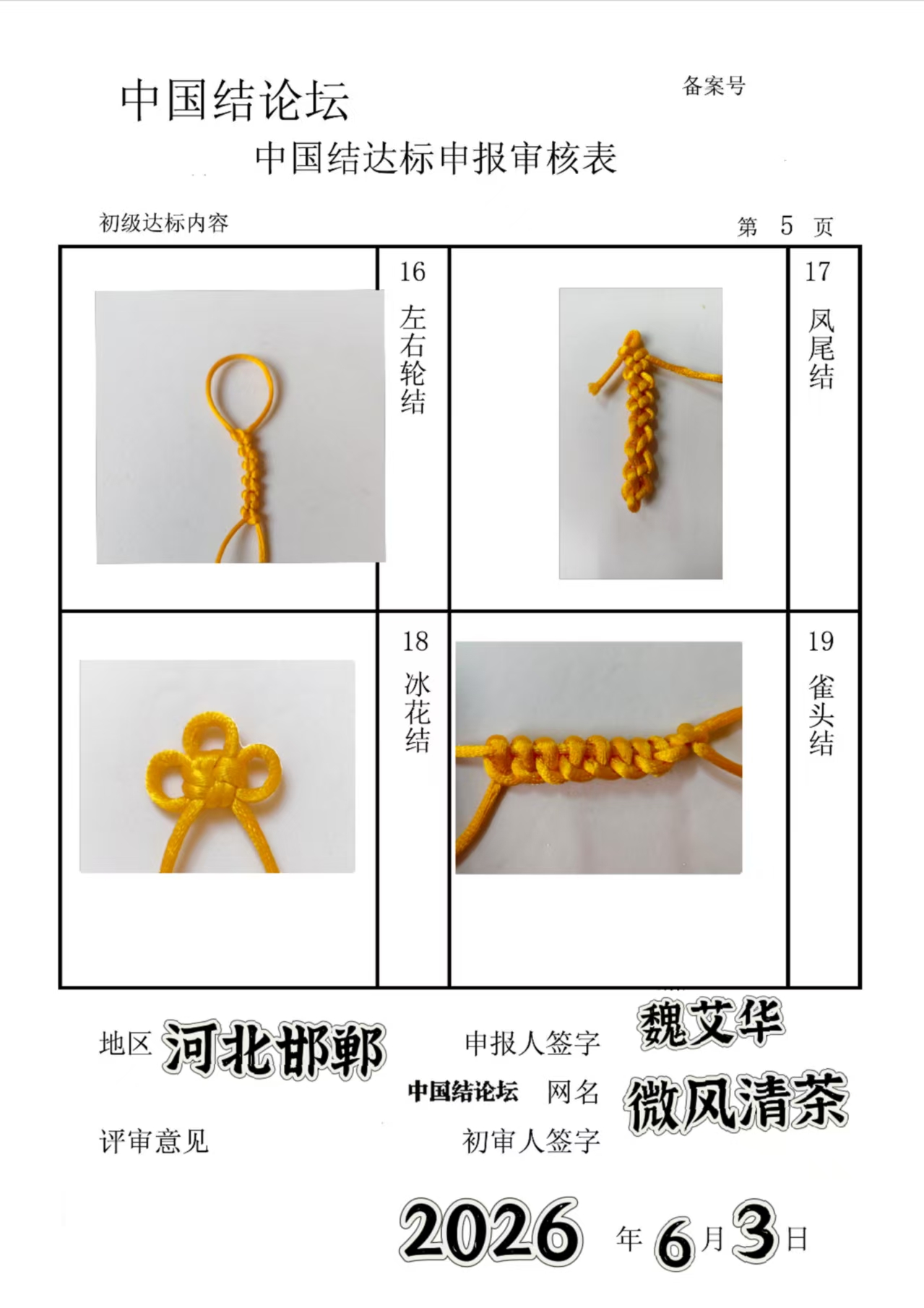

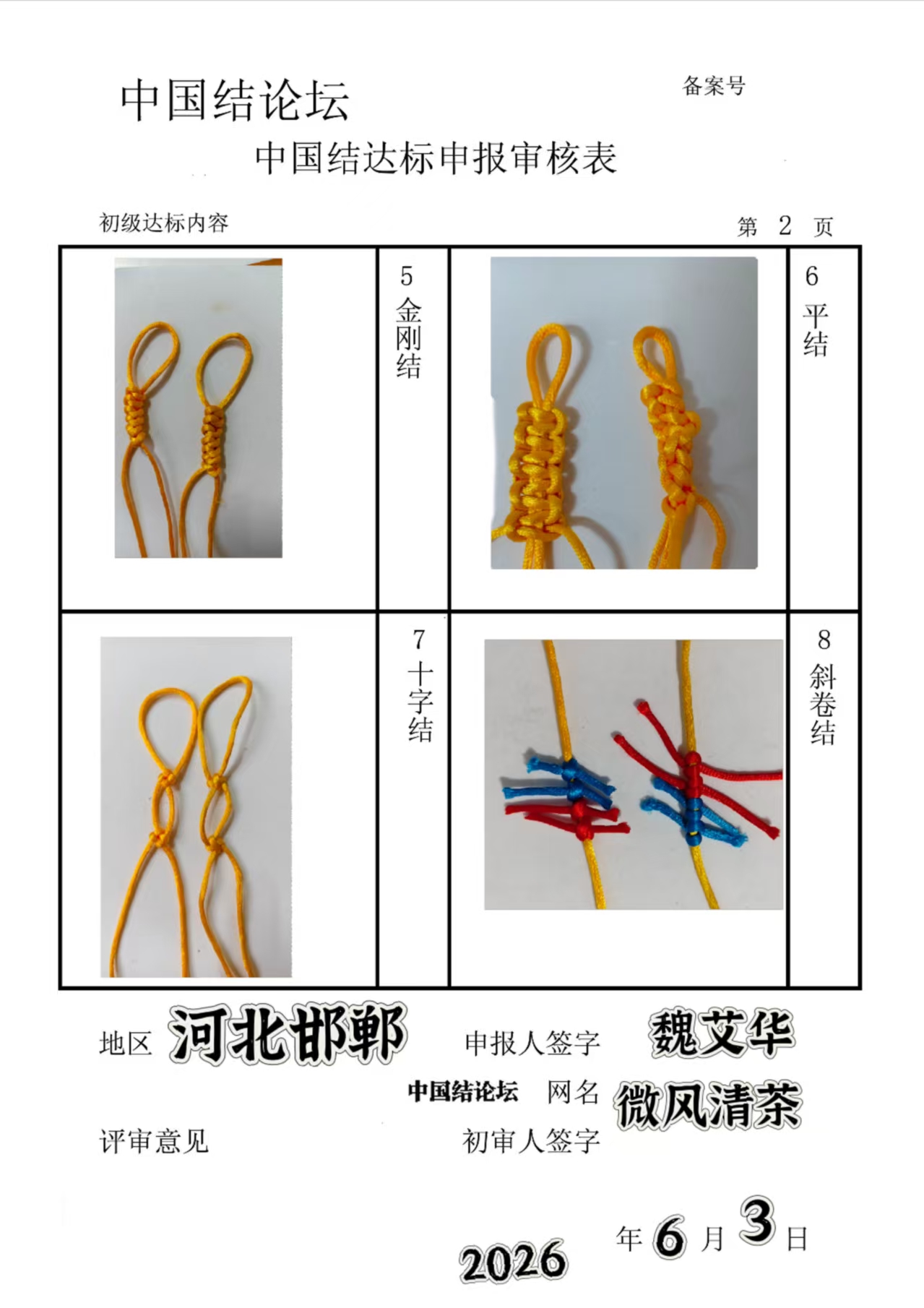

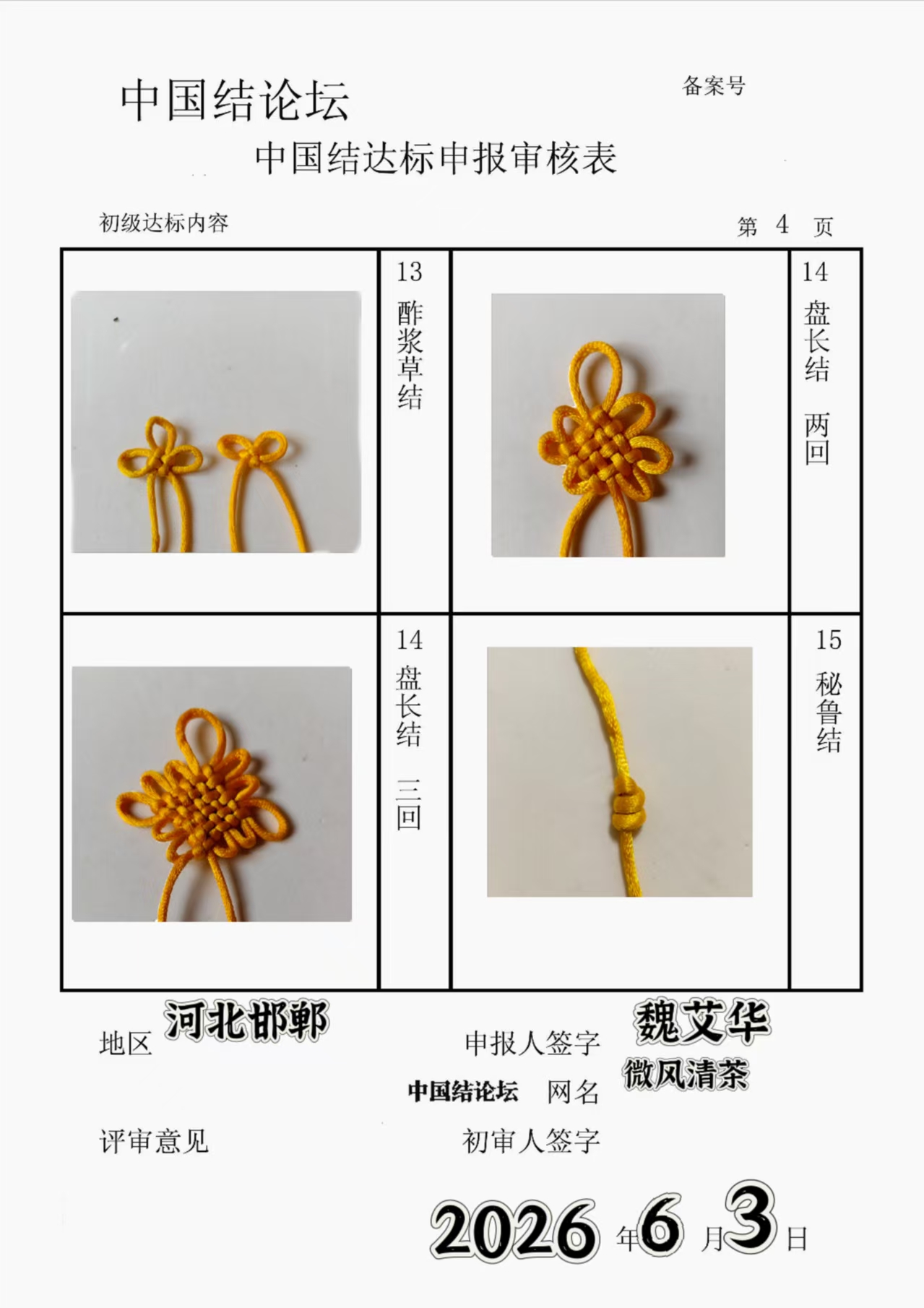

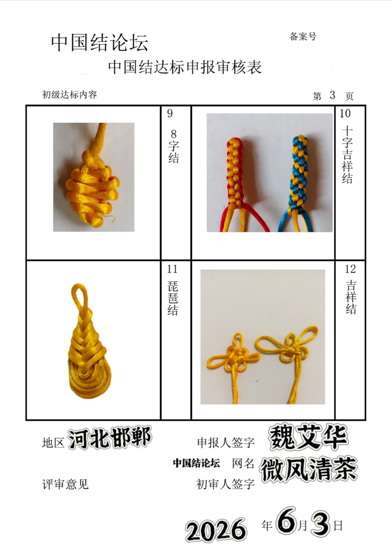

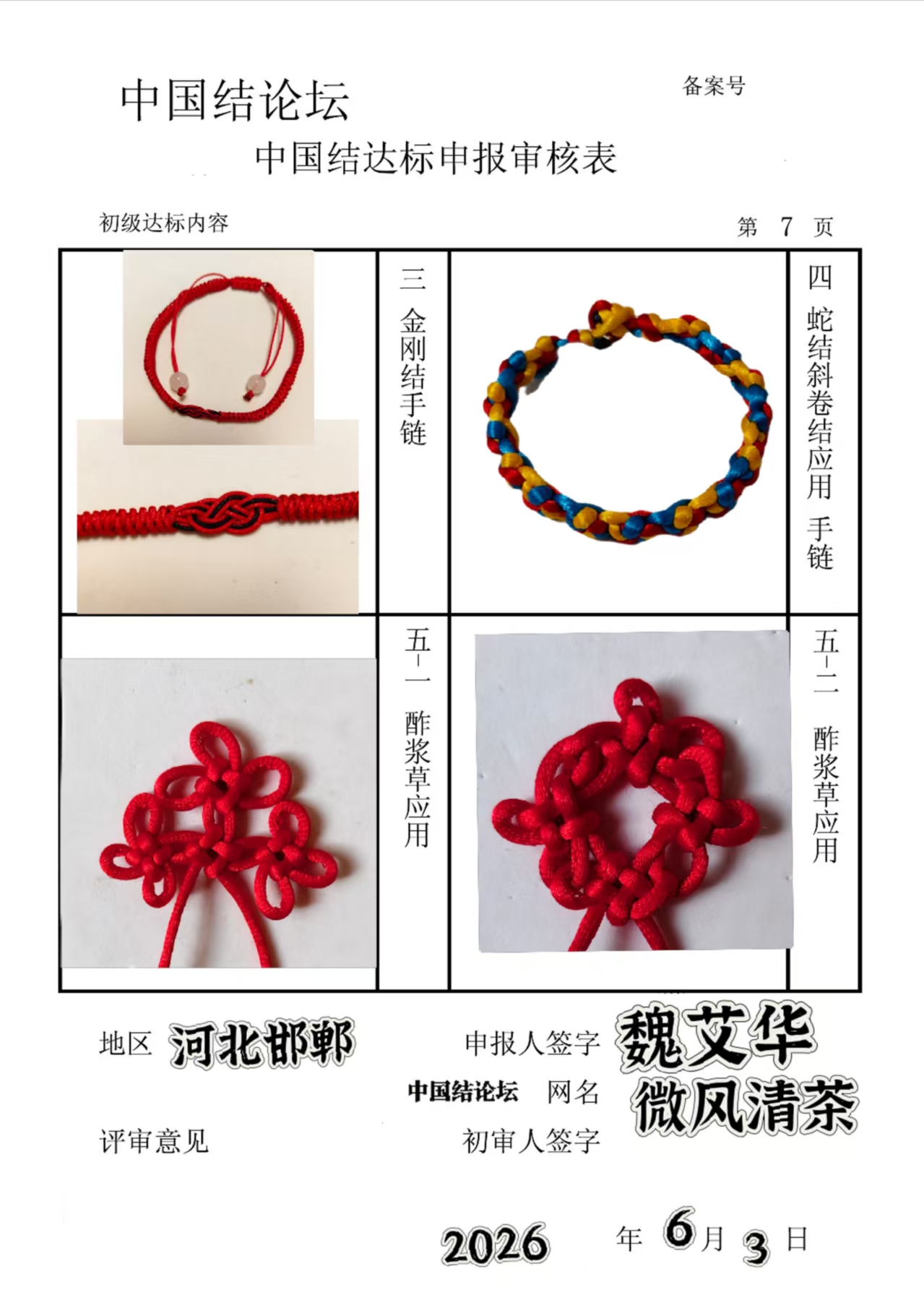

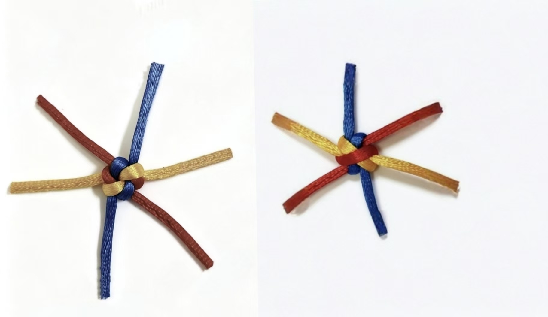

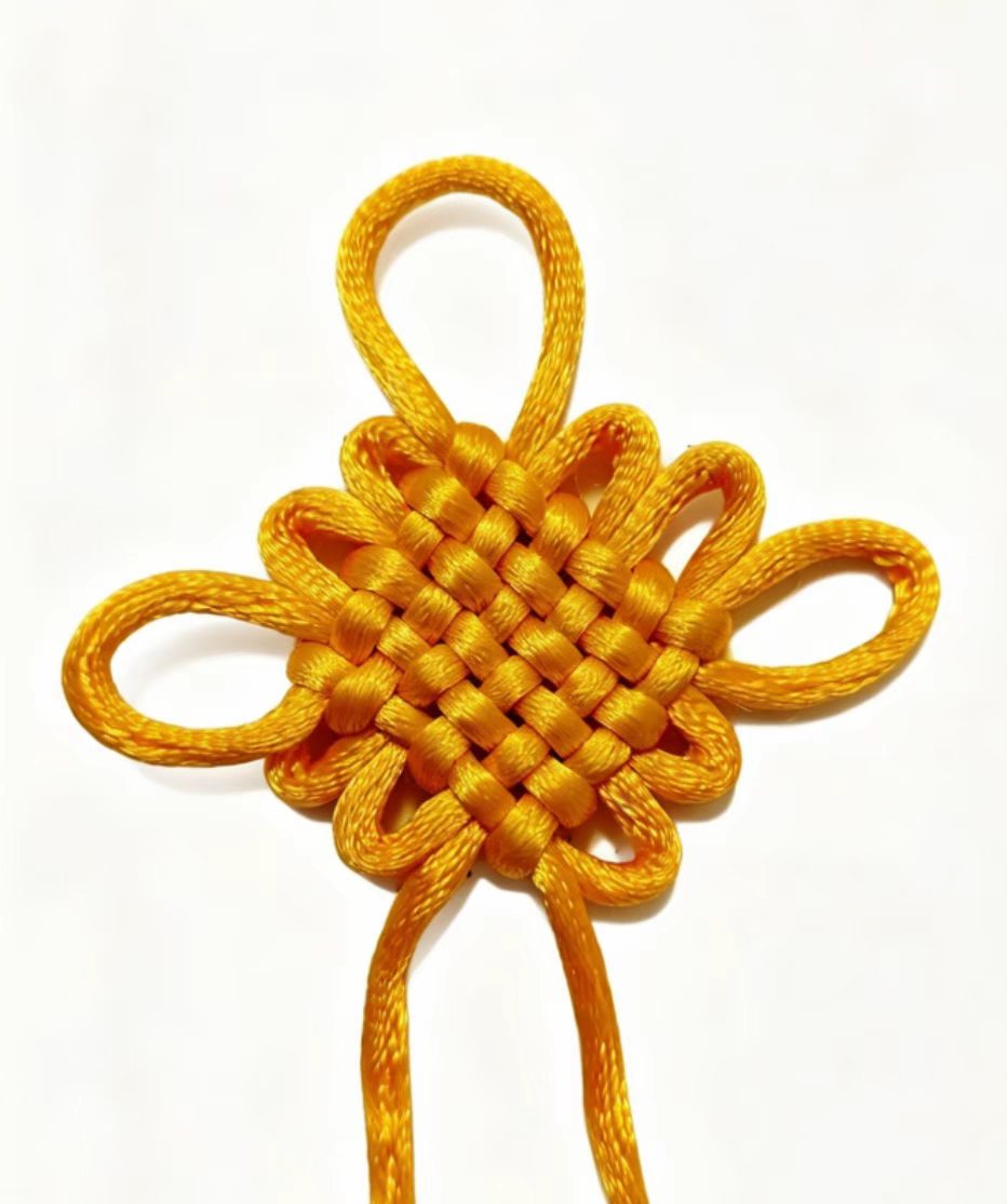

发表于 2026-6-9 08:59 | 显示全部楼层

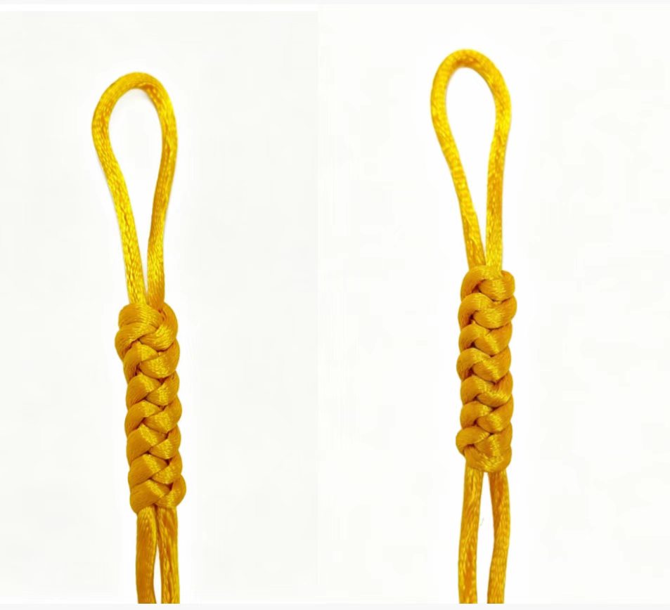

初级考核的内容,编法虽然简单,但是,会编和编得好看完全是两回事!中国结艺网考核评审组的老师,就是为了提高大家的初级申报的通过率,才组织的初级免费公益班,希望你有空还是回去认真听听老师们的讲课。老师在讲课时提了不少要求,只有认真听课才会注意到!课堂里不仅仅是教你怎么编,还有才算规范的结面、规范的进出线;怎么拍照才能拍出结艺作品的美;怎么裁切突出结的主体;用什么线材,等等......这些老师都是有经验的老师,听完肯定是有收获,和自己琢磨效果不一样的!
你的作业,其中的问题不少,有的一个图片,就有好几处需要注意的地方。因此,我就不一一点评了,我建议你还是补听一下课程,按老师讲解和提醒的地方,要么重编、要么重拍、要么重剪裁,逐个修改后,在下面重新提交一下!
我把几个主要的问题说一下,修改时注意一下:
1.线材:黄色线材质量太差、不少地方松散、跳丝,建议不要用了;
2.结面:结面要规范,要统一,平结、双钱结、酢浆草结、盘长结、吉祥结、......都是讲究“人字面”或“入字面”结面的,且大多要求放人字面,同一个组合结里,结面要统一;
3.进出线:酢浆草结、盘长结的进出线要规范,顺时针走线时,统一要下进上出;
4.调线:中国结讲究“三分编,七分调”。仅仅编完是不工整不好看的,必须进行认真细致的调线,才能精致好看。调线,先把结的主体调方正,松紧合适、线距相等;再逐个从上往下调整余线和耳翼,耳翼大小要与主体大小比例协调、耳翼要圆润可爱;
5.余线:多余的余线剪整齐,留取合适长度,再拍照;如有烧接,要烧接漂亮,要学会藏线头。
6.拍照:主体务必拍清楚,适当裁切,突出主体。
中国结是手工艺品,只有做得认真、精致、可爱,才会让人喜欢!
有空看看网站上飘老师的初级范例和其他结艺提交的作业!找找感觉!
https://bbs.jieyiwang.cn/thread-230197-1-1.html
https://bbs.jieyiwang.cn/forum.p ... peid%26typeid%3D185

发表于 2026-6-9 10:28 手机频道 | 显示全部楼层
金刚结、雀头结是错的。
双联结、盘长结、流苏应用,按大纲要求做。不要加别的结。

发表于 2026-6-16 09:29 | 显示全部楼层

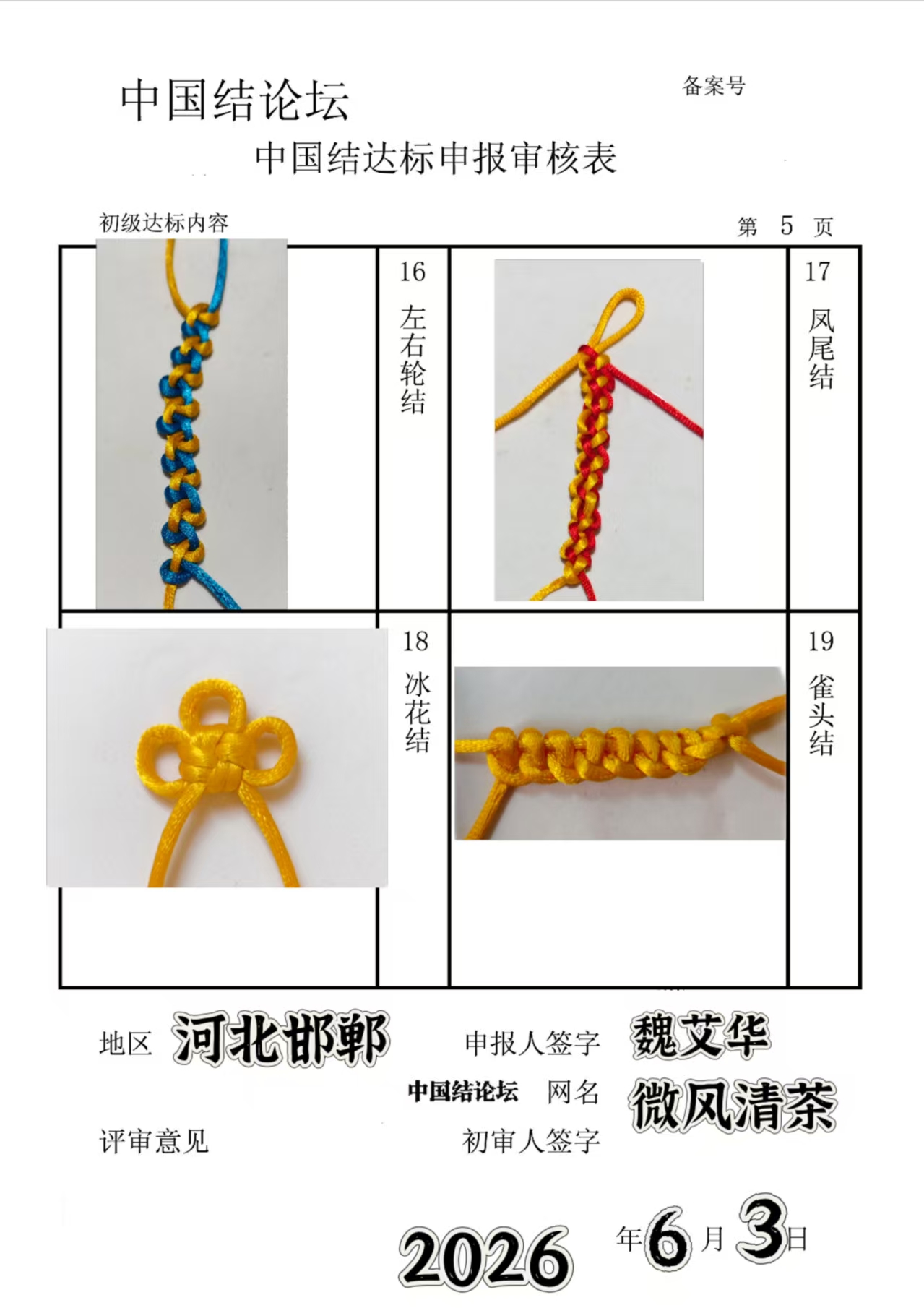

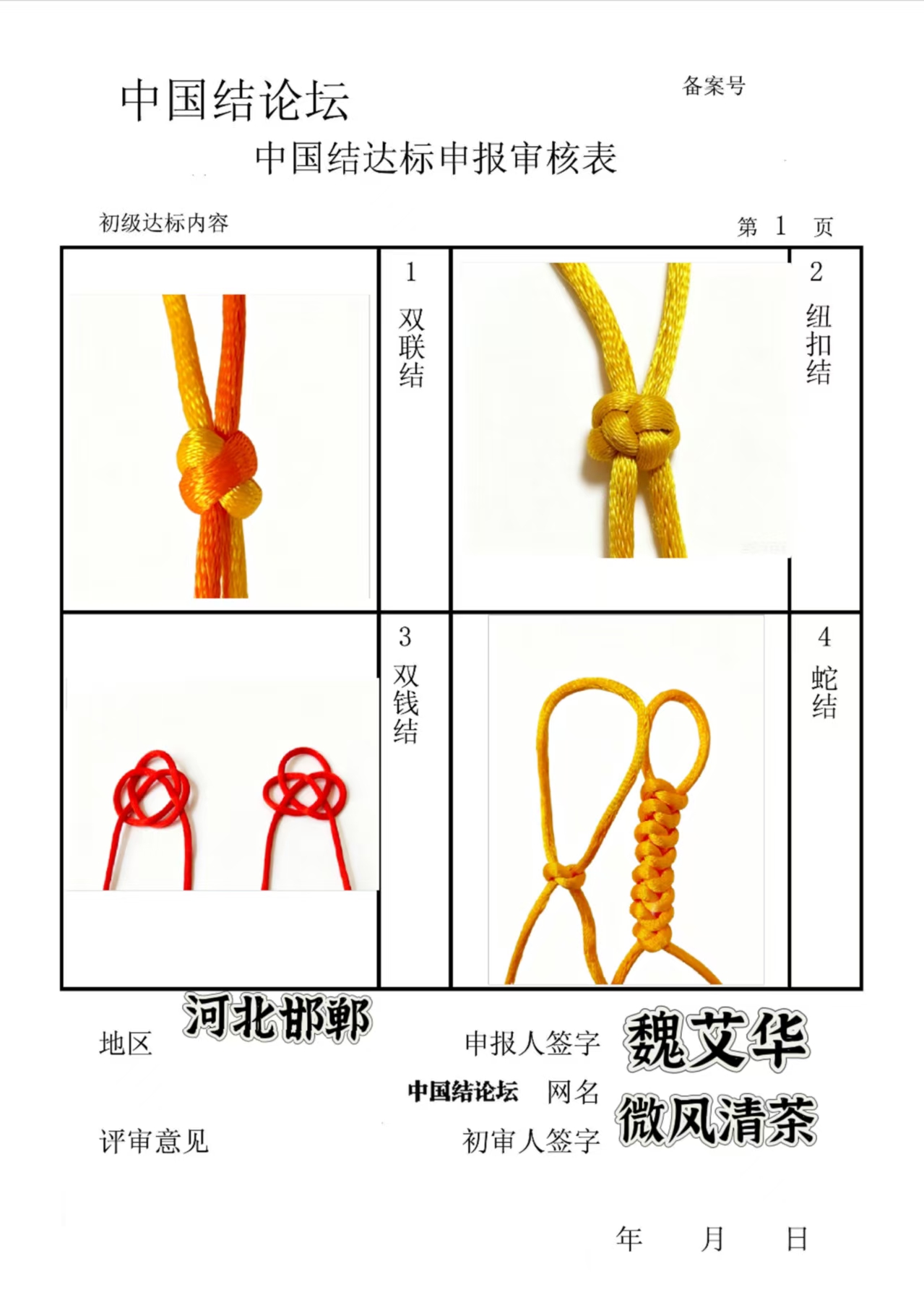

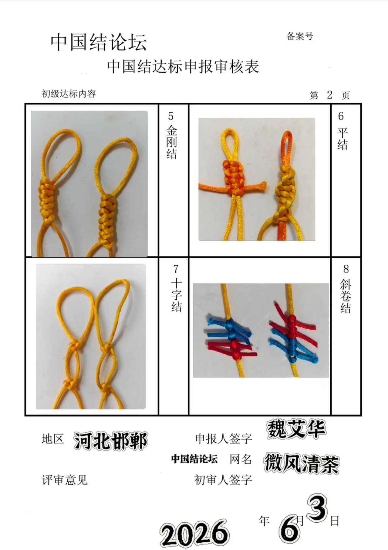

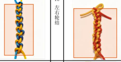

【图片标注审核意见】共 12 处

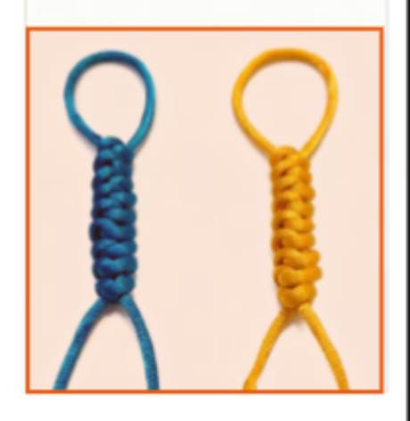

1. 图10 · 区域(左侧 28%x21%):蛇结?金刚结?注意区分。图中看,像蛇结。
2. 图11 · 区域(上部左侧 21%x14%):进出线要规范,顺时针走线时,应该下进上出。
3. 图11 · 区域(右侧 27%x22%):放人字面!
注意调线!结体要方正工整。耳翼大小合适对称。
4. 图12 · 区域(左侧 17%x22%):要工整匀称
5. 图12 · 区域(右侧 26%x21%):进出线规范、统一、匀称
6. 图13 · 区域(上部左侧 18%x9%):调线松紧一致,呈规整六边形。
7. 图13 · 区域(右侧 30%x22%):双钱环上面应四组线,呈四边形,不是三角形。
放人字面。
8. 图14 · 区域(右侧 29%x21%):顺时针,下进上出。
多处进出线有误,认真检查一下。
9. 图14 · 区域(左侧 17%x8%):双钱结有误
10. 图14 · 区域(左侧 12%x9%):左边的酢浆草进出线应该有误,检查一下。
11. 图15 · 区域(左侧 18%x11%):自己检查一下进出线是否规范。目前看不清,似乎有错。
12. 图18 · 区域(左侧 32%x15%):调线要工整,三个圆都要调成大致相仿的圆形,中间的结心呈规整正方形。

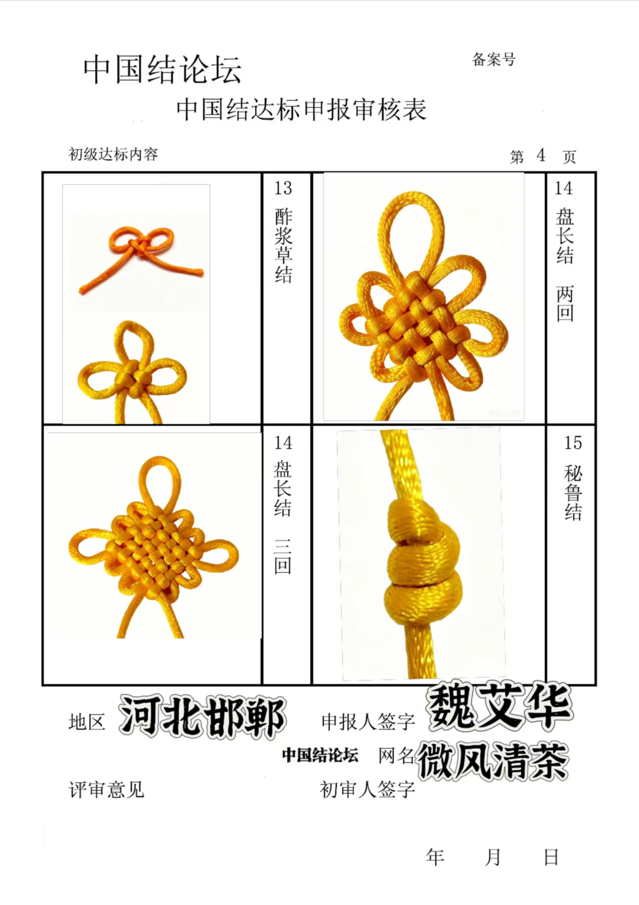

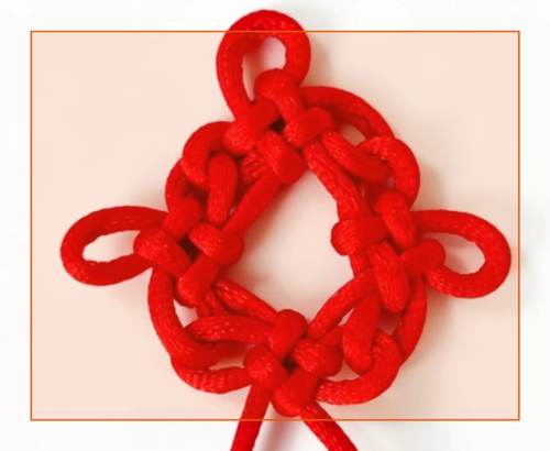

发表于 2026-6-18 13:46 | 显示全部楼层

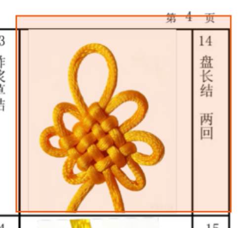

【图片标注审核意见】共 2 处
1. 图11 · 区域(上部右侧 45%x29%):两回盘长,换人字面。不是三回盘长。
2. 图31 · 区域(中部 72%x61%):上、右,两个酢浆草,应做人字面;
顺时针走线,下酢浆草的第二个套、右酢浆草的第一个套,进出线有错,应下进上出。
[attachimg]1287938[/attachimg]
[attachimg]1287939[/attachimg]
中国结论坛   中国绳结艺术分级达标审核 rm_mark_243278_xzwciCm8
中国结论坛   中国绳结艺术分级达标审核 rm_mark_243278_1666921_d0nM84
中国结论坛   中国绳结艺术分级达标审核 rm_mark_243278_pq3QlHUl
中国结论坛   中国绳结艺术分级达标审核 rm_mark_243278_1666921_lKnt20
