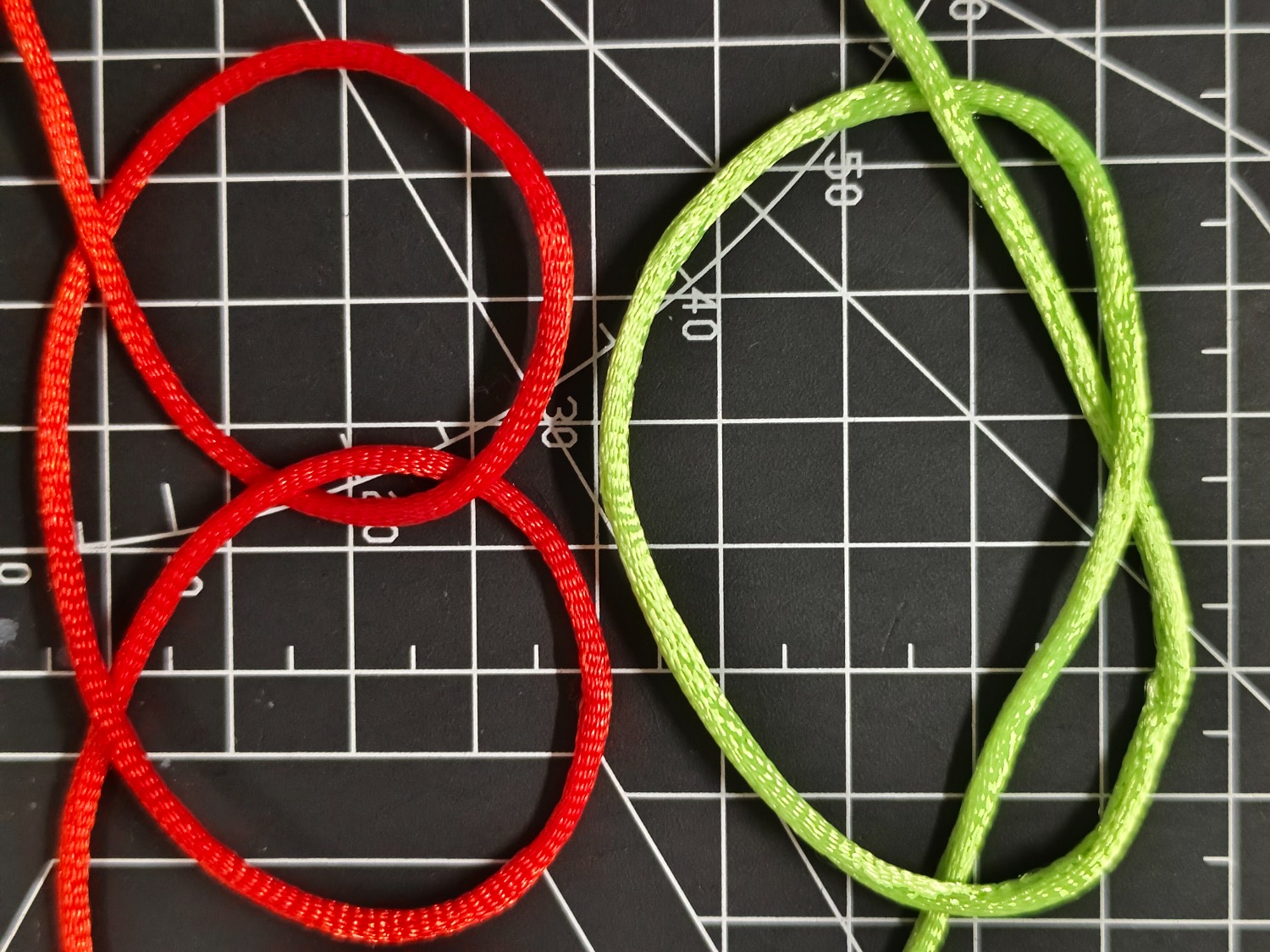

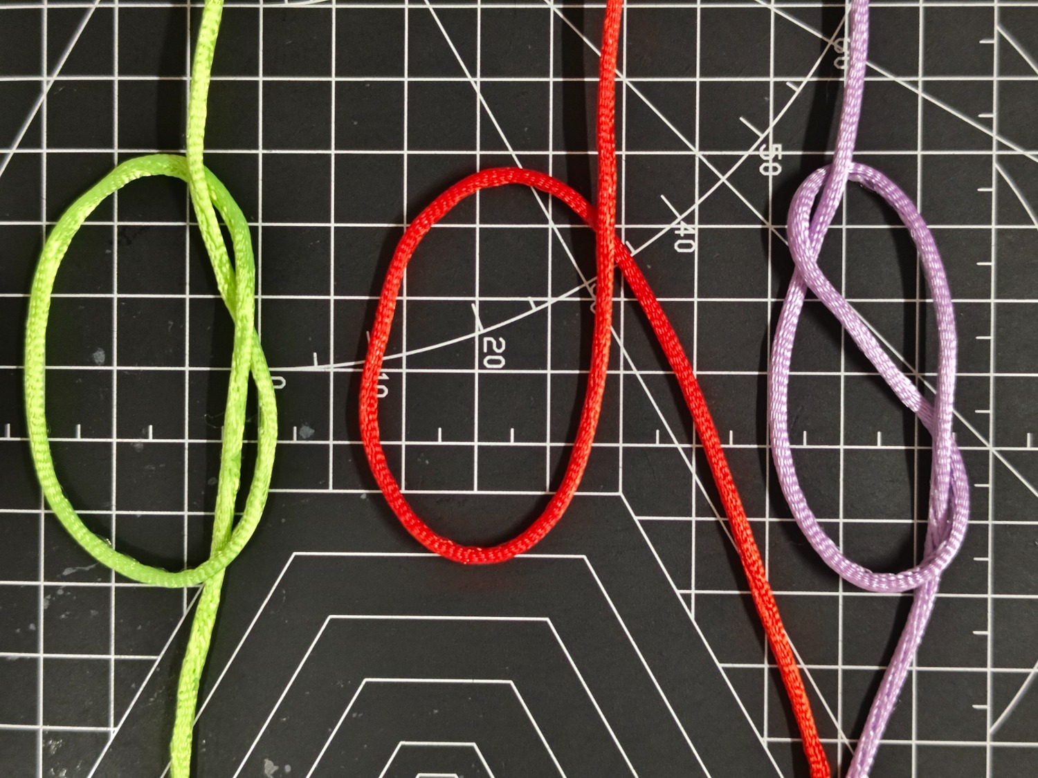

" ~/ v9 c5 }  i5 [- }* @研究桂花结的时候发现,其实它可以看成是两个同向的平结交叉组成,然后再在背面打一个十字结。不过我在做的时候,发现一个结,如图: 中国结论坛 一点研究与见解  结艺互助区 212203pch6mm3e77a3hp46 5 e8 R1 `* [% B
上面的是平结,下面的这个不知道是什么结,姑且称为结A吧。于是便想研究这两个结之间的关系。! @* `) R8 V% S4 p. h

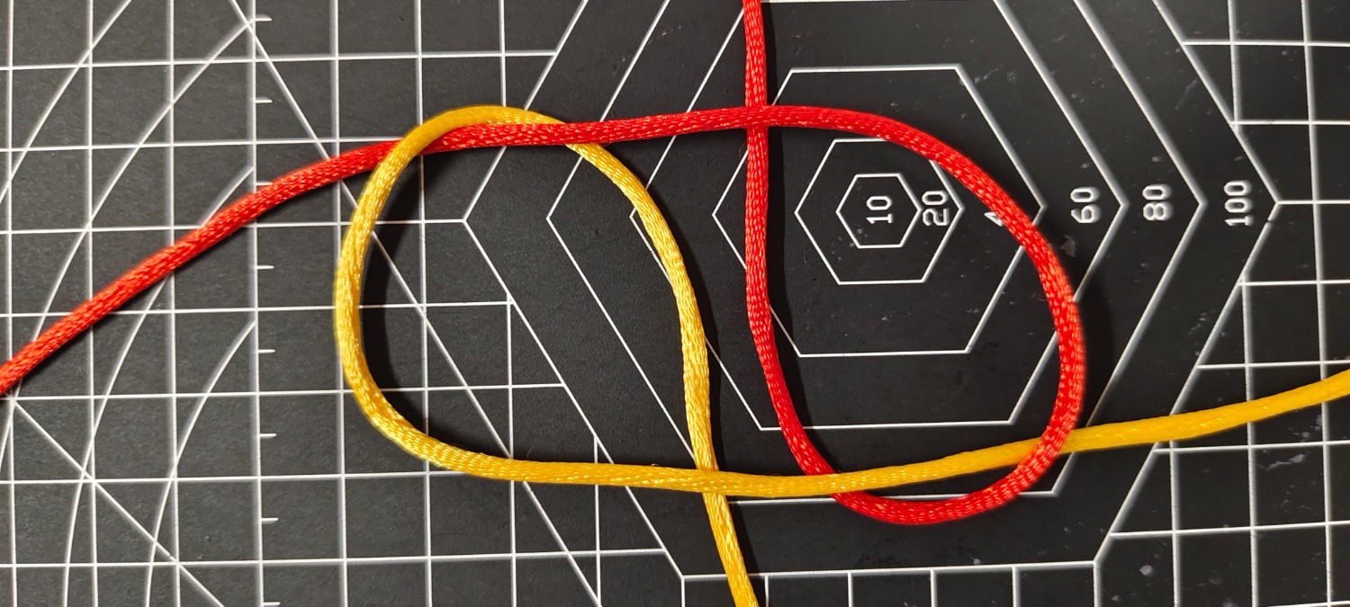

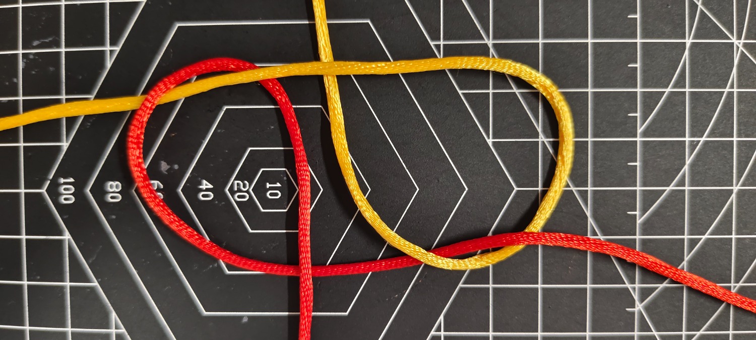

可以看出,A是平结改变一根线头的挑压关系而形成的,同时A也像平结这样具有人和入的两种对称镜像结构。而后发现,如果令另一根线头也改变挑压关系,则会将平结变为另一种对称结构,即人入转变。于是便考虑引入如图的基础结构: 中国结论坛 一点研究与见解  结艺互助区 212825oqkukx6qmzelawil
: l* p9 }8 }7 {9 i9 d 中国结论坛 一点研究与见解  结艺互助区 212825c44oks6i4asswkry # U( M7 z- K' `$ E1 l% e1 O

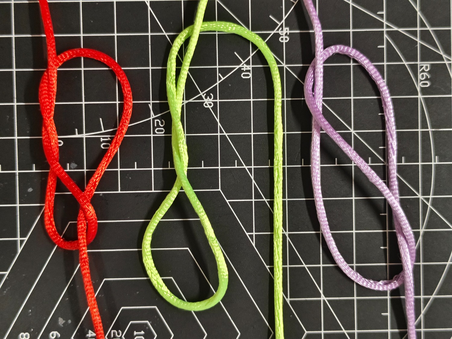

姑且称这种结构为X。可以看到,假使令中间两线头合并(可以合并是因为两线头分别对同一线的挑压关系一致,否则会有分歧),便能构成平结和A。不难看出,两X的人入面是关键:X同为入面或同为人面时,构成平结;一入一人则构成A或反A。所以我觉得可以这样理解:A是介于平结人面和入面的一个中间结构。事情本来到这里也就结束了,不过接下来的发现又让我有了新的认识。如图: 中国结论坛 一点研究与见解  结艺互助区 213716c36j22i21hviee7n 1 w( E" h. e0 n( Z; H

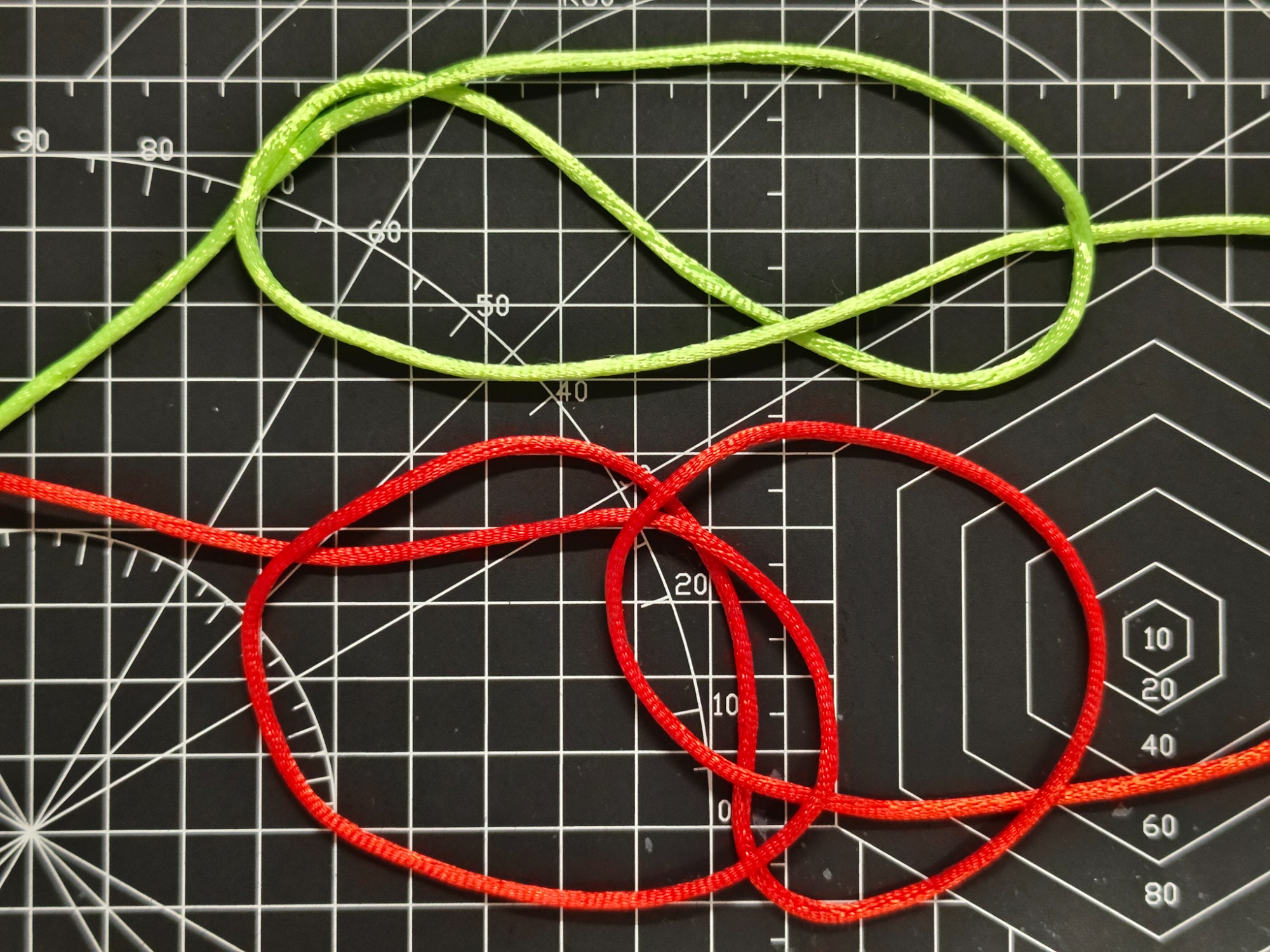

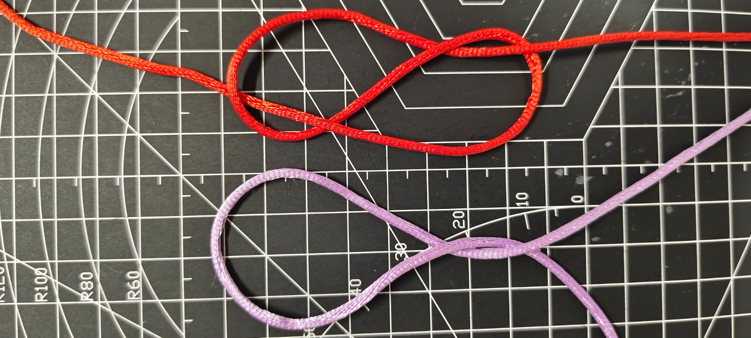

其中,绿色的是平结;红色的是A的变化型(请结友自行验证)。看到这里,可以想象的是,A是由平结两线头扭转180°得来。于是我便陷入了沉思,为何两线头扭转的效果会和一根线头改变挑压关系一样?我当时的理解是,两线头扭转,会同时改变两线头的挑压关系,不知道为什么会这样。百思不得其解,直到后面发现其他变化型,如图: 中国结论坛 一点研究与见解  结艺互助区 215115vjrm7636swcsc3em 4 Y" z( a4 o2 _# S; Q* K

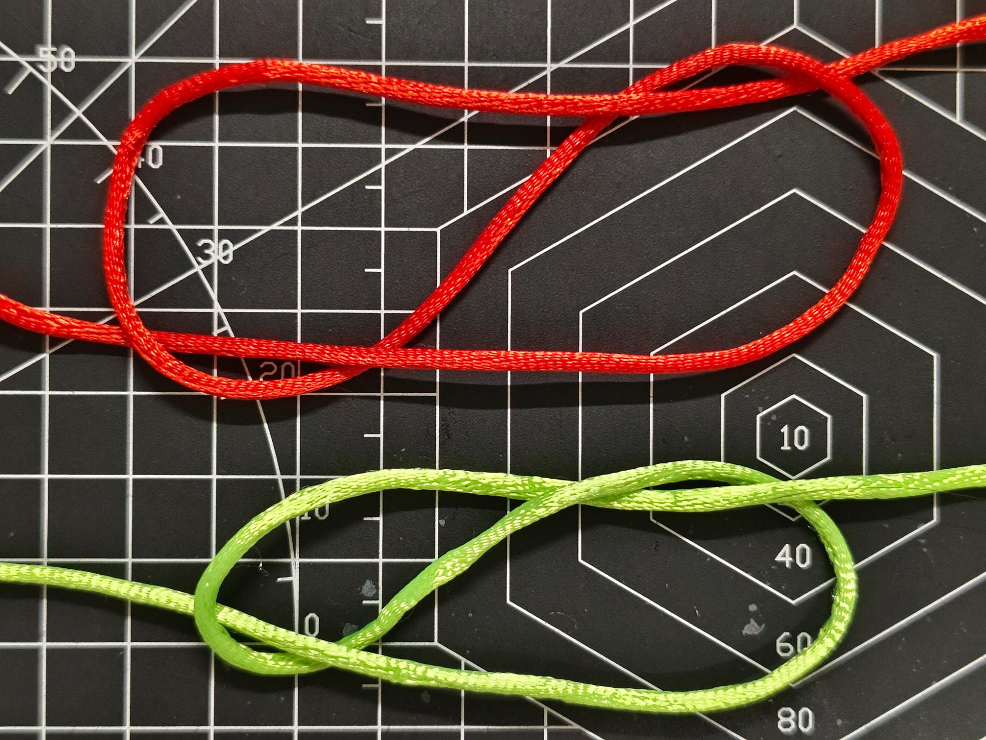

绿色依旧平结,红色为A变化型。想象一下,如果令绿色的两线头都分别逆时针旋转,然后分别进入原本另一线头所在的圈中,便会构成如图的A。没错,这个就相当于原本的两线头扭转。嗯,研究到这里,好像懂了,不过又好像有点捉摸不透。9 o3 H2 g8 e! H3 M! V5 B
然后我想利用开篇所诉的方法,将其分开成两个结构的组合。想象把绿色平结中间的线剪开,得到两个共用圈体但两线头处同一侧的类平结。于是我突发奇想,如不剪断中间线,将其提起来,就会刚好将这两个共用平结的线头各安其位,就变成两个共用圈体的同向平结。把线头都拉紧,就构成了蛇结!我当时整个人都震惊了,直到那时候才理解了为什么《胡波新式中国结》中说“蛇结是用两根线做两个同向平结而成”。然后我再分析了红色变化型A,发现其同样是共用中间线的两个平结,不过并不共用圈体,而是线头互套。如同样将其中间线提起,便刚好构成两个互套的同向平结。线头拉紧,这就是双联结!不用说,我再次被惊到了…感叹一句,结艺世界真奇妙!5 n! k& j3 [  O+ T. w. `' c. x/ J
