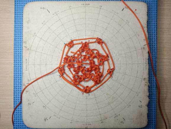

冰花结
用线量及型号: 6号线6.8米

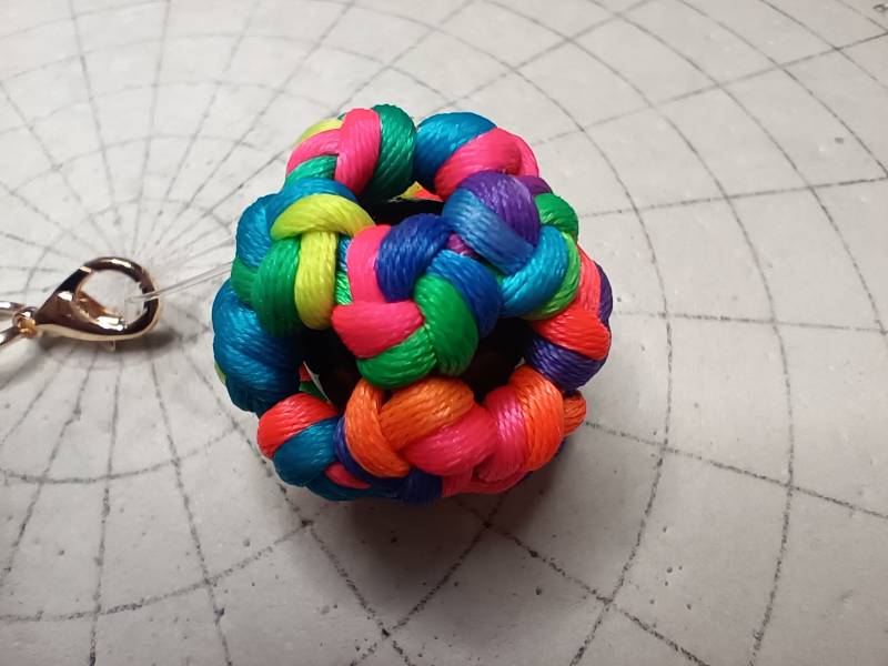

这颗冰花球的成品其实是空心冰花正12面体的变体,从下图中可以对比一下。
中国结论坛 基于走线简图的30面体空心冰花球 冰条网格包教程,冰条线小束口包图解,冰条线网格包教程,冰条线小方包编织教程,如图所示 作品展示 014223kz3bz1w1396wq2wc
这个是空心冰花正12面体,将正12面体的每个顶点作为单结位置即可编成。
中国结论坛 基于走线简图的30面体空心冰花球 冰条网格包教程,冰条线小束口包图解,冰条线网格包教程,冰条线小方包编织教程,如图所示 作品展示 014224cb8sp8fphb80zq16
而这个则是由四线冰花结编成的30面体,先将正12面体的所有顶点按各边中点位置倒角形成30面体,再将30面体的所有顶点作为单结位置即可编成。

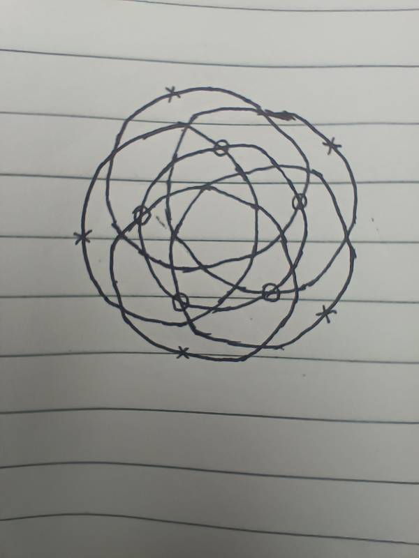

下面介绍该30面体空心冰花球的编法,使用是特殊的走线简图。

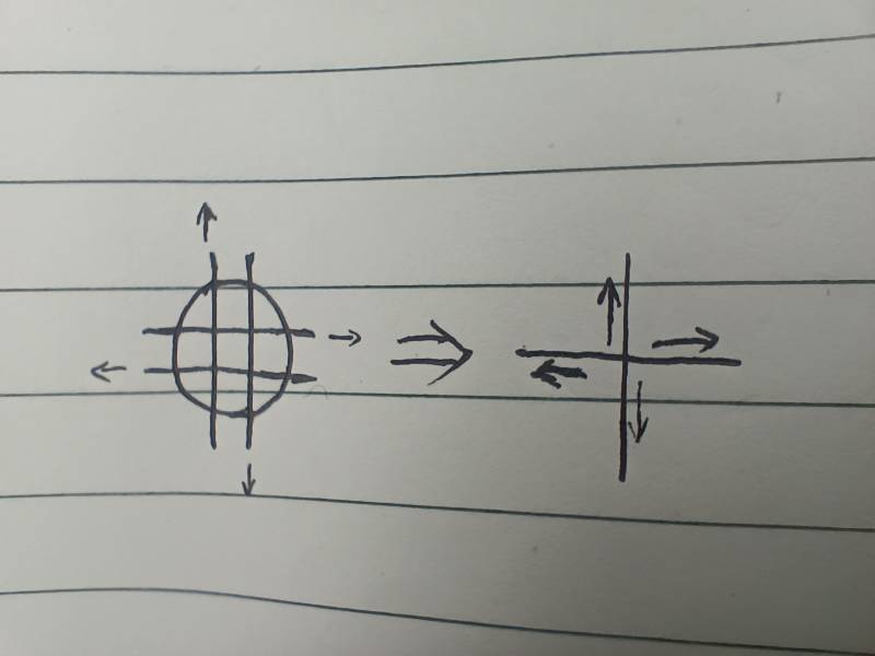

冰花结的走线图想必大家都很熟悉,但对于复杂的走线图特别是冰花球一类的走线图,看清楚每条走线的方向尤为重要。故我在原走线图基础上进行了简化以更容易看清走向,如下图所示。
中国结论坛 基于走线简图的30面体空心冰花球 冰条网格包教程,冰条线小束口包图解,冰条线网格包教程,冰条线小方包编织教程,如图所示 作品展示 014224c6e463lkp0l3o2kp
左侧的原四线冰花结走线图简化为了右侧的一个十字图案。这样在走线简图下,线路的编制区域分为了4个部分(各个箭头所在的区域)。这样在编结时,将起始线定位至左上区域,则线路应朝右上区域走,同时编出的平结结体正面朝向应为朝右和朝上。

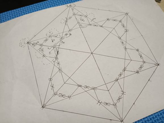

经过简化处理后的走线图,只需要用各个十字交点即可表示单结位置,然后和走线图同样做法添加交叉符号表示线路经过区域在交叉出交换,中心点加入圆圈即可表示此处冰花结变更为宝花锁结。
中国结论坛 基于走线简图的30面体空心冰花球 冰条网格包教程,冰条线小束口包图解,冰条线网格包教程,冰条线小方包编织教程,如图所示 作品展示 014225bcfs80c020zfow00

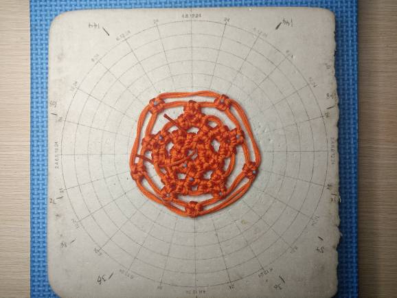

上图便是使用上述方法做出的30面体空心冰花球的走线简图,一共有25个冰花结和5个宝花锁结。

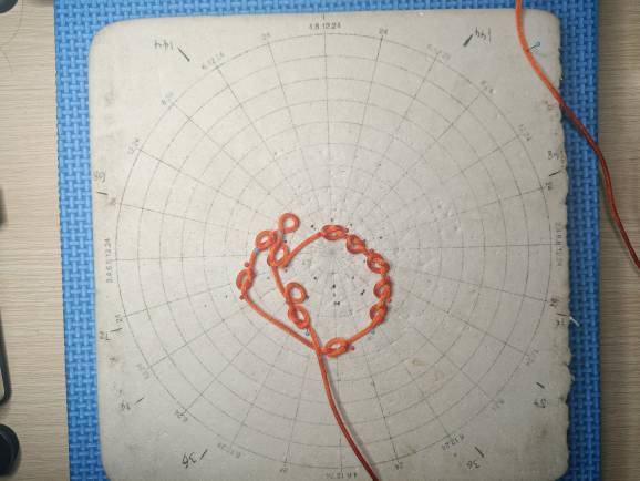

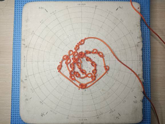

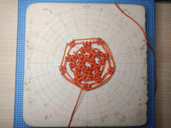

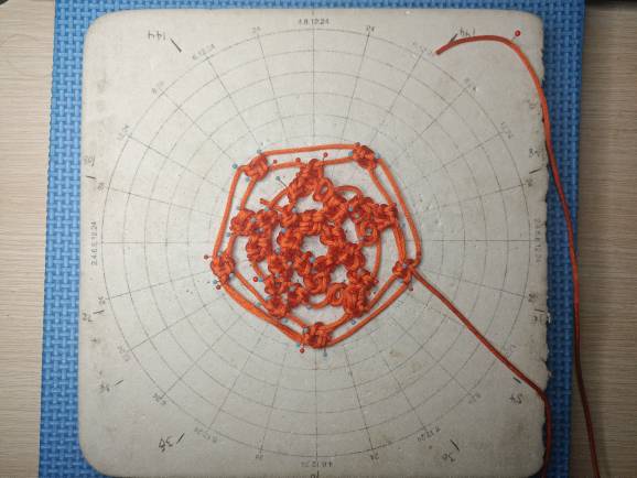

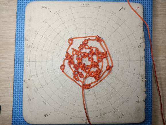

编结主要步骤如下
中国结论坛 基于走线简图的30面体空心冰花球 冰条网格包教程,冰条线小束口包图解,冰条线网格包教程,冰条线小方包编织教程,如图所示 作品展示 014225vqpzabnq2y8snznp
中国结论坛 基于走线简图的30面体空心冰花球 冰条网格包教程,冰条线小束口包图解,冰条线网格包教程,冰条线小方包编织教程,如图所示 作品展示 014226vdy6o1r6h6ccqmii
中国结论坛 基于走线简图的30面体空心冰花球 冰条网格包教程,冰条线小束口包图解,冰条线网格包教程,冰条线小方包编织教程,如图所示 作品展示 014226qxv9bo1x92vx9kvs
中国结论坛 基于走线简图的30面体空心冰花球 冰条网格包教程,冰条线小束口包图解,冰条线网格包教程,冰条线小方包编织教程,如图所示 作品展示 014227wsi6ldbfbqosjibi
中国结论坛 基于走线简图的30面体空心冰花球 冰条网格包教程,冰条线小束口包图解,冰条线网格包教程,冰条线小方包编织教程,如图所示 作品展示 014227lfh3ez9ze1oez4oe
中国结论坛 基于走线简图的30面体空心冰花球 冰条网格包教程,冰条线小束口包图解,冰条线网格包教程,冰条线小方包编织教程,如图所示 作品展示 014227iztndewbiw1rti6i
中国结论坛 基于走线简图的30面体空心冰花球 冰条网格包教程,冰条线小束口包图解,冰条线网格包教程,冰条线小方包编织教程,如图所示 作品展示 014228kp14sp4g3j2jdvus

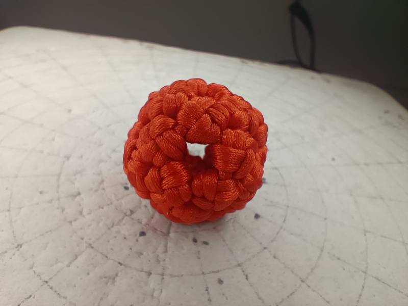

可以看到6.8米在最后编完时刚好多出来一点点。
30面体空心冰花球整体实物直径约3cm。
以上走线简图的方法仅供各位结有参考,此简图优势在于节省了画图时间且依然能够清楚地知晓走线方向。
个人才疏学浅,欢迎各位结有老师们提供宝贵意见,谢谢!!
