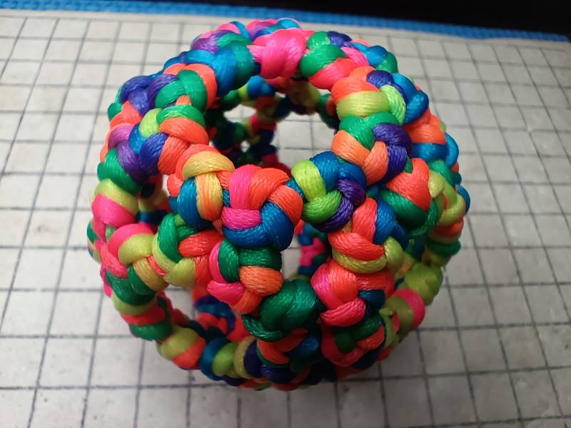

新年又双叒叕在家琢磨出来一种空心冰花球的形态!
中国结论坛 新型120空心冰花立体彩球 玫瑰花球,空心球的四步骤,蓝色之星镂空花球,透明空心球装饰 作品展示 030522tt6up0o6eq1qa2eb

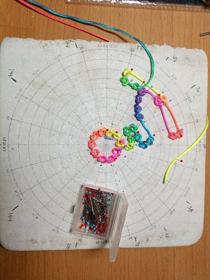

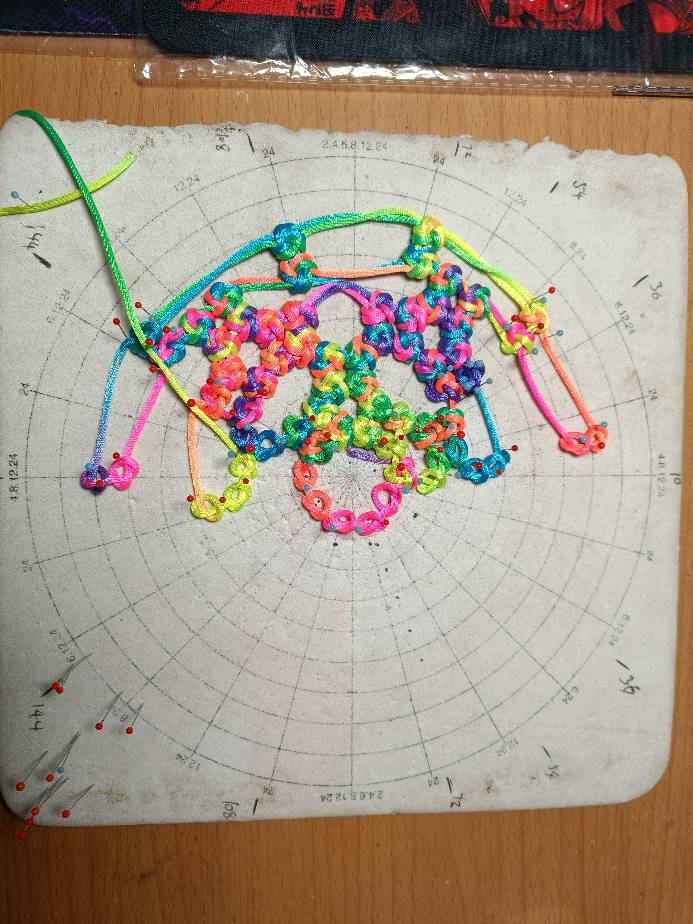

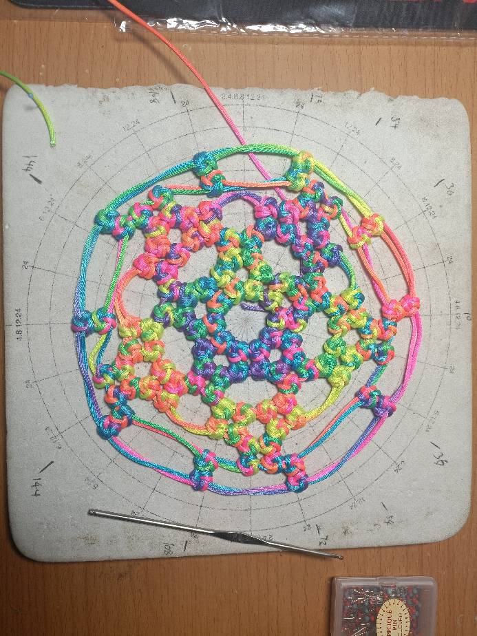

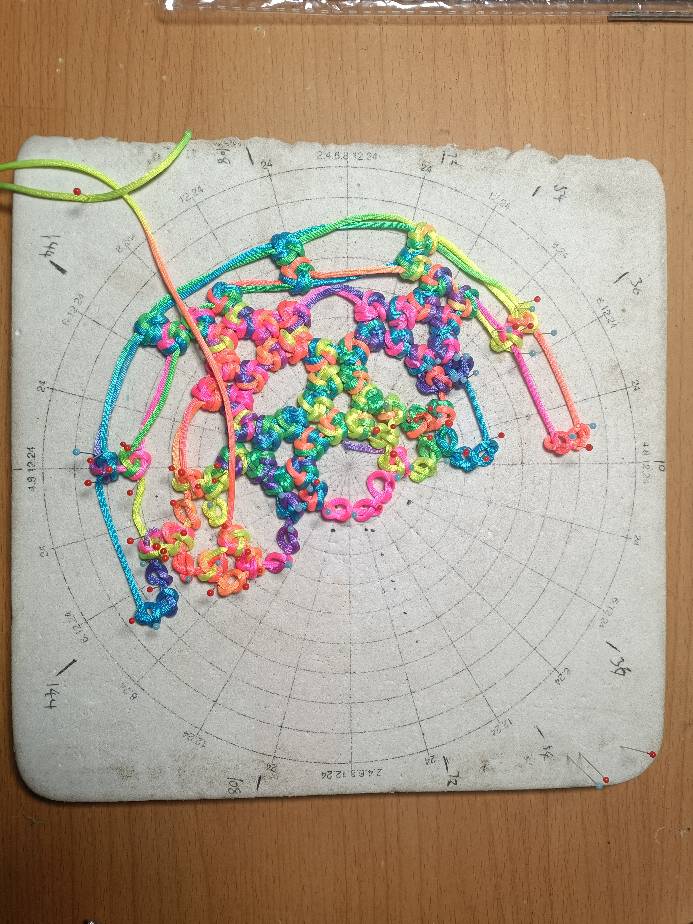

使用的几何圆形与之前发表的48空心冰花球一样,均为阿基米德多面几何体的一种,以其每个顶点作为单结基本结构,再通过一定规律的走线规划,最终耗时1周左右完成。结体较为紧实而整体轮廓又需要不断调整成近似球形。
本人才疏学浅,分享步骤及成品以下,欢迎各位老师提供宝贵意见,谢谢!
中国结论坛 新型120空心冰花立体彩球 玫瑰花球,空心球的四步骤,蓝色之星镂空花球,透明空心球装饰 作品展示 030524bccbcbxj0p0wiqig
中国结论坛 新型120空心冰花立体彩球 玫瑰花球,空心球的四步骤,蓝色之星镂空花球,透明空心球装饰 作品展示 030525at6sm669767ftt6u
中国结论坛 新型120空心冰花立体彩球 玫瑰花球,空心球的四步骤,蓝色之星镂空花球,透明空心球装饰 作品展示 030526q02kj20i0d2vzv0k
中国结论坛 新型120空心冰花立体彩球 玫瑰花球,空心球的四步骤,蓝色之星镂空花球,透明空心球装饰 作品展示 030527wppkfrtt400f24gt
中国结论坛 新型120空心冰花立体彩球 玫瑰花球,空心球的四步骤,蓝色之星镂空花球,透明空心球装饰 作品展示 030528kpy18myvylup4jik
中国结论坛 新型120空心冰花立体彩球 玫瑰花球,空心球的四步骤,蓝色之星镂空花球,透明空心球装饰 作品展示 030529mi5ivi886rnq86v6

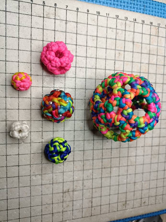

成品和其他形状的冰花球尺寸对比如下
中国结论坛 新型120空心冰花立体彩球 玫瑰花球,空心球的四步骤,蓝色之星镂空花球,透明空心球装饰 作品展示 030530c3p3lpcm2bwgymxz

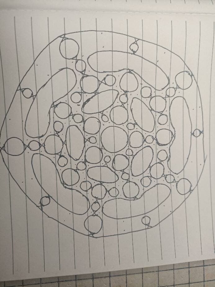

 楼主| 发表于 2022-2-5 09:28 | 显示全部楼层
雪风云 发表于 2022-2-4 08:53 中国结论坛   作品展示 back
老师有图吗,学习一下
我使用的是这个简图,昨晚临时画的一个,稍微看得清楚一些。
打了点的位置就是单结的位置,交叉位置就是两个单结之间的线相互交叉,各个圆圈就是不同数量单结走线形成的路径。
圆圈从大到小一次为10 6 4,也就是由10/6/4个单结组成。
中国结论坛   作品展示 092804ouhu5uzai5ihp1lu
