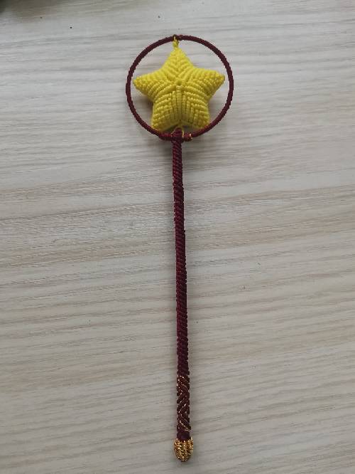

没有温度的被窝 发表于 2022-1-9 22:58 中国结论坛   作品展示 back
星星有教程吗
这个是看论坛里面一个老师的星星照着做的,用5根线25cm对折做一个圈,每根对折的线上在中间位置挂6根60cm的线,再两根主轴线中间的线做反斜卷结,旁边几根线绕中间的两根线分别做斜卷结。一直做到最后两根轴线做完。所有的都做完以后,主轴线的两根线为轴,两边线为绕线做斜卷结,最上面的地方两根主轴线做反斜卷结。星星翻过来,每个星星角最上面两根线为轴做反斜卷结,其余线为绕线做斜卷结。一直做到最后两根线做反斜卷结为止。最后相接的地方,对应的线用反斜卷结固定,线可以剪短之后收到星星肚子里。

 楼主| 发表于 2022-1-10 21:45 | 显示全部楼层
星星有教程吗
我的照片是星星正面,星星最开始的圈圈是4根线用雀头结挂在一根线上,轴线用斜卷结固定,就是一个圈了

发表于 2022-1-11 11:22 | 显示全部楼层
感谢老师分享编法。老师,请问可以看看反面照片吗?看看具体收尾的地方

发表于 2022-1-11 11:23 | 显示全部楼层
感谢老师分享,请问可以看看结尾的照片吗?结尾怎么收没懂
