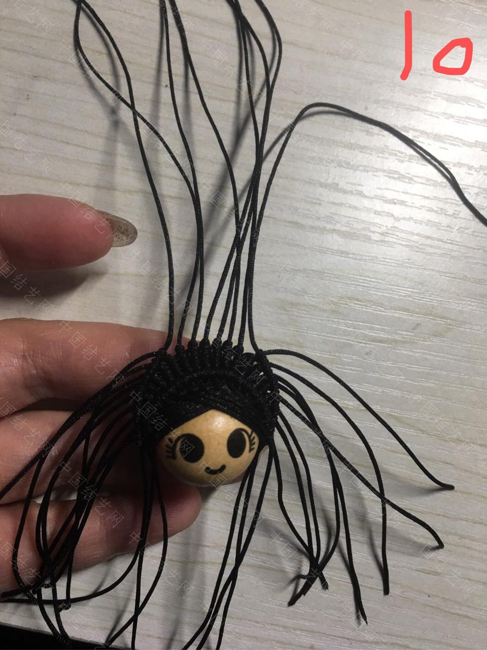

人懒,做的图比较简单,看不懂的再问我哈
中国结论坛 旗头娃娃教程及用线量 教程 作品展示 130723b2nfytukdga9cc29
这里先更正下,30cm线忘记算上旗头加线了,应该是25根,然后1米线是两根,或是一根两米的,联系用短线,不然绕线太长不方便
中国结论坛 旗头娃娃教程及用线量 教程 作品展示 130725m1cldgd19gwg011g
中国结论坛 旗头娃娃教程及用线量 教程 作品展示 130727etttz1ravrt1s13z

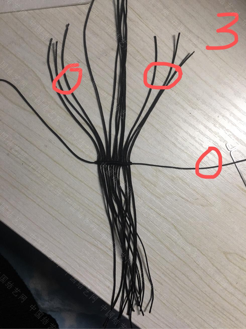

画红圈的是30cm的线,中间部分是50cm的六根,斜卷结挂线
中国结论坛 旗头娃娃教程及用线量 教程 作品展示 130728ts9yhixusbr53zy5
挂线时下边都是十多公分就可以,中间长线下边也是十多公分,长的部分留在上边

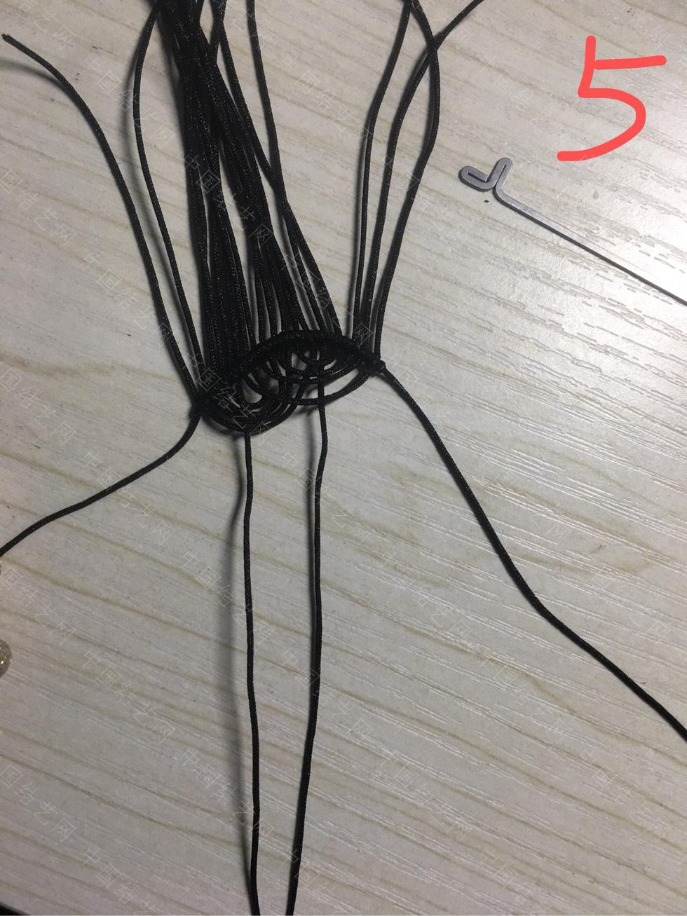

中国结论坛 旗头娃娃教程及用线量 教程 作品展示 130730goqipfwqqponizco
中国结论坛 旗头娃娃教程及用线量 教程 作品展示 130731ngkce85x4ex1yy8t

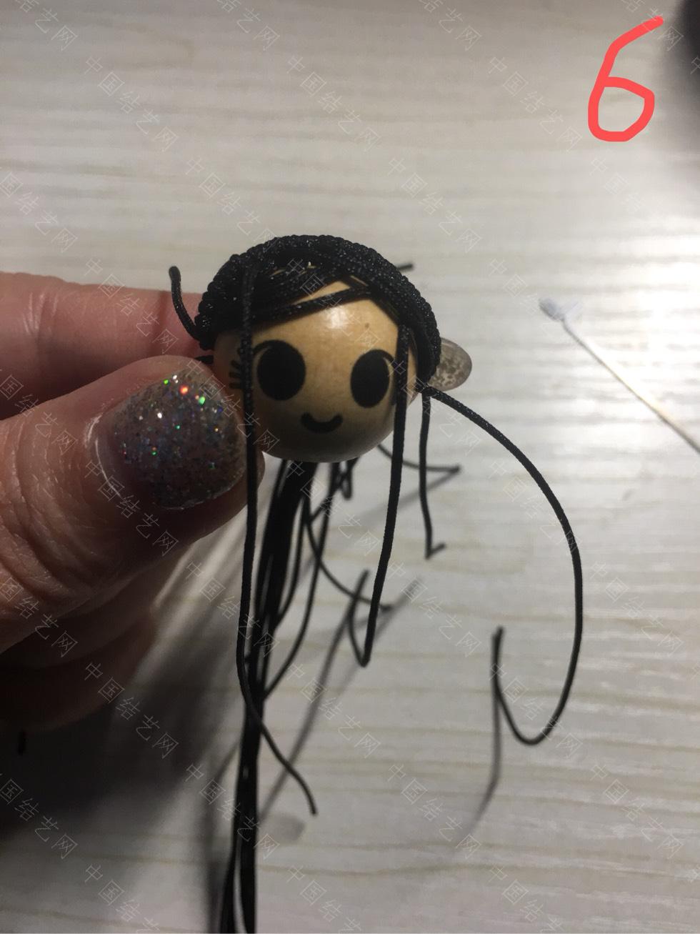

如图这样折回来,形成一个弧度,做为娃娃的头帘
中国结论坛 旗头娃娃教程及用线量 教程 作品展示 130732dqjqd16ol7bp3mi5

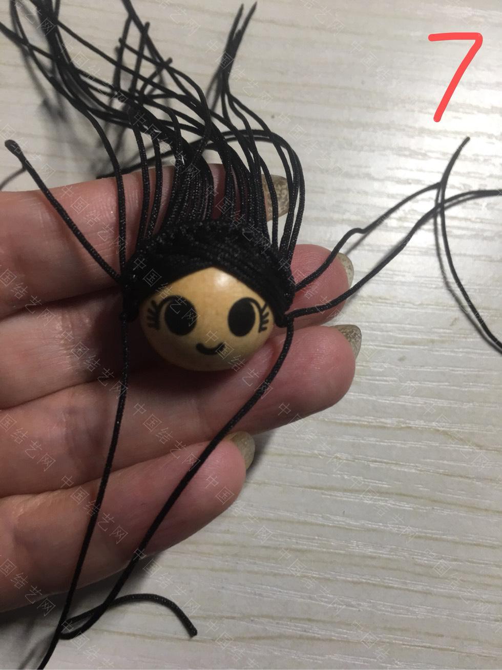

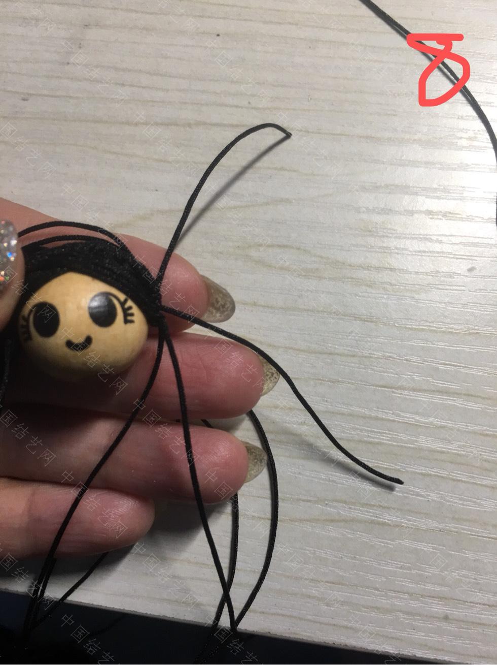

刚刚的轴线对穿入珠孔,把留的两根线交叉在穿好的轴线上做一个斜卷结,整理好是这样哒
中国结论坛 旗头娃娃教程及用线量 教程 作品展示 130733l0ydr1lt1rfw7ff8

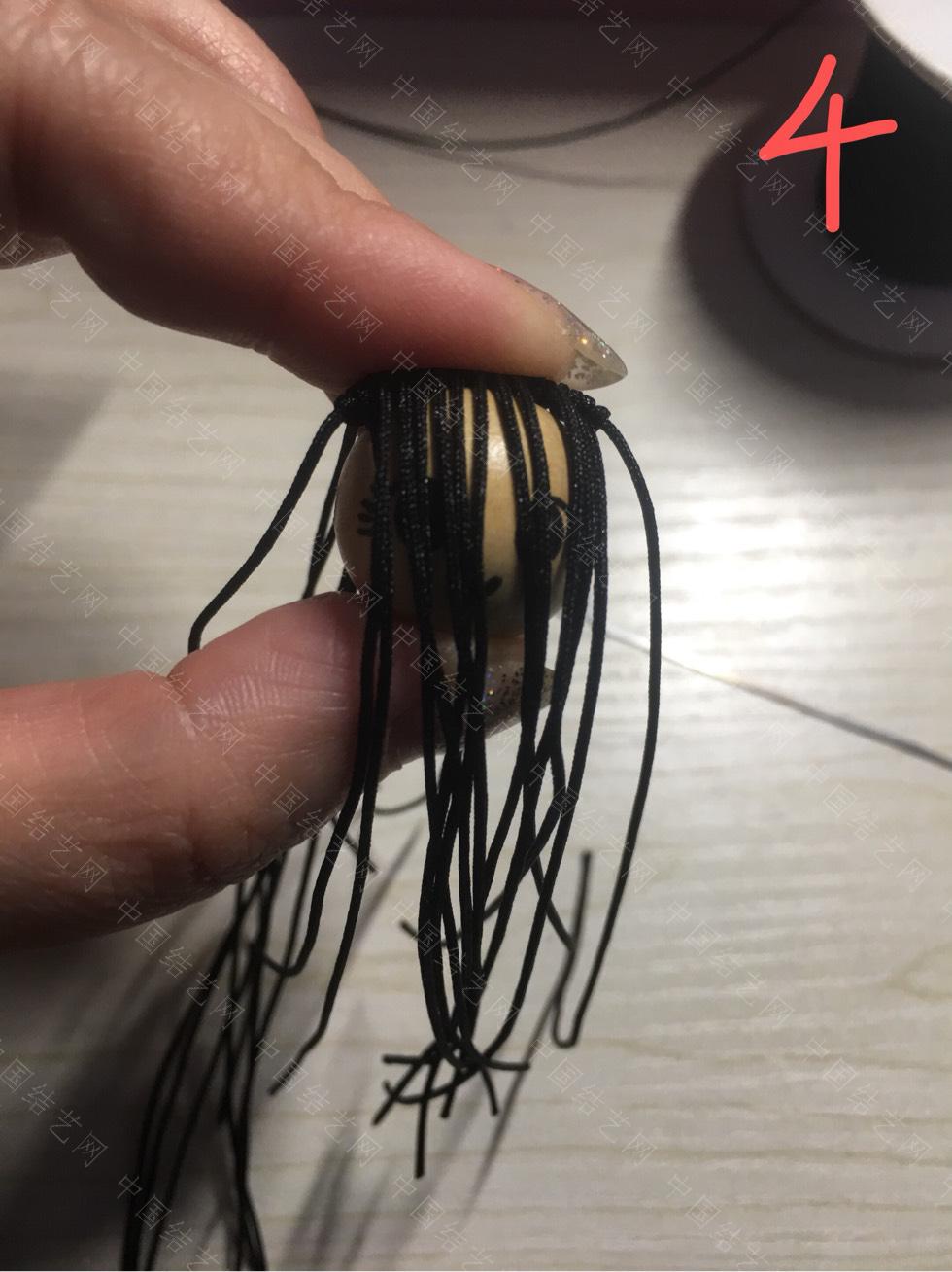

最下边这三根线留出来,取60cm线在第四根上做半个斜卷结,剩下的做一个斜卷结,一直做到倒数第四个也做半个,留最后三根也不做
中国结论坛 旗头娃娃教程及用线量 教程 作品展示 130734drfr5xhhgrt5re35
第一排做完的样子
中国结论坛 旗头娃娃教程及用线量 教程 作品展示 130735f18rgz1r1dl3r88n

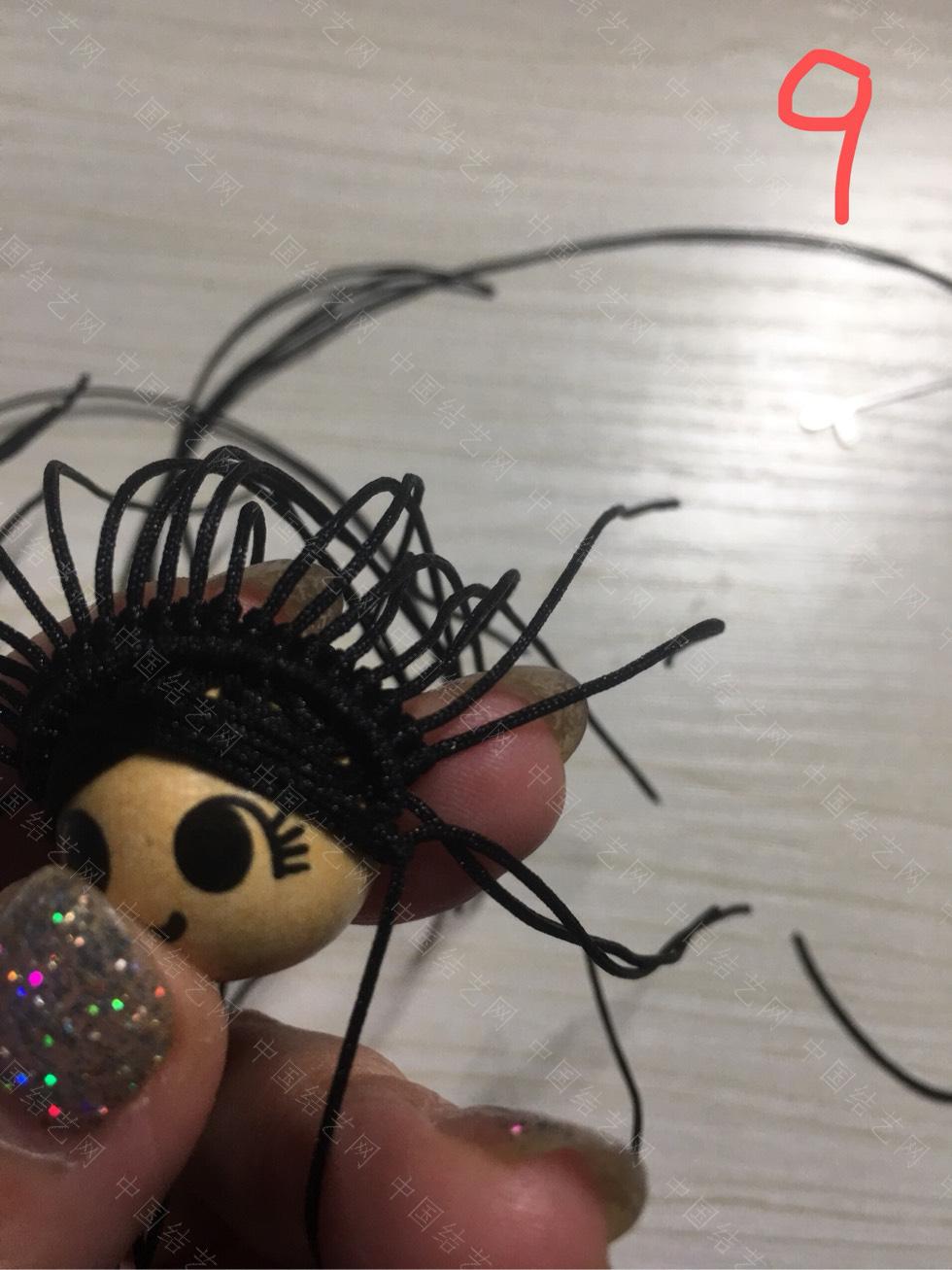

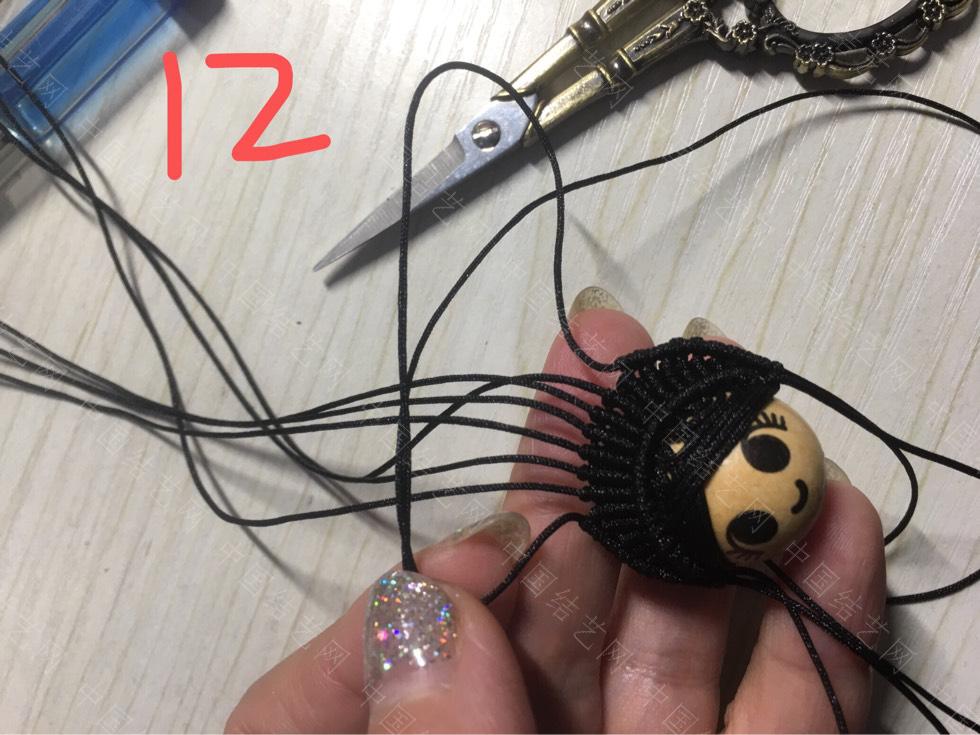

第二排编的时候前五根和最后五根不编,第六根和倒数第六根编半个,别的都是一个斜卷结,第三排再向上错两根,然后每边加一根60厘米线做轴线,留下两边最下边一根线,用其他线做斜卷结打到轴线上,留下中间六根
中国结论坛 旗头娃娃教程及用线量 教程 作品展示 130736v1vjom1womfwwwm6
两根轴线交叉,然后把中间的六根线斜卷结打到轴线上
中国结论坛 旗头娃娃教程及用线量 教程 作品展示 130737g4jk5a4niv6690du

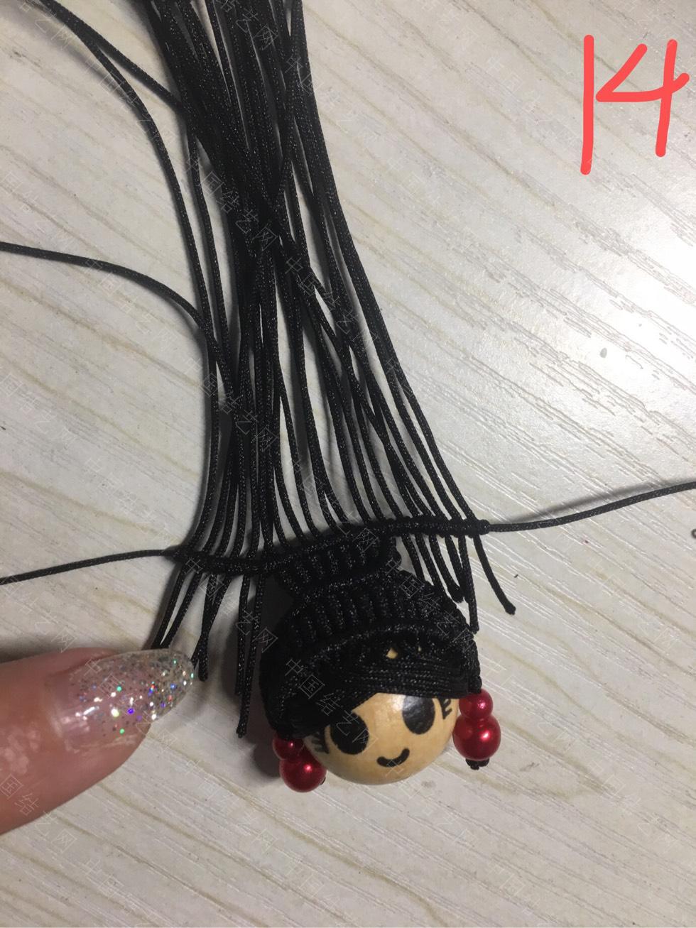

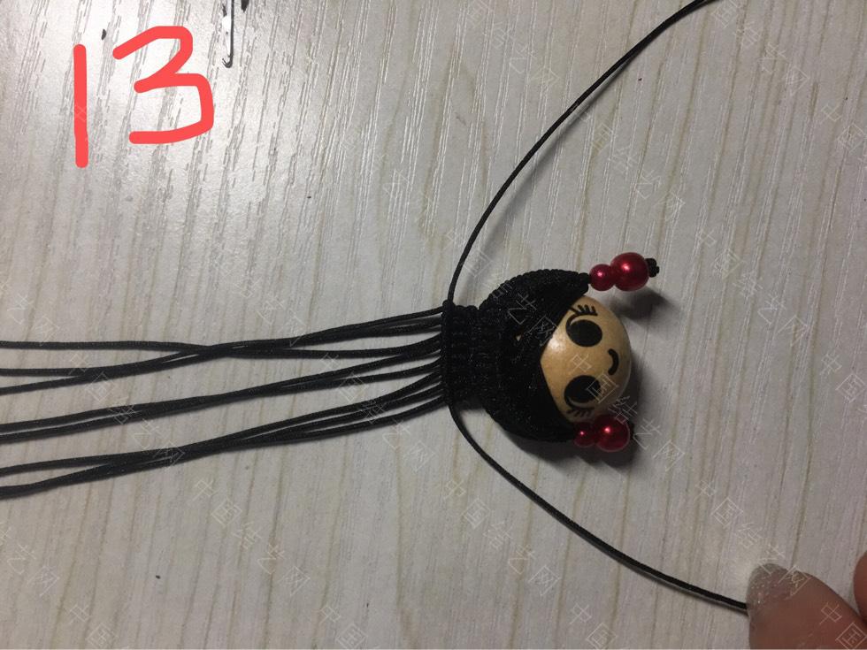

轴线的余线和留下的一根穿上珠子做耳坠,最中间的六根线加上两根轴线是八根,另取一根30cm线以这八根线为轴编一层过两层斜卷结,余线剪掉烧结,只留中间八根线,领取60cm线做轴,打斜卷结
中国结论坛 旗头娃娃教程及用线量 教程 作品展示 130738mkrdykvt2zvzgkrv

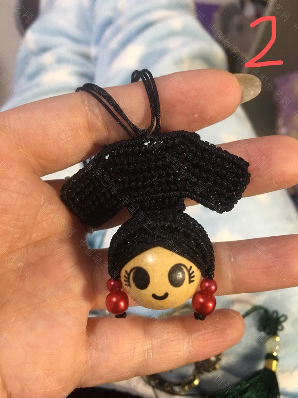

两边如图斜卷结挂线各六根,下边线头可以剪掉处理干净

很可爱!谢谢分享!木珠是买的还是自己画的?

买的20毫米的木珠,但是找人打的横孔

请问老师这个木珠哪里有卖的?眼睛应该是直接在木珠上的吧?没找到卖这样木珠的
