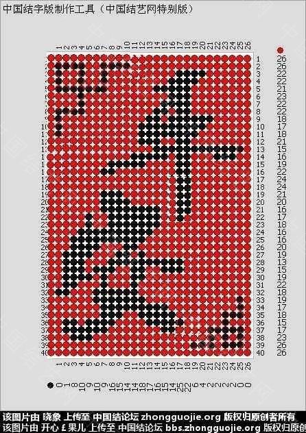

首先郑重声明中国结论坛 关于字板用线量 封板量怎么看,线板怎么接,二根线如何接拖线板,测量板,板后高量 结艺互助区 02这个图片是我从 帖主:开心 果儿 那里转载来的,不为商用,只为学习!!!& e% z2 W0 I. q7 C! e, A
然后,因为我是新手小白,所以 我不知道如何计算 字板里 72号红色线的用线量。
$ `( o5 J6 f: |/ p! a& ^* D希望了解字板用线的前辈们能够帮帮我,中国结论坛 关于字板用线量 封板量怎么看,线板怎么接,二根线如何接拖线板,测量板,板后高量 结艺互助区 10指点一二,Thank you....万分感谢....
  N1 e& W' r2 G2 z% U5 ^, C 中国结论坛 关于字板用线量 封板量怎么看,线板怎么接,二根线如何接拖线板,测量板,板后高量 结艺互助区 150917pnavan6nqzc99wwj " W! i5 K4 C  F8 D0 u

 楼主| 发表于 2019-1-6 15:11 | 显示全部楼层
我打算用一轴黑色线从头编到尾4 z% N" u3 `& a: T

 楼主| 发表于 2019-1-6 15:12 | 显示全部楼层
求27根纵向放置的红线 每条的用线量

 楼主| 发表于 2019-1-6 15:14 | 显示全部楼层
举个例子就好中国结论坛   结艺互助区 16- R( W* x# [8 P

发表于 2019-1-6 17:04 | 显示全部楼层
首先找两根十来厘米长的线头,打一个斜卷结,比如量得单个用线是2厘米,节的大小为0.5。由于行与行之间有一定的缝隙,那就预算为一个结用2.5的线。拿第十列算,有26红点14个黑点,用线量为26x2.5+14x0.5+10厘米预线=82厘米. _7 A% i$ Y' k$ ?9 ~+ `7 }) T

 楼主| 发表于 2019-1-6 20:04 | 显示全部楼层
心随意静 发表于 2019-1-6 17:04 中国结论坛   结艺互助区 back
" c, d% ~$ j- P! j+ m' I首先找两根十来厘米长的线&#22 ...
) T/ \$ e: N& b# |3 Z0 n
昂,中国结论坛   结艺互助区 01好的,谢谢您的指点

发表于 2019-1-8 06:46 | 显示全部楼层
请问这个排线挂线怎么排?! R9 Z5 _6 `/ E$ p

 楼主| 发表于 2019-1-8 09:30 | 显示全部楼层
纯红色 发表于 2019-1-8 06:46 中国结论坛   结艺互助区 back
" n3 h( j# W& ]1 x请问这个排线挂线怎么排?
2 v0 v2 |# n( N1 U
2 F( C- H  c; l6 ]1 Q, k# v
中国结论坛   结艺互助区 093017jisnpntipo2tx11i 1 a# b: Y" [( G& K& N6 r3 m# L
中国结论坛   结艺互助区 093017btifd46intnt4xll - o3 T9 g- Q$ E

 楼主| 发表于 2019-1-8 09:32 | 显示全部楼层
Virtual 发表于 2019-1-8 09:30 中国结论坛   结艺互助区 back
: Z& V7 A. V: Y8 R: n8 f这是其他字板的排线粗略图,不知道是否能表达意思
8 U4 w8 u% A; b+ Q7 ]

发表于 2019-1-8 10:06 | 显示全部楼层
, n& t+ F+ z0 |& D% Z) u; J
懂了,太谢谢了中国结论坛   结艺互助区 06,是不是所有的字板挂线都是这样子的
