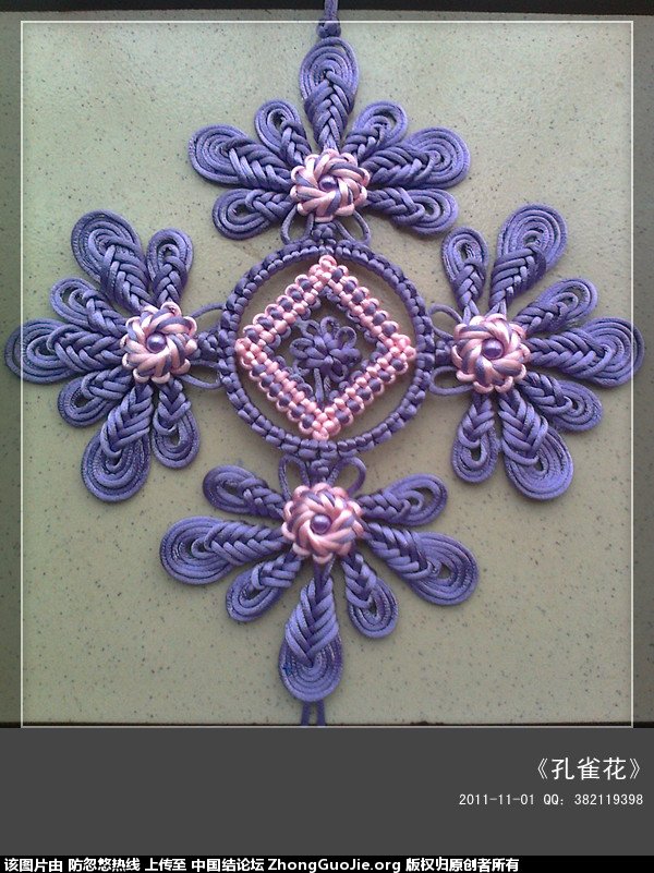

这个是模仿杨老师的《孔雀花》,线不多,只做了上半部分
紫线:5号线,15.5m(包括中间盘长大概1.2m)
粉线:5号线,大概5.5m
胶圈直径:6.5cm
经验总结:做这个挂饰最大的问题就是孔雀花容易松散,调耳朵的长度也麻烦,所以事先做了一个绕五圈与绕三圈的二个大小耳朵,五圈的大耳朵用线量为:50cm,三圈的小耳朵用线量为:25cm.不用做完一个耳朵调一个耳朵了,直接留这么长的线就OK,做完刚刚好。所以可以在做完单个孔雀的时候,先留好这么长的线,再接着做其它的孔雀,全部做完了后,再来做小个的耳朵,每做一朵就缝好一朵, 如果是边做孔雀花,边绕耳朵的话,到最后那些耳朵基本上也就散乱了,还是得拆了再做。

 楼主| 发表于 2011-11-2 14:53 | 显示全部楼层
光线不好,又是手机拍的,紫色的线看起来像蓝色的了

琵琶结的线不是在叶的中间吗,是怎么弄到那扣的位置呢
109
1146
1089 个
2011-6-9
134552
发表于 2011-11-2 16:42 | 显示全部楼层
是不是一个琵琶结一条线,哪不是要很多条线吗

 楼主| 发表于 2011-11-2 20:31 | 显示全部楼层
夏氏中国结 发表于 2011-11-2 16:42 中国结论坛   作品展示 back
不是,我这个是一线编的。这个不需要拆分成很多部分吧,一线编就是线比较长,抽来抽去的很乱。
42
347
324 个
2011-9-8
156938
 楼主| 发表于 2011-11-2 20:37 | 显示全部楼层
夏氏中国结 发表于 2011-11-2 16:39 中国结论坛   作品展示 back
没太明白你的意思,你是指最顶端那个扣的位置为什么在正中间的耳朵上边吗?
中间那个是十耳的团锦结,除去最上与最下对称的线,那么左右分别就是4个耳朵,从打好扣结线的左线开始编四个耳朵,第五个耳朵就刚好用到扣结这块,接着结右边的四个耳朵。
完了,那个扣子就可以留在正中间了。。
42
347
324 个
2011-9-8
156938
 楼主| 发表于 2011-11-2 20:49 | 显示全部楼层
其实那九个琵琶结,是用中间团锦结的九个耳朵编成的,所以不需要一个琵琶结一条线,具体编法,可以搜一下:      孔雀花-团锦结外耳,如何做琵琶结图文教程- 中国结艺网
