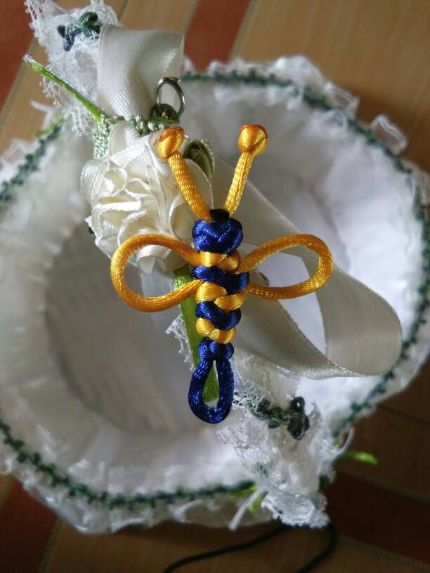

请问有教程吗?
没教程,我是在百度里偶尔看到的,两根线各50cm,从尾巴开始编一个蛇结,用另一根线在上一根线上编蛇结,这样交叉着编四个蛇结编翅膀,再编个蛇结,最后编个纽扣结,留出须子就好了

所用的结体我看出来了,就是深蓝色的蛇结我怎么都拉不紧,也就是说像第一个蛇结有个小尾巴的,怎么把另一个颜色的小尾巴处理呢?

留个尾巴的蓝线编个蛇结后,黄线夹在蓝线之间后编蛇结,编翅膀时一定在蛇结的套里再穿一遍形成个圈即翅膀

小蜜蜂真可爱,请教一下,那个加的黄色绳子是如何加上去的?
