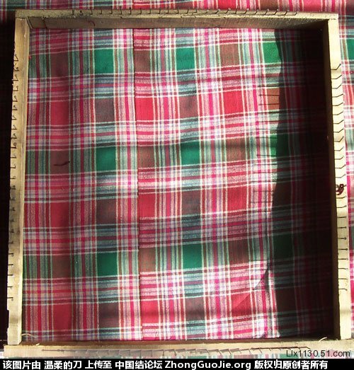

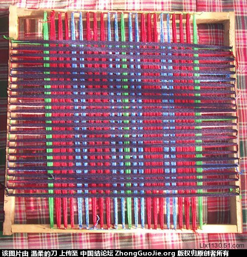

1、先用四块木板做个编织架,每个上面钉二十二个钉子,也可以根据自己的要求做大小
中国结论坛 毛线椅子垫制作过程(网友QQ里的借来分享一下) 旧毛线怎样编织沙发垫,毛线简单沙发垫的织法,毛线编织坐垫,旧毛线编织圆凳坐垫,毛线编织教程视频 作品展示 173758fd82fis6zsq1afda

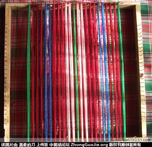

2、第一层线,用自己喜欢的毛线来回拉线,根据毛线粗细定多少股,我这用了十四股.
中国结论坛 毛线椅子垫制作过程(网友QQ里的借来分享一下) 旧毛线怎样编织沙发垫,毛线简单沙发垫的织法,毛线编织坐垫,旧毛线编织圆凳坐垫,毛线编织教程视频 作品展示 1738005pcmiaa8h8hmzm85
3、第二层线和第一层线的配色一样
中国结论坛 毛线椅子垫制作过程(网友QQ里的借来分享一下) 旧毛线怎样编织沙发垫,毛线简单沙发垫的织法,毛线编织坐垫,旧毛线编织圆凳坐垫,毛线编织教程视频 作品展示 173802btgtc885zc6n676c

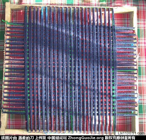

5、第四层同第三层的
中国结论坛 毛线椅子垫制作过程(网友QQ里的借来分享一下) 旧毛线怎样编织沙发垫,毛线简单沙发垫的织法,毛线编织坐垫,旧毛线编织圆凳坐垫,毛线编织教程视频 作品展示 173807be0u9i8309ob09ob

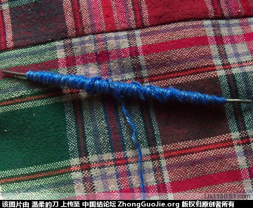

6、用毛衣针或是别的铁丝或木棍,把线绕在上面
中国结论坛 毛线椅子垫制作过程(网友QQ里的借来分享一下) 旧毛线怎样编织沙发垫,毛线简单沙发垫的织法,毛线编织坐垫,旧毛线编织圆凳坐垫,毛线编织教程视频 作品展示 173808klrnqnkkv33lnkc2

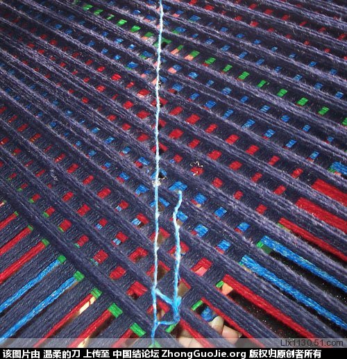

7、从对角开始绑线
中国结论坛 毛线椅子垫制作过程(网友QQ里的借来分享一下) 旧毛线怎样编织沙发垫,毛线简单沙发垫的织法,毛线编织坐垫,旧毛线编织圆凳坐垫,毛线编织教程视频 作品展示 1738121rcc34ady43431rk

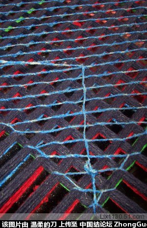

8、线的绑把如图,从前面一个孔进去,再从后一个孔出来系住就可以了,其它都是如此
中国结论坛 毛线椅子垫制作过程(网友QQ里的借来分享一下) 旧毛线怎样编织沙发垫,毛线简单沙发垫的织法,毛线编织坐垫,旧毛线编织圆凳坐垫,毛线编织教程视频 作品展示 173814r0218zbzx3u83nn7

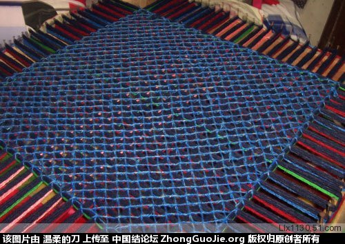

10、第二遍开始
中国结论坛 毛线椅子垫制作过程(网友QQ里的借来分享一下) 旧毛线怎样编织沙发垫,毛线简单沙发垫的织法,毛线编织坐垫,旧毛线编织圆凳坐垫,毛线编织教程视频 作品展示 173818gguo5wu5o5ski5li

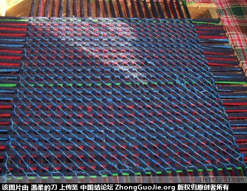

11、绑完的效果图,然后把四边剪掉,就算完成了
中国结论坛 毛线椅子垫制作过程(网友QQ里的借来分享一下) 旧毛线怎样编织沙发垫,毛线简单沙发垫的织法,毛线编织坐垫,旧毛线编织圆凳坐垫,毛线编织教程视频 作品展示 173822rg833kvxjv39cfc1

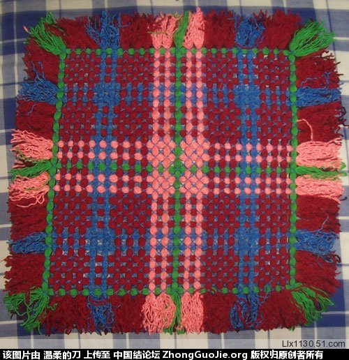

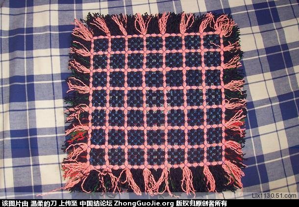

12、最后完成的效果图
中国结论坛 毛线椅子垫制作过程(网友QQ里的借来分享一下) 旧毛线怎样编织沙发垫,毛线简单沙发垫的织法,毛线编织坐垫,旧毛线编织圆凳坐垫,毛线编织教程视频 作品展示 1738295hoo32nq9qh55o5t
