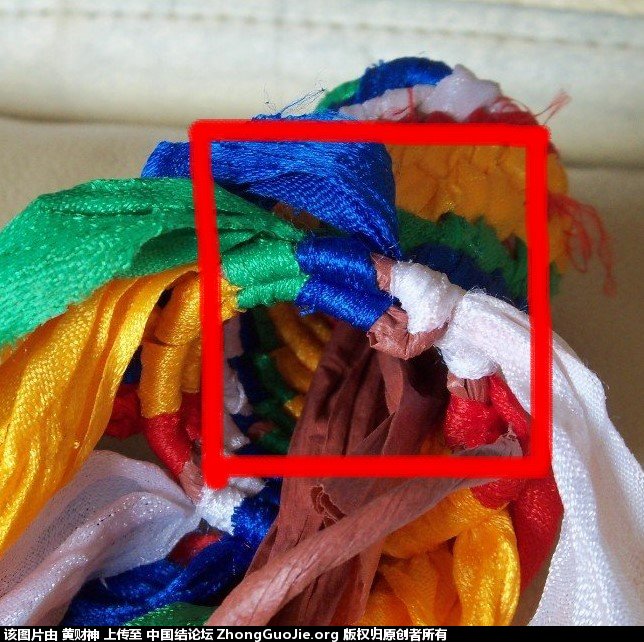

   请黄老师指教下,我按我的方法去编的话,在绕线转弯成眼的地方,就编成图一,图二和图三这样了,无论如何调整都是这样,明显多出两个结点,所以还是请老师指正下,在成眼处应该如何编,还是我的整个编绳的方法不对?, x# j+ N9 q; S4 Y6 E1 N* p
   这个是我拆哈达金刚结的过程,我就是按这个来编的,买时它这个在成眼的那个地方也不平整,不过具体的我忘了,请老师指正下。https://bbs.jieyiwang.cn/thread-15276-1-1.html
6 w; v2 w' r0 N. C
图一;123和456处,能看出123处不平整
中国结论坛   结艺互助区 1105193fyl5iou5iibr902
图二:123处的细节。
中国结论坛   结艺互助区 11052053z6crn6niq55scl
图三:这是转折成眼处的具体,1234这明显多出两个结。
中国结论坛   结艺互助区 1105269q0uewczlccjltcq
图四:5678这个地方看出才是正常的。
中国结论坛   结艺互助区 11052849c988co81btk9k7
红线是正常的排列,蓝线是我的方法成眼后出现的。
中国结论坛   结艺互助区 111525ttgtgmcadmzgadeg

& [5 [, z; w/ O( T2 Y編法正確,可能是轉角時沒抓緊跑悼了或是順序排錯,末學建議瓜瓜師兄可先用較粗繩或鍛帶來編,較易上手。如圖:
5 F. K: \( C1 M- N, s$ o: Q6 n) u3 g
: `: h9 F2 \( F) x/ v$ C 中国结论坛   结艺互助区 174031832y8j26dxy9295d
6 W9 \, N7 G/ n; \  g3 ]% ^/ [
中国结论坛   结艺互助区 172700g1f1fqt4ucq4rf1d

这是我的两种转线后成眼的方法,按图2的方法进行绕线转折后,转折处就变成图1这样了. l7 e; y$ {+ H' j% ^2 d3 X
图2
中国结论坛   结艺互助区 2222044409rbb03l33l4ii
图1
中国结论坛   结艺互助区 222622mdavaiya8h6armmm

     这是第二种方法,也是转折这出的问题,我把我拆开的商品复原后,发现它在转折处也是这样的,只不过是由于哈达本身宽,可以调整把多余的结盖住,看着不明显罢了,而要是用玉线来编的话,根本就不能藏住这个多余的结,所以现得比较难看,希望黄老师给解个惑。6 d: z' m1 c7 |" ?" z: J8 v
- G# X: z6 ~4 G1 [3 e
    我研究了下,这个转折用我现在掌握的方法来看好像根本没法避免,不是我手法的问题,还得是在方法上找原因,先谢谢了
* u* k  d2 r9 l& }1 X( }6 V# n
图4,按这个转法后,就变成图3了。
中国结论坛   结艺互助区 2234407h8hphzhj7hp4uhp
图3:1234处明显多了两个结,绕线粗点的话,几成这效果了
中国结论坛   结艺互助区 22344778g8m80bd8gjeb6p

发表于 2011-9-19 22:50 | 显示全部楼层
紫色那个线相当于我上面画得图中的蓝色线
就是这样把绕线(紫色那个)折下
中国结论坛   结艺互助区 224923jnjwxdipgcwnc2kh

0 e2 J& @  Y" G" y. w末學覺得是轉角使力不均造成現像,引線可用魚線代替不易曝露。祝成功、加油!

末學編一眼讓瓜瓜對照,還是那句話(緊度順序)跑掉造成的。瓜瓜悟性高能克服的。加油!: k) s7 z; D7 b" G
# T$ y$ \* r7 Q1 N
中国结论坛   结艺互助区 2118092j54x0ouivv0bji5 " O3 D/ f: k) {5 p" v5 M

我又实验了,编的俺是头晕眼花啊,晕了,无论如何变化我在转折处那都是不对,黄老师能上个转折处的照片吗?我看下线序,兴许能解决我的困惑,晕啊晕。
