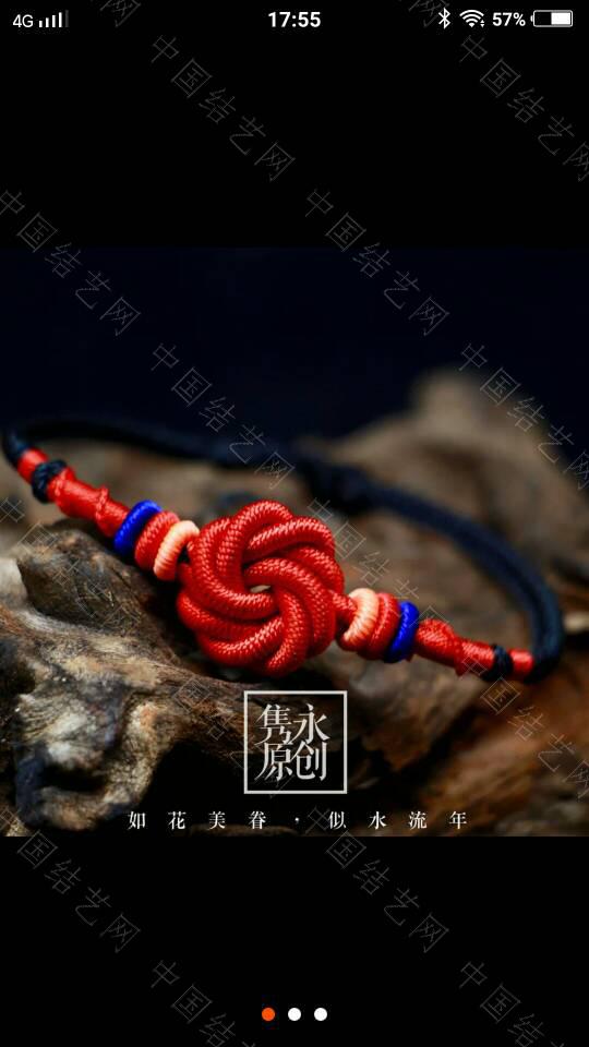

就想问问这个曼陀罗结边上红色部分,也就是第二张图,是怎么编的/ m; h* l5 f- D( ?+ w3 b

想用五号线做芯,曼陀罗结改绕多长7 `6 P* m% q9 g' }" n; G

发表于 2017-5-16 19:35 | 显示全部楼层
应该是单向平结吧

 楼主| 发表于 2017-5-16 19:37 | 显示全部楼层
紫晶林 发表于 2017-5-16 19:35 中国结论坛   结艺互助区 back
" h  i- s* Z* J应该是单向平结吧
0 ~: w; b# E9 {! w8 i8 u/ Z3 ]7 [哦哦,那曼陀罗部分我绕22CM够吗

发表于 2017-5-16 19:49 | 显示全部楼层
考考 发表于 2017-5-16 19:37 中国结论坛   结艺互助区 back8 w- l" F+ x5 j- U' H; L% m2 Z
哦哦,那曼陀罗部分我绕22CM&#2281 ...
% {7 S) M) W% o! g; I! ^* t, k
7.5厘米不够吗????我绕7.5的

发表于 2017-5-16 21:21 | 显示全部楼层
单向轮结

发表于 2017-5-17 12:02 | 显示全部楼层
单向平结,曼陀罗绕线要8.5才够

发表于 2017-5-23 00:19 | 显示全部楼层
看包线的粗细,5号线绕7cm就差不多了+ R  _0 `; {. o8 }
