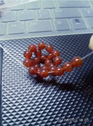

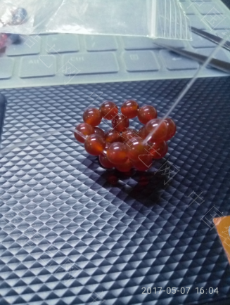

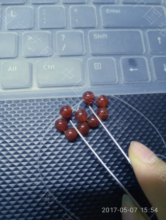

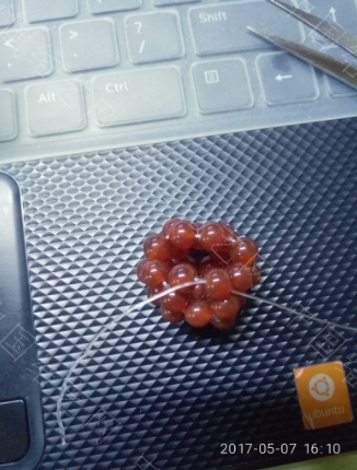

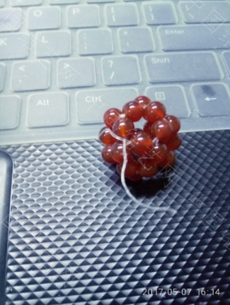

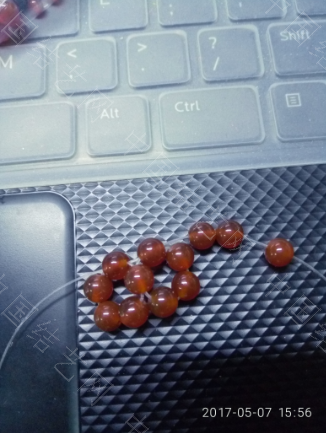

昨天发了个串珠小球的成品图,有人问教程,于是乎做了一个,这是本宝宝第一次做教程~~不足的地方请多担待!进入正题,我们需要的材料是6mm珠30个,无弹力鱼线50cm+(新手可以适当长一点,这个算是最不浪费的长度),铃铛一个(6mm、8mm都可以),龙虾扣挂绳一条。
中国结论坛 串珠小球教程 教程 作品展示 165203cvl9sqazc19c47tv
做这个要注意几点:
1>每个环都是5个珠子组成的正五边形
2>环与环之间是3个珠子组成的正三角形
3>穿完之后,每个珠子里都是两条线(除了最后的鱼线可能有人会选择塞在珠子里,这种情况是大于2之外)
如果不是这样,说明你在制作过程中有地方穿错了。
开始了哟~

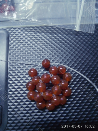

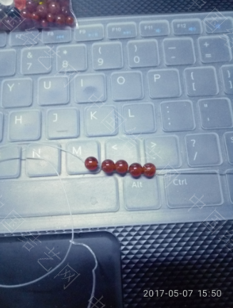

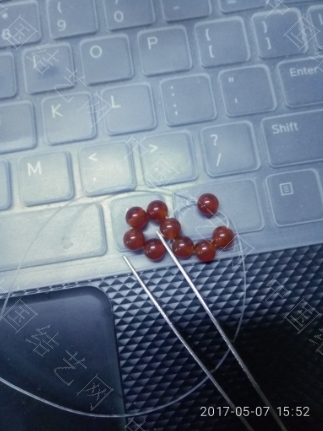

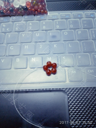

1、穿五个珠子。
中国结论坛 串珠小球教程 教程 作品展示 165514ua1auga81qp85azq

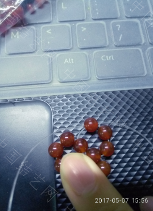

2、两线交叉穿入末端的珠子,形成一个五边形。
中国结论坛 串珠小球教程 教程 作品展示 165513x22o2ja792trjtjq

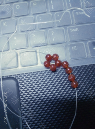

3、右线穿入4个珠子。
中国结论坛 串珠小球教程 教程 作品展示 165513e9u9hs2wbrsb2wwe
4、两线交叉穿入末端的珠子。
中国结论坛 串珠小球教程 教程 作品展示 165513gm3irorsfslbjaca

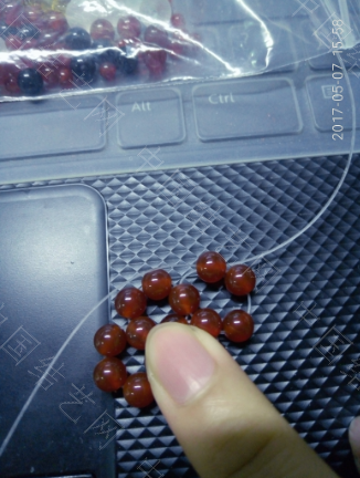

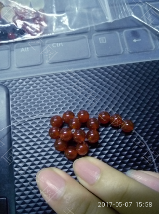

5、如图左线穿过旁边的五边形中的珠子,形成2个五边形+1个三角形。

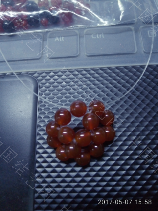

中国结论坛 串珠小球教程 教程 作品展示 165513be4z86o36iwyyoei
拉紧后如图。
中国结论坛 串珠小球教程 教程 作品展示 165515cx4ufwp6up4rnvr4

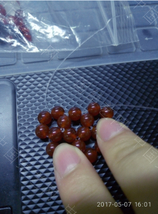

6、右线穿入三颗珠子。
中国结论坛 串珠小球教程 教程 作品展示 165514mmbgjxbuyqm51buq
7、两线交叉穿入末端珠子。
中国结论坛 串珠小球教程 教程 作品展示 170404buhksslyk9youb22

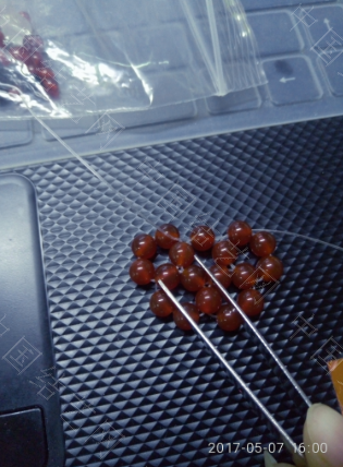

8、左线穿入旁边五边形的一颗珠子,并拉紧。形成3个五边形2个三角形,且组成这俩三角形的珠子里都有两条线对吧~~
中国结论坛 串珠小球教程 教程 作品展示 170405fc39chz5dndgsmc0
9、右线3颗珠子。
中国结论坛 串珠小球教程 教程 作品展示 170405ure4ns7sv00fu0we
10、交叉穿入。
中国结论坛 串珠小球教程 教程 作品展示 170405gxhz4udozr8hco5h
11、穿入旁边五边形的珠子形成三角形。四个五边形啦。
中国结论坛 串珠小球教程 教程 作品展示 170406u453m5apuy7z3nxp

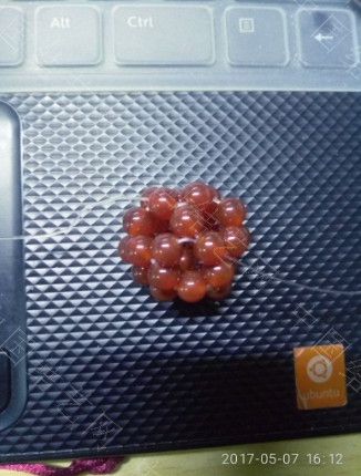

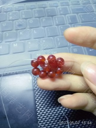

12、右线穿3颗珠子,两线交叉穿入末端珠子,左线穿入旁边五边形的珠子形成三角形。五环啦~~~
中国结论坛 串珠小球教程 教程 作品展示 170406kitdt8n9btiqb866
13、穿入 旁边珠子又形成一个三角形,左右线之间有三个珠子啦。

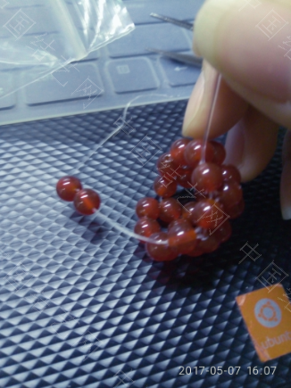

中国结论坛 串珠小球教程 教程 作品展示 171256hqnq6njdjttt7n69
14、左线两颗珠子。
中国结论坛 串珠小球教程 教程 作品展示 171256d3773ene3q51abo0

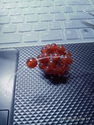

15、交叉。拉紧后就是半个球啦。右线穿入右边的珠子形成三角形。(这里少了一张图嘤嘤嘤)
中国结论坛 串珠小球教程 教程 作品展示 171256unfp8cmp3nb1cznn
16、右线3颗珠子。
中国结论坛 串珠小球教程 教程 作品展示 171257b9sh47nmmpmms206
17、交叉拉紧。
中国结论坛 串珠小球教程 教程 作品展示 171257z99zxasbmkx7rufb

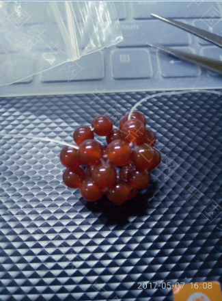

18、左线穿入两颗珠子。
中国结论坛 串珠小球教程 教程 作品展示 171257mrnttujj4ul28hhw
牵丝戏
  • 签到总天数:69
  • 签到总奖励:509
  • 最近签到:2020-04-06 12:46:13
82
1285
1234 个
2015-7-12
522723
 楼主| 发表于 2017-5-7 17:22 | 显示全部楼层
继续。。
  • 签到总天数:69
  • 签到总奖励:509
82
1285
1234 个
2015-7-12
522723
 楼主| 发表于 2017-5-7 17:45 | 显示全部楼层

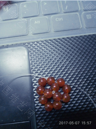

19、左线两颗。 中国结论坛   作品展示 172715bts6smtzmktak5v1
20、交叉拉紧,穿入旁边(这里左右线之间有3颗珠子)。
中国结论坛   作品展示 172715vbdggd9p7w9399w7
21、右线穿2颗。交叉。
中国结论坛   作品展示 172715ykoaauumofm4jcmj l
拉紧后你会发现距离珠子的完成还有一道沟。这说明,你与漂亮的串珠小球之间就差一颗珠子啦~~~
中国结论坛   作品展示 172716xvce3h34e48s8uy3
22、穿入一颗珠子。
中国结论坛   作品展示 172716pkqd9kdtnadzl0ip
24、交叉,拉紧。剩下的任务就是去给没有完成三角形的珠子穿线。
中国结论坛   作品展示 172717c2zc8kvx2w57820v
穿完线之后。到这里为止你要确保你每颗珠子里绝对有两条线。这时你可以放松一下线,把铃铛和龙虾扣放进去,然后拉紧打结,或者是把线头藏进珠子里。
中国结论坛   作品展示 172717o2lhkk4x492ryl9e
记得最后烧一下线头,别烧过火。

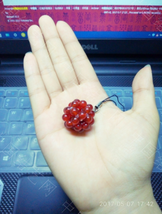

成品~大功告成啦~~~
中国结论坛   作品展示 174435m11gcnhig8c1gcah
