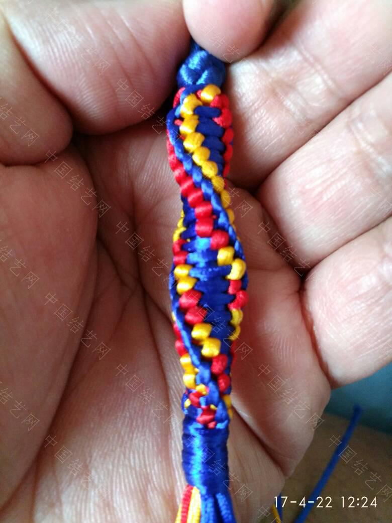

经过二次验证 我这个编法的确不是原版编法 用72玉线这样编连造型都出不来 所以 哎 无奈 仅当无聊打发时间了
先欣赏原图
中国结论坛 仿制之伪盘龙柱【峻哥出品】 区峻,官崎峻,伪白,什么峻 图文教程区 141504ansm9goj18ovdnyo
原本在求知的态度上 很想学会这个盘龙柱 纯属兴趣 不做商用 奈何无人相教 买成品要350块 买回来还要拆了 才有可能学会 我穷啊 心里又老想着 于是只能以我自己的编法来仿了 仿出来的外型很像了
既然是我自己研究编出来的 那就不存在侵权了 所以我公布我的做法 (我这个没有原版的精致 外型有点像 但是不是 追求完美的 还是买原版拆来学吧)

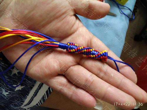

步骤如下 没拍图 所以纯文字描述了
材料:6根主线 3色各两根(我用的红黄蓝)  1根挂线(我用蓝色)主线可以用3的倍数根 区别就是大于6的时候就是玉米结的编法加半个斜卷 理论上也行 我还没试 下面是6根的步骤
1、挂线 打纽扣结 留个扣
2、主线按红蓝黄红蓝黄的顺序 六耳团锦结
3、把挂线纽扣结以下的线头穿到团锦结中间
4、挂线线头 和团锦结一半线头 做为轴 用一根圆柱管套住 (不套也行 不弄混淆就行 套住了 编出来圆润些)
5、剩余六根线 开始编 首先我选蓝色做单向平结(左上右下) 平结做好不拉紧 然后红线黄线在平结线上做右半斜卷(如果是左下右上的平结 就要做左半斜卷) 四根红黄线分别在平结线上一根两个半斜卷以后 拉紧平结 再拉紧半斜卷就可以了
6、按照原版颜色变换 先把平结的两条线分成左右 那做半斜卷的时候 按照第一圈左红红 右黄黄 第二圈左红黄 右红黄 第三圈左黄黄 右红红 第四圈左黄红 右黄红的顺序做半斜卷到想要的长度
7、到了想要的长度用其中一根线做绕线把剩余的所有线绑一起结尾
8、剩余的线头做八字结 或者秘鲁结结尾 完工
附上我的仿品
中国结论坛 仿制之伪盘龙柱【峻哥出品】 区峻,官崎峻,伪白,什么峻 图文教程区 141504otjhe2vea7vvr8r7
总结:中间包心粗点 硬点 应该会更漂亮 可惜原版中间这个包心的柱子不知道叫啥 也不知道哪里买 只能各自发挥搞定它
