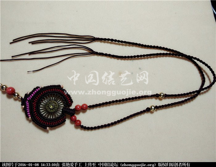

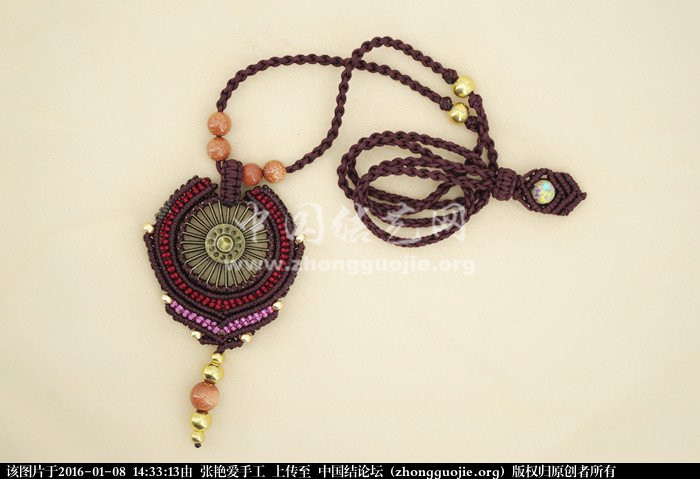

用线量及型号: 72号线棕色40cm*25、150cm*4、60cm*2、30cm*1枣红线60cm*1、玫粉40cm*1、铜环*1、金沙石6mm*4、8mm*1、4mm铜珠*2、6mm*4、御幸米珠*6、花松石6mm*1、
【罗衣】出自曹植《洛神赋》:“披罗衣之璀璨兮 ,珥瑶碧之华琚”。
                虽没有诗句中写得那么的豪华富贵,却更适合于低调稳重的我们。

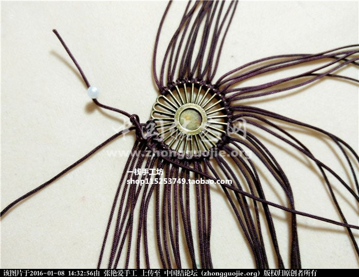

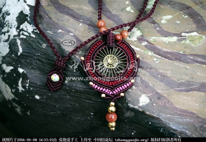

用40cm棕色线在铜环上编雀头结。全部40cm线穿上去
中国结论坛 罗衣——macrame毛衣链教程 教程 图文教程区 132721hcadmck22ip0tmfr

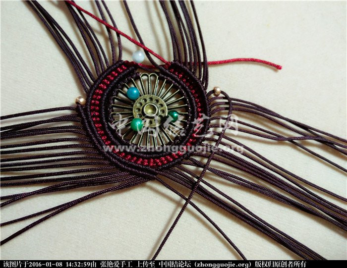

这张图有错误,应该是铜的另一面,拍图时少穿了一根线,实际只留两个孔,可以忽略这张图看第三个步骤。加入30的做轴线,其余线在这上面编斜卷结。
中国结论坛 罗衣——macrame毛衣链教程 教程 图文教程区 132726zdgd7g33gtl1z5qu
编完一圈,加入枣红线,一头留一点点就行了,等会儿要剪的。
中国结论坛 罗衣——macrame毛衣链教程 教程 图文教程区 132726agx6dkxkf00xk0ha
此时这根枣红线在每一根棕色线上编斜卷结,这个就是横向斜卷结。
中国结论坛 罗衣——macrame毛衣链教程 教程 图文教程区 132727pz4k60i2ssc67jv2
枣红线编完一圈,再用顶上的两根线往下拉做轴线,其余的线分成两份,每份24根
中国结论坛 罗衣——macrame毛衣链教程 教程 图文教程区 132728j1e4eol1hlwechyh
这两根轴线编到最后左边做轴线右边编斜卷结。
中国结论坛 罗衣——macrame毛衣链教程 教程 图文教程区 132729s0ebkhcnkbwhnb5a
每边的第八根线各自穿上御幸米珠再当轴线。
中国结论坛 罗衣——macrame毛衣链教程 教程 图文教程区 132729rue1pp1605hzbh06
中国结论坛 罗衣——macrame毛衣链教程 教程 图文教程区 132731yc8uys9nuc5leylx
中国结论坛 罗衣——macrame毛衣链教程 教程 图文教程区 132732ewm7rmszkc5clkmm
中国结论坛 罗衣——macrame毛衣链教程 教程 图文教程区 132733xh9kk11h4hv6r13q
去掉两边各5根线,此时剩下两边各4根线,最边上的两根线穿米珠做轴线。
中国结论坛 罗衣——macrame毛衣链教程 教程 图文教程区 132752hgixfwpstfekxcrr
结尾处右边做轴左编结。
中国结论坛 罗衣——macrame毛衣链教程 教程 图文教程区 132754vnnjuuskpnk0jkbc
尾部两根线依次穿上铜珠和金沙石,减掉多余的线留0.5cm线头再烧,这里烧化之后不用按紧就很美观了。
中国结论坛 罗衣——macrame毛衣链教程 教程 图文教程区 132755baed4egized0ily2
用剪掉的两根比较长的线穿过两个孔。
中国结论坛 罗衣——macrame毛衣链教程 教程 图文教程区 132757jgmk54mm5wnk65wv
两根短线对搭起来,用60cm的一根线对折在对搭的部分编4cm平结。
中国结论坛 罗衣——macrame毛衣链教程 教程 图文教程区 132800eqe6cdhd3heccxbd
抽紧两边的线,再剪掉全部线头烧好。
中国结论坛 罗衣——macrame毛衣链教程 教程 图文教程区 132801taqbrvql1rqr1qxh
用其中两根150cm的线穿了珠子再穿在吊坠上。
中国结论坛 罗衣——macrame毛衣链教程 教程 图文教程区 132802hyymkcxj55c79y1t
将一根150cm对折 加进去编7cm四股辫再编一个蛇结。
中国结论坛 罗衣——macrame毛衣链教程 教程 图文教程区 132803njj9jdajyxif3pl0

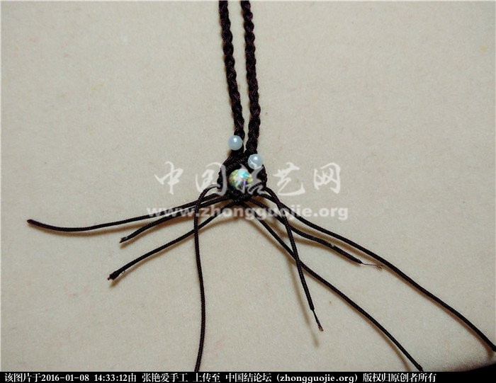

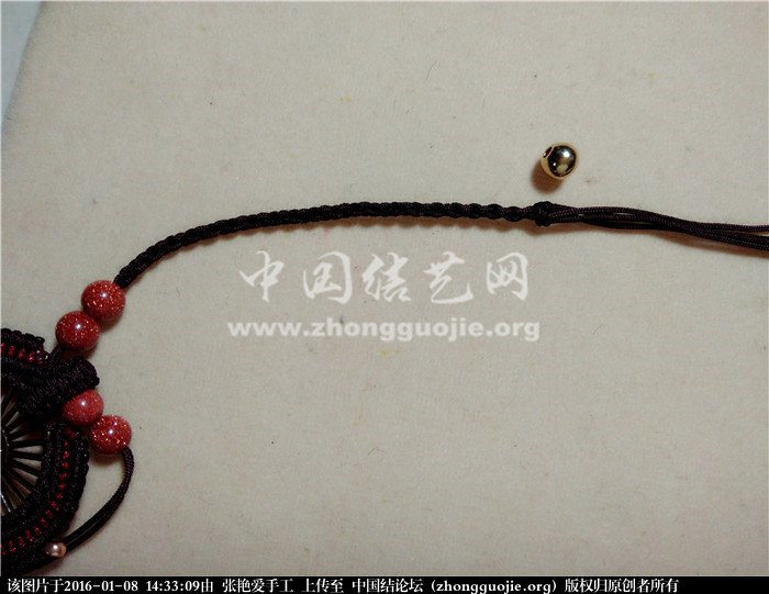

四根线用第一页多线串珠的方法穿6mm铜珠,再编19cm四股辫,另一边也编好。
中国结论坛 罗衣——macrame毛衣链教程 教程 图文教程区 132804t8t7g37so70ys5h7
固定一下四股辫结尾的地方,中间两根线编一个斜卷结再做轴线。
中国结论坛 罗衣——macrame毛衣链教程 教程 图文教程区 132805fcuk64l8u3bln34t
两边各自的三根线就在中间的轴线上编斜卷结,中间穿一颗花松石,最边上的两根线拉向中间做轴线编一排。
中国结论坛 罗衣——macrame毛衣链教程 教程 图文教程区 132805lmsiabo228ct4nql
编好这一排之后又用最边上的两根线做轴线如同24步一样。
中国结论坛 罗衣——macrame毛衣链教程 教程 图文教程区 132805h4f7xkzgmx8g8wf8

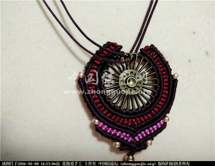

编完3排之后把线剪掉烧好,用一根之前剪掉近20cm的废线做芯线,依照平结璎珞圈的视频,用另一根60cm对折编平结,编完平结之后先穿进项链绳里面再抽紧剪线。
中国结论坛 罗衣——macrame毛衣链教程 教程 图文教程区 132806hh82nmua2vivvp2n
