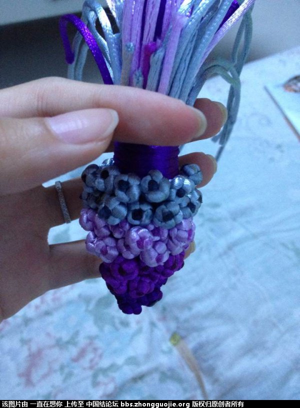

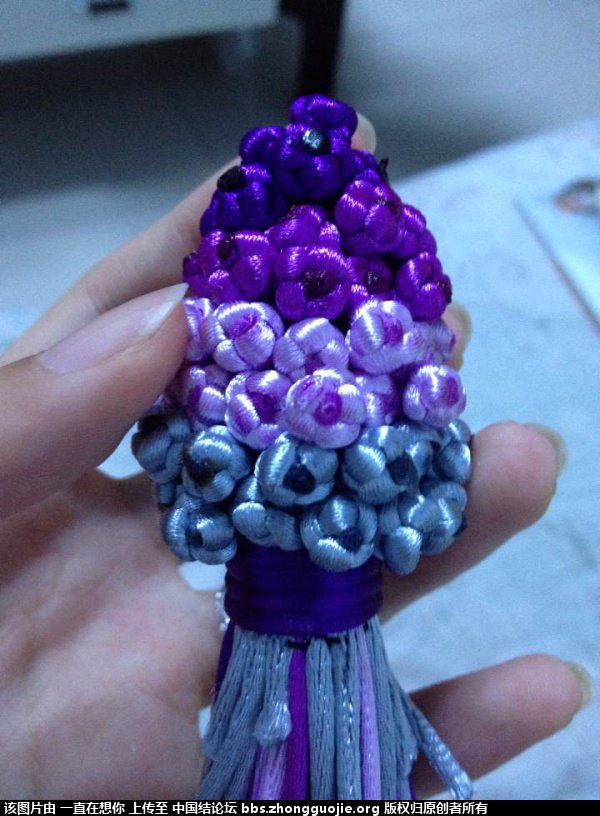

应为最近学中国结,卷斜结,又把握不好线量,导致余了挺多线的,半长不短的,丢了吧还可惜所以做成小花簇了,看着也挺可爱的,又简单,
应为简单,就不用教程了,我简单说一下大家肯定就知道怎么做了
做成单纽扣结,然后一一摆好缝起来也就好啦,可惜没有铁丝和热熔胶,只能做成这样了
如果都弄成紫色,再加上绿叶子就可以做成葡萄啦

这个绑起来有木有像圣诞树呢,很可爱的,当摆件,或者改装为挂饰都很可爱的

这是用纽扣结做的吗

单纽扣结,然后把结点移到最底下,打火机烧一下就好啦,对喽,最后我是用针线缝起来的
哦哦,谢谢指点,您编得很漂亮
