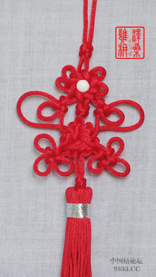

学习编结时间不短了,但是一直都是走马观花的(现在也是,不求上进),没有编结差不多有三年时间了,偶然来到论坛,觉得这样的气氛很好,所以展示下昨天的成绩。手生了不少,见笑了。
一个作品,不会取名,呵呵,其实找网上现成的样子做的
用的莉斯6号线,用线2米,总共费线3米,由于是6号线做的,所以很小巧
结主体长6.5,宽6cm,总长35cm,缝嵌6mm砗磲圆珠一颗,穗子绑线为银线,为的是呼应上面砗磲的白色
用时:半天

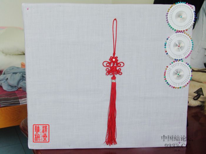

这是我的新板子,大学时候有一个的,但是毕毕业的时候给忘了,我的罪过啊。幸好前不久从建筑装修工地上又捡到了珍珠棉的泡沫板,回家来休整下,蒙上布就成我的新板子了,哈哈O(∩_∩)O哈哈~,失而复得的感觉真好

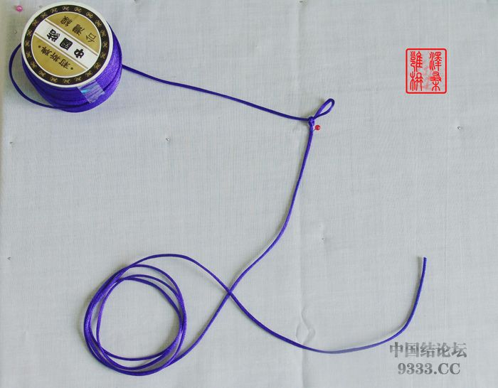

接下来是编结的时候,一种省线的办法
编结的时候,我们都要估算用多少线,做完以后总是有些线要浪费,如果是比较大的结还好,剩余的线还可以编些小东西,如果是小的结,那剩余的线往往就只能丢弃了,很可惜,于是想到这个办法,大家有兴趣可以尝试一下。
如果是生手的话,不建议用这个方法,对调线的环节要求有点高,因为不是同步左右两根对称进行的,所以难免会走样。
基本思路是,中国结主要都是一根完成的,如果是顺着线调线,那么多余的线只会在一边,那么如果这一边没从线轴上剪断,那么多余的线就还是在线轴上,既然如此,编结的时候就从线轴一端开始,单边编结。
这对自己所要编的结要很熟悉,必要的时候要在纸上画走线图,边做边标记做到哪里了,或者对照现有的图片来做,小心驶得万年船。
做了点基本步骤的图,希望大家能看懂,对大家有用,以两回盘长为例
线轴一端打个活结,为了记录用了多少线,可以预先量好长度,打结,待完成以后就量多出来的线头,就知道用了多少线了

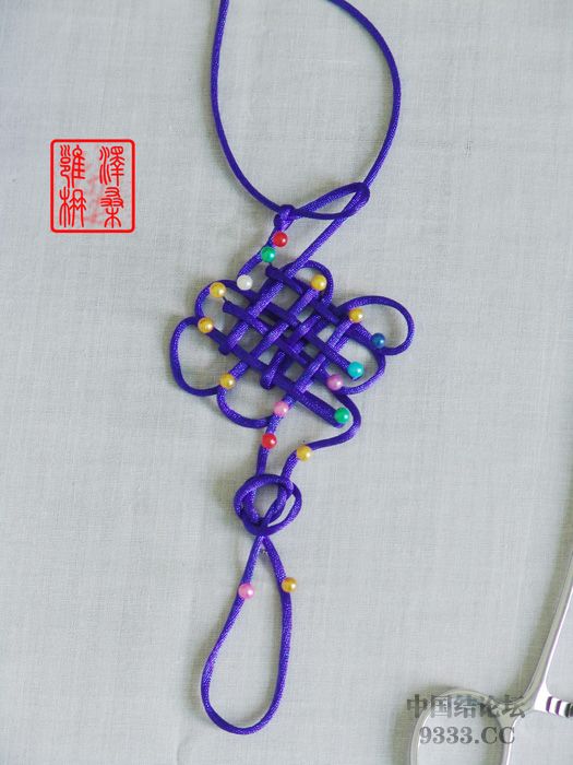

走线结束
中国结论坛   结艺交流 19aab099fc8e53c2c921fc2023bfe7593
抽结,将所有结体抽紧了,然后才开始调线,从图中黄色的珠针的一端开始调线

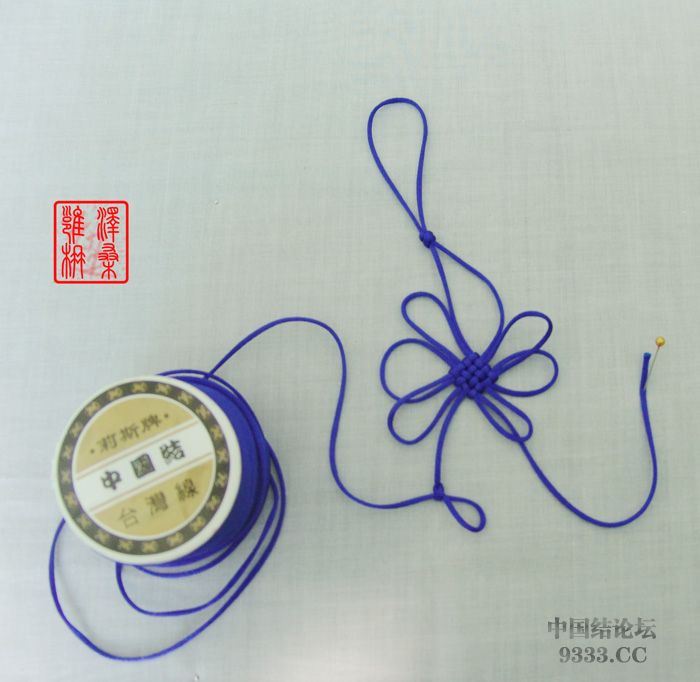

中国结论坛   结艺交流 19aab099fc8e53c2c921fc2023bfe7594
这是调完一边时候的样子
中国结论坛   结艺交流 19aab099fc8e53c2c921fc2023bfe7595

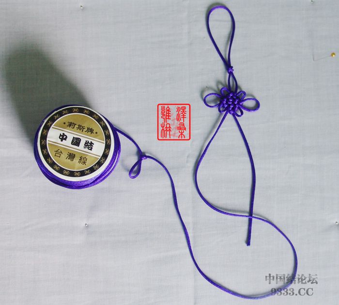

调线完成了,多余的线就是从线轴打结的地方开始的,你看,是不是省了呢?
中国结论坛   结艺交流 19aab099fc8e53c2c921fc2023bfe7596
