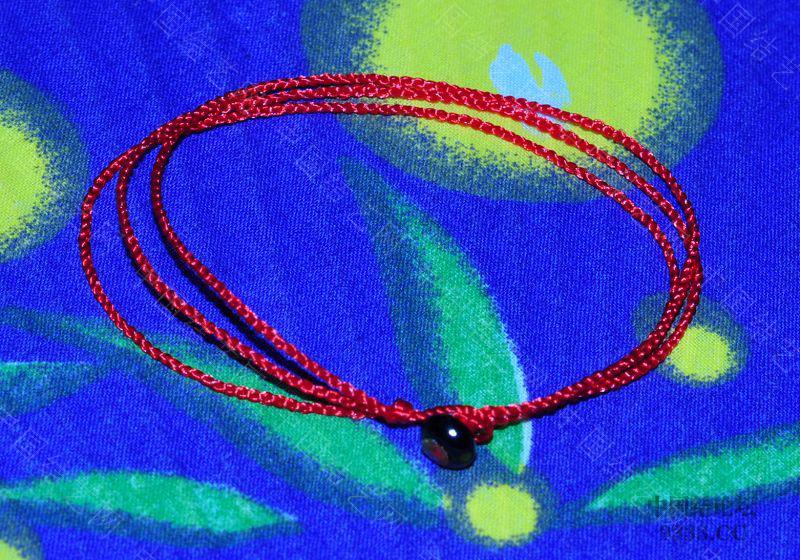

疯了,为什么总是要我登陆?今天一天登陆了不下十次,我明明选择的记住登录状态

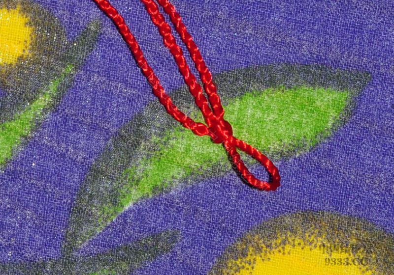

一开始是为了追求极细才拆线编三层红绳手链,后来发现拆线编很方便,至少不用编扣眼部分了:)股线也很容易拆开
图中的是用12股线拆开编的,单根1MM粗,比6股线直接编要细些,如果用15股线拆编,跟6股线的就一样了
中国结论坛 拆开股线编三层红绳手链 手链 结艺交流 09101719142d29be3bebb90e57

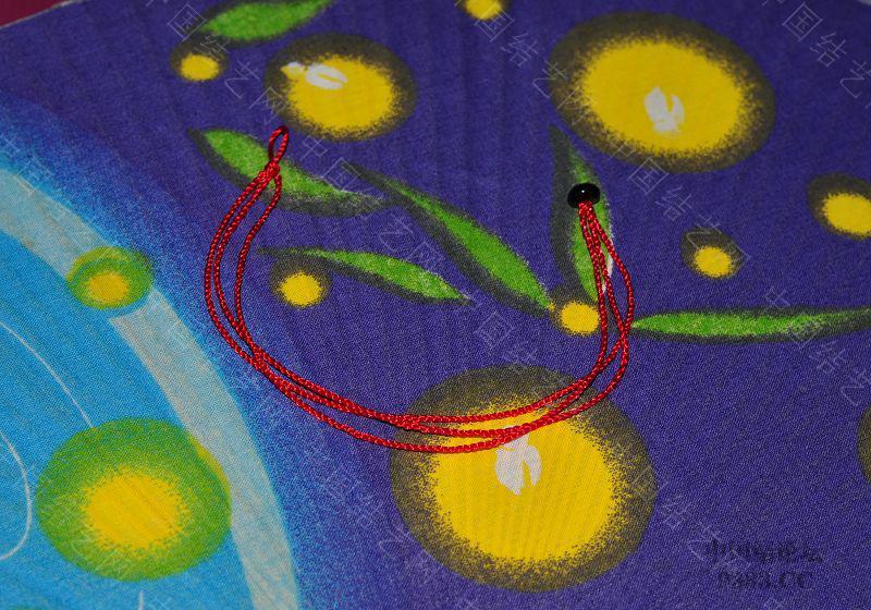

先打个双联结做扣眼,然后拆线,先各选两边拆开后最中间的一条加线编四股辫,到合适长度后对编的两条线打个平结,然后再编另两条
中国结论坛 拆开股线编三层红绳手链 手链 结艺交流 0910171914367c4de855159aec

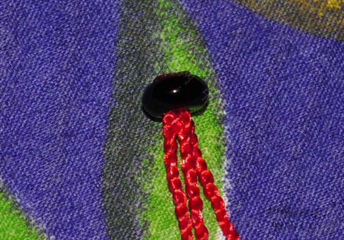

收尾是直接把12条线穿进珠眼,因为有三个平结,所以可以卡在珠眼处,当然不要选眼太大的珠子啦,还有,用扁珠做扣不容易掉
中国结论坛 拆开股线编三层红绳手链 手链 结艺交流 09101719144a2c93da1e4ba0ef

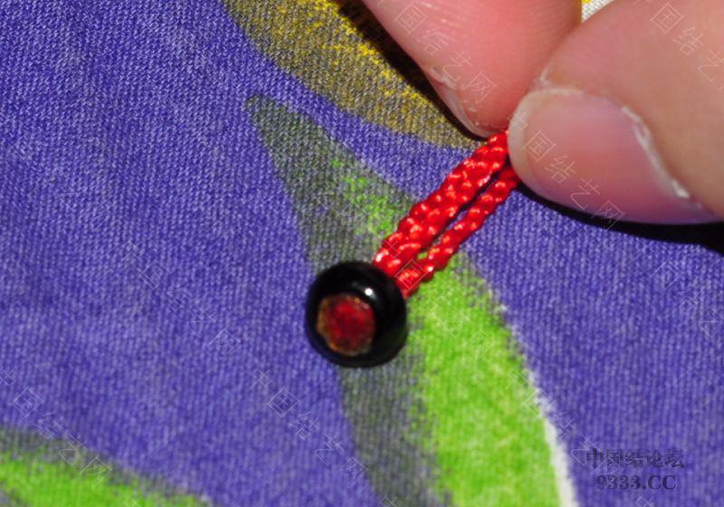

甩线留2MM,直接烧粘压在珠子上
中国结论坛 拆开股线编三层红绳手链 手链 结艺交流 09101719140998da632d98b5e5

发表于 2009-10-23 16:37 | 显示全部楼层
干嘛要拆啊?为什么不直接用3股线?
66
1753
1620 个
50 个
2009-9-19
22861
 楼主| 发表于 2009-10-23 18:44 | 显示全部楼层
因为三股线要编扣眼啊,而我不喜欢厚实的扣眼:)
