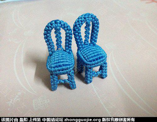

想编个小椅子做毛衣链、做出来后又舍不得了、现在只想把它摆着中国结论坛 小椅子、教程(加桌子图) 教程 立体绳结教程与交流区 titter
中国结论坛 小椅子、教程(加桌子图) 教程 立体绳结教程与交流区 231715wlbtc89k4kc8mjmf
中国结论坛 小椅子、教程(加桌子图) 教程 立体绳结教程与交流区 231730nd70wqtn6819w2w2
中国结论坛 小椅子、教程(加桌子图) 教程 立体绳结教程与交流区 231732t60jy1e2vp2hpe9y

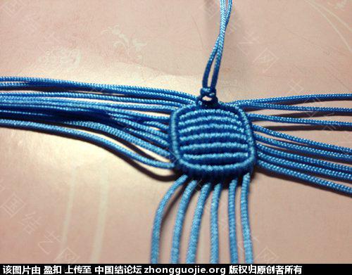

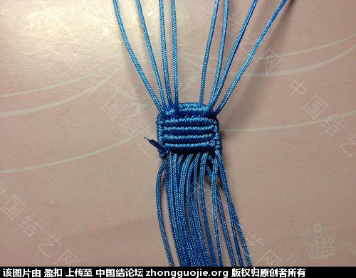

1、取6条25cm轴线,6条40cm绕线,如图做六排斜卷结。
中国结论坛 小椅子、教程(加桌子图) 教程 立体绳结教程与交流区 205909yl1l2j7y22n7jjl0

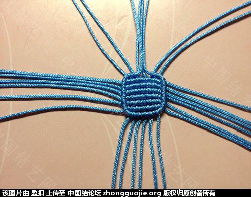

中国结论坛 小椅子、教程(加桌子图) 教程 立体绳结教程与交流区 2059186pyi5msn65viyzs5
3、如图,中间的两条绕线未做卷结。

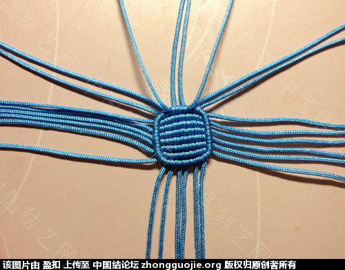

4、轴线两边交叉重叠做轴,中间留下的两条绕线做斜卷结。
中国结论坛 小椅子、教程(加桌子图) 教程 立体绳结教程与交流区 205934k8hghutag21eww4n

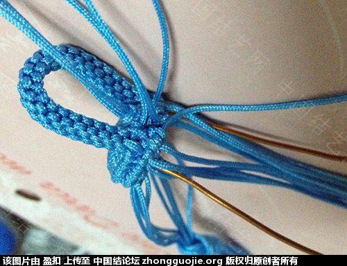

13、把椅背加到椅垫上,要借用工具,线和铜线要穿过椅面。
中国结论坛 小椅子、教程(加桌子图) 教程 立体绳结教程与交流区 210040qr02uu3qu3bh9qq2
14、做第9步留下的那根右6的轴线,做的过程中把椅背的线和铜线加进去。
中国结论坛 小椅子、教程(加桌子图) 教程 立体绳结教程与交流区 210053w388nen3lrgznreq

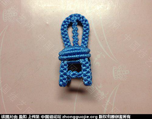

18、打过蛇结的这两条线、做左右轮结。做到一定长度如下图借用工具穿过椅背的十字结。剪去多余的线,用蓝火稍微烧下。
中国结论坛 小椅子、教程(加桌子图) 教程 立体绳结教程与交流区 210143u8dh3qnhzcb83n66

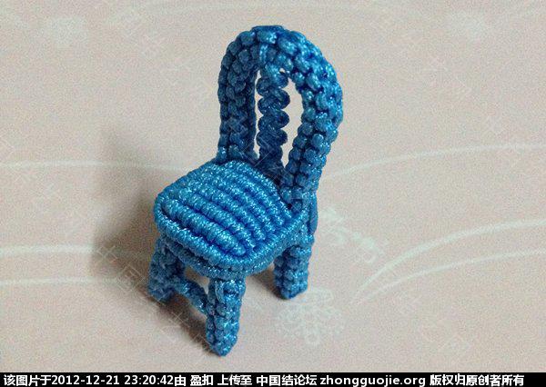

21、成品图。
中国结论坛 小椅子、教程(加桌子图) 教程 立体绳结教程与交流区 2102180ec17l0iuxhv0xte
