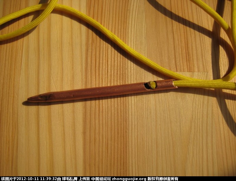

压挑量很大的作品,穿线时尽管用了镊子、止血钳等工具,还是很麻烦,自己做了个类似针一样的工具,和大家分享一下。
第一步,找一根废旧的空调用铜管(直径5MM左右),将管砸直,截取10CM(收破烂的一般都有,吼吼。)如果能找到其他直径的金属管,就可以给不同直径的线做穿线针。

第二步,用锤子将一端砸实成锥型,再用锉子打磨光滑
中国结论坛 自制一个伞绳类粗线用的穿线针 鼠标编织线中间开了,如何自制线卡,怎样用线编小球 结艺交流 11191055jfbzbhqzuuhfv5

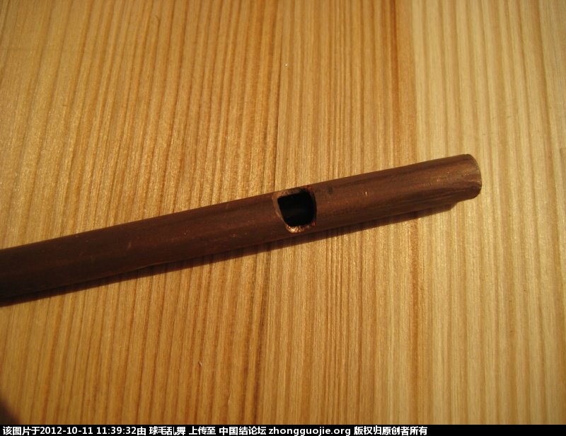

第三步,在另一端1CM处,用圆型小矬子锉出一个半圆
中国结论坛 自制一个伞绳类粗线用的穿线针 鼠标编织线中间开了,如何自制线卡,怎样用线编小球 结艺交流 1130048xa9al9klaa8laav
中国结论坛 自制一个伞绳类粗线用的穿线针 鼠标编织线中间开了,如何自制线卡,怎样用线编小球 结艺交流 113243k6kc26if3iv6n34y
第四步,使用时,将线头引入带孔一端,从半圆中拉出,将线头烧化压扁卡在半圆处,就可以使用了。
中国结论坛 自制一个伞绳类粗线用的穿线针 鼠标编织线中间开了,如何自制线卡,怎样用线编小球 结艺交流 113451qlo6s6zma6z40oz0

发表于 2012-10-11 12:01 | 显示全部楼层
楼主很厉害啊,那个洞要磨很久吧,学习了,让我想起了小时候我哥硬是把一截圆钢打成一把刀,一直到现在还在我家当水果刀用着呐

 楼主| 发表于 2012-10-11 12:13 | 显示全部楼层
穗穗平安 发表于 2012-10-11 12:01 中国结论坛   结艺交流 back
楼主很厉害啊,那个洞要磨很久吧,学习了,让我想起了小时候我哥硬是把一截圆钢打成一把刀,一直到现在还在 ...
铜的质地比较软,磨不了几下就OK了,这也是用铜管的原因。
