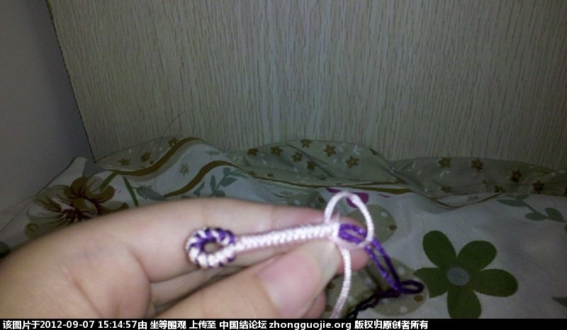

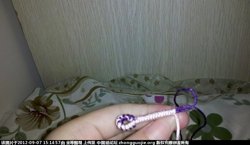

以前超级烦恼“金刚结总是编的七扭八扭而且还是莫名扁状”的问题。问过坛子里的朋友,大家答案好像都不一样。有说松一点的,有说紧一点的但是还是很模糊。
某天自己胡乱弄,发现居然弄出来了~以下是个人方法~欢迎大家试一试再告诉我结果哈~
我用的是金刚结快速打法,四线
注:不要捏紧线体,而是拉紧如图所示的那根线。
    要边编结,边调整(就是捏圆)。

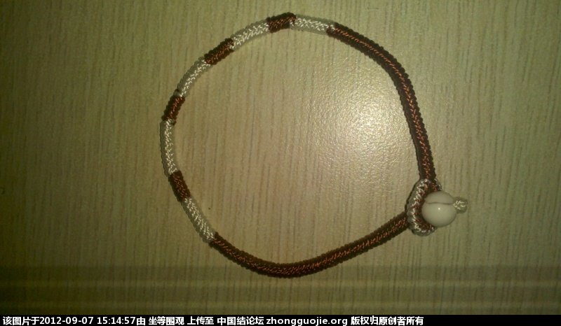

这样一条弄下来效果相当不错哟~

两股金刚结我怎么编都是扁的中国结论坛   结艺交流 cry,楼主有什么好办法吗?

 楼主| 发表于 2012-9-17 11:27 | 显示全部楼层
思问 发表于 2012-9-17 08:49 中国结论坛   结艺交流 back
两股金刚结我怎么编都是扁的,楼主有什么好办法吗?
我的两股线也是扁的~我试过了,基本上越细的线编出来越扁~你可以试一下在里面包线,基本上包的越多越圆润

发表于 2012-9-17 22:26 | 显示全部楼层
坐等围观 发表于 2012-9-17 11:27 中国结论坛   结艺交流 back
包了线就粗了,我想编个细点的。
谢谢你的回复!

 楼主| 发表于 2012-10-11 18:14 | 显示全部楼层
晓清宣 发表于 2012-10-11 18:10 中国结论坛   结艺交流 back
我竟然。。。没看懂。。。。。。
就是不要捏着结体本身,然后编一段检查下,金刚结是可以捏圆的

发表于 2012-12-4 14:23 | 显示全部楼层
试着调了一下,似乎要每一个都调整才可以,否则还是会转。。。我还需要努力啊~
