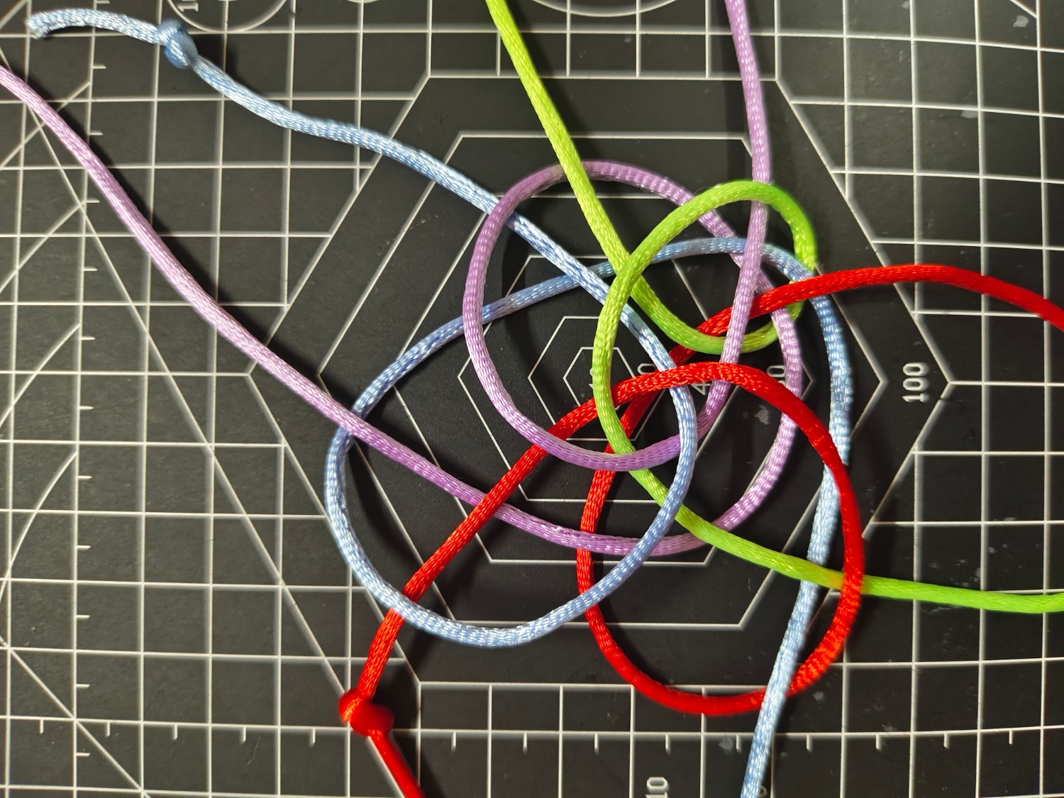

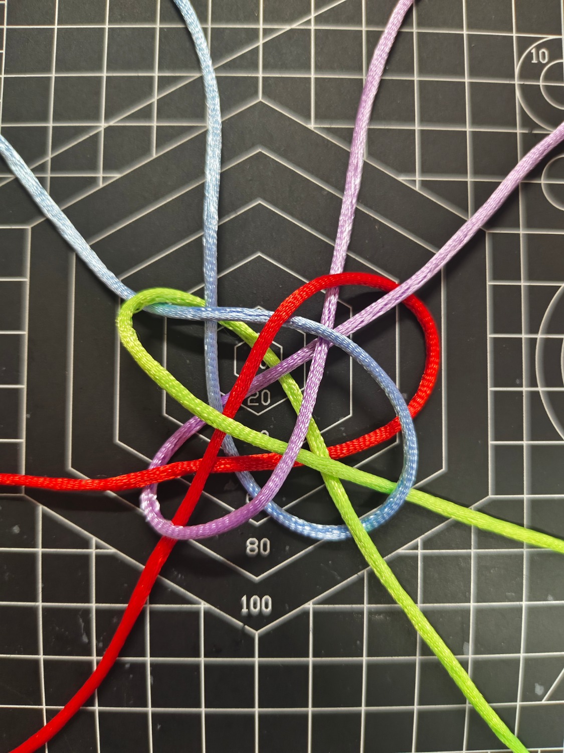

如图,每根线,也即每个套,有两根线头,其中一根顺时针进入下一个套中,另一根逆时针进入上一个套中,我们就说它是进一出一的。下面分别是进二出二和进三出三的情况:
中国结论坛 结面一致理论探究  结艺交流 201822tr2u2arpps7rpp27
中国结论坛 结面一致理论探究  结艺交流 201830s99ehb0ao0plhlll
可以看出,每根顺时针线头进入的位置都是那个套的顺时针一侧,而逆时针的对应也是逆时针一侧。

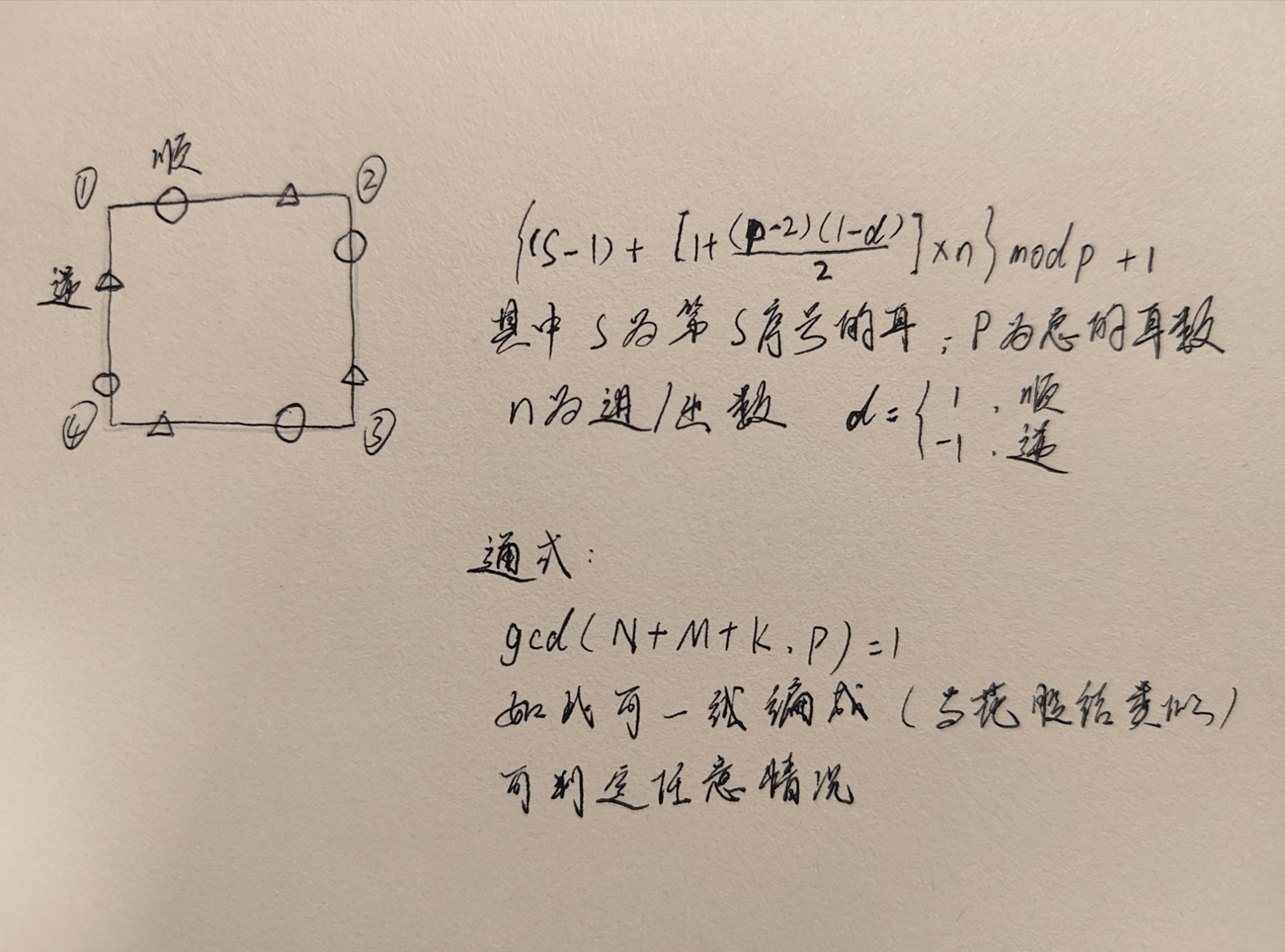

下面公式也即求(N+M+K)和P的最大公因数。

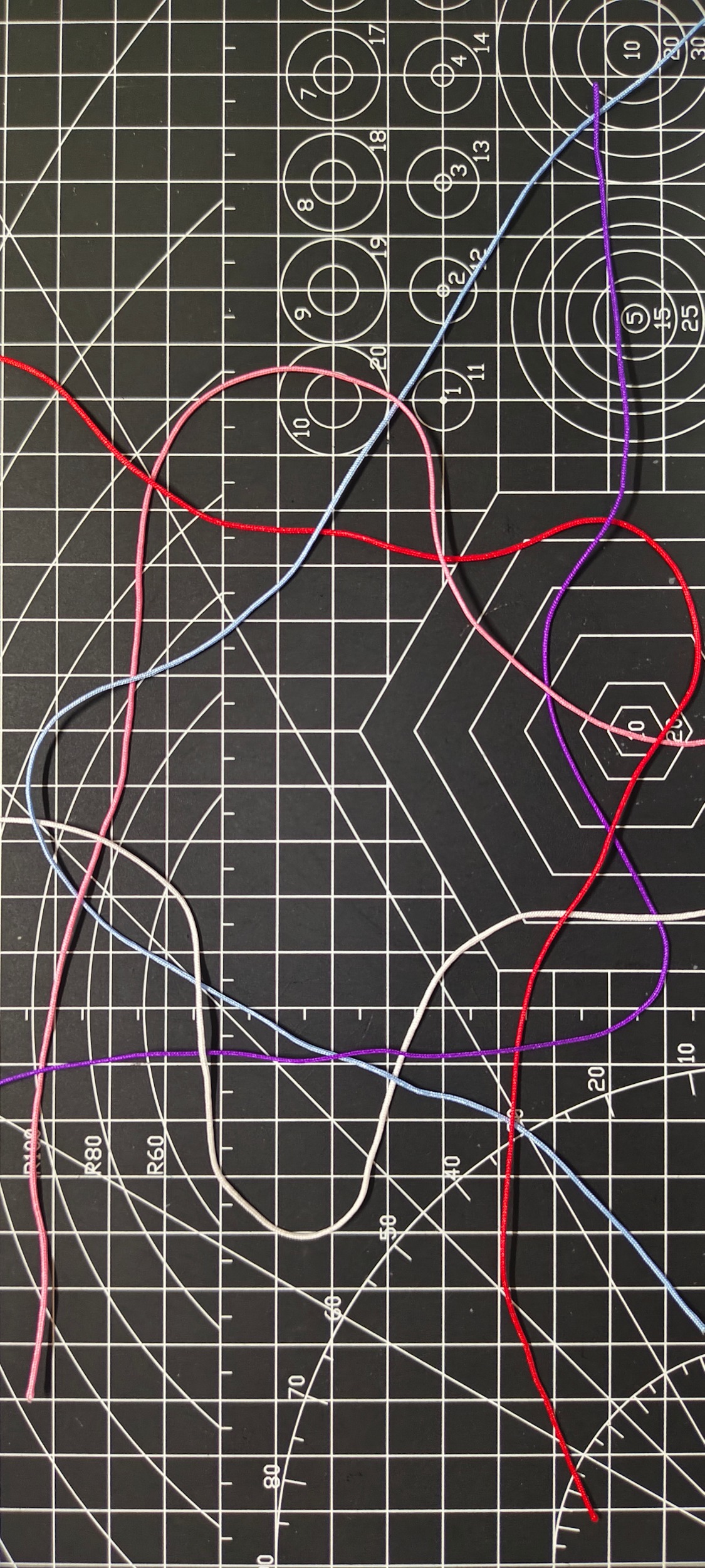

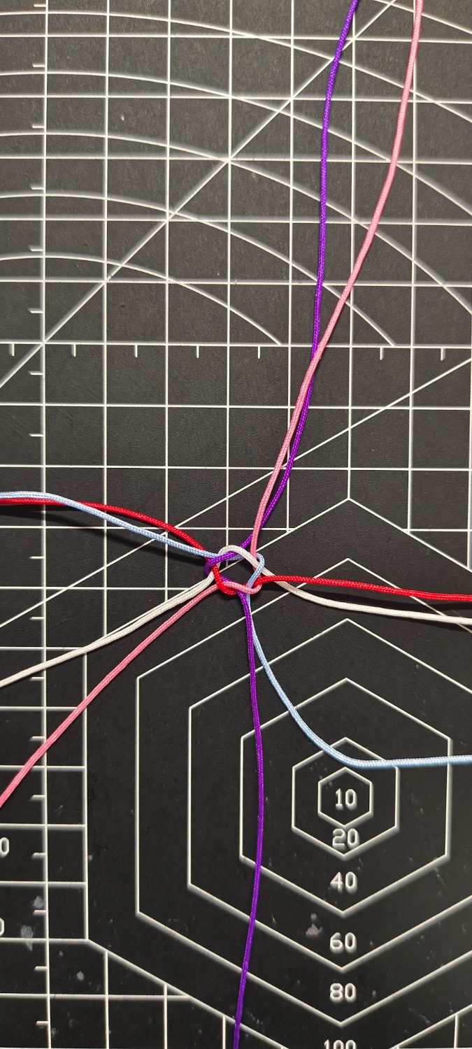

N为顺时针进入N个套,M为逆时针出来M个套,K为某个套位置的顺位和顺时针往下数第K个套的逆位线头闭合,P则是一共有多少个套,即耳数。如此,也就是耳翼问题,据此可以研究同位,跨位,叠翼等等问题。那假如将同一个套的顺位和逆位线头闭合,那就是类酢浆草结了,根据公式(N+M+1)和P的最大公因数,就是完成这个结所需的绳子根数。那假如是像酢浆草结那样一线完成,就需要互质。看四耳进一出一,1+1+0=2,与耳数4不互质,最大公因数2,所以需要两根绳子编成。再看图二,四耳进二出二,2+2+0=4,与耳数4最大公因数是4,需要四根绳子编成。再举个例子,图三进三出三,看它的同位耳翼,那也就是3+3+1=7,与耳数4互质,可以一线编成。下面给出五耳进一出一让大家自行验证:
中国结论坛 结面一致理论探究  结艺交流 203418reezdeeed9ey9lsa
中国结论坛 结面一致理论探究  结艺交流 203446xnjjtj5chtcs6ss6
这里的N和M应该能无限进行下去,结体会越来越高的,最后就是想在绕柱子,所以说,它其实和花股结本质是一样的!假如联想到每个套的两个线头其实是在往一个方向在绕中心转,那这其实就是我之前帖子所述的花股结绕柱理论,本质上就是花股结。其中(N+M+K)就是股数,P就是花数,这样一来就好理解了。另外,在联想到之前看到的帖子,讨论锁星辰和花股结的关系,这样就好理解了。它里面所说的,应是叠翼,也即K为特定数的情况。那做好这样的花股结,再注意一下挑压关系,就可以将对应部分的线段拉长形成叠翼。这里挑压关系其实可以通过N或M不全部都进或出来改变,例如N里面N-n个,不进n个,那就有很多变化了,也即锁星辰了。
