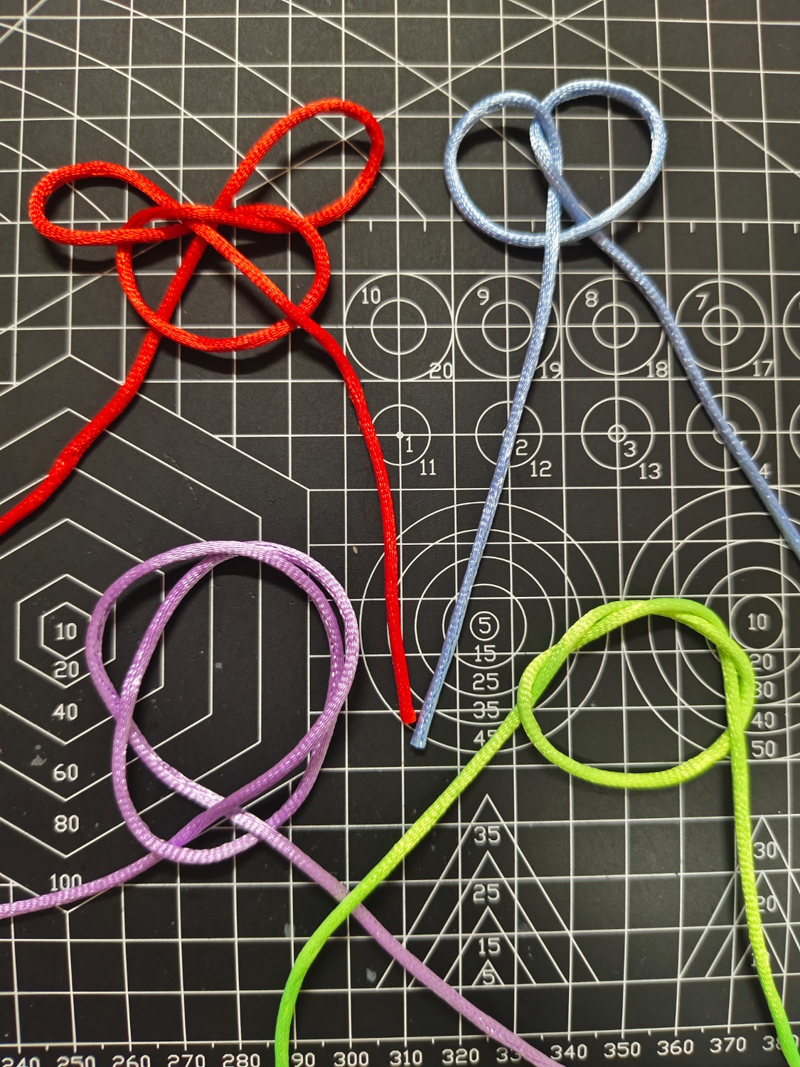

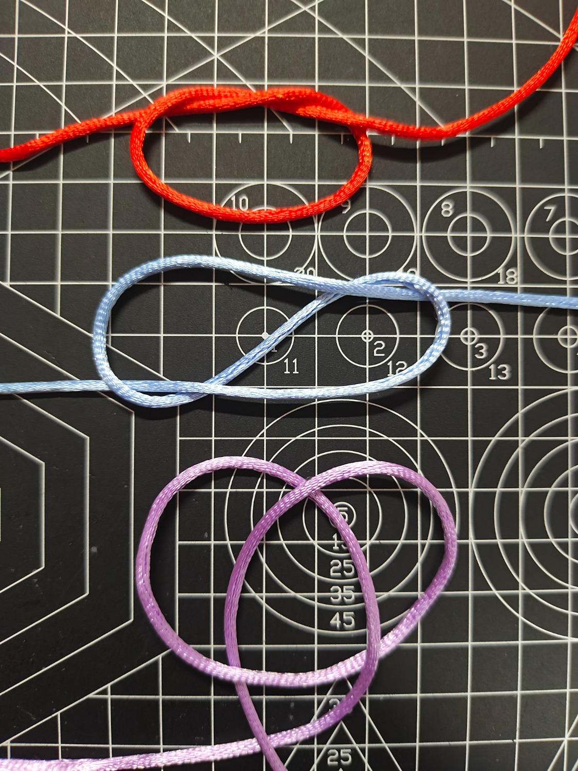

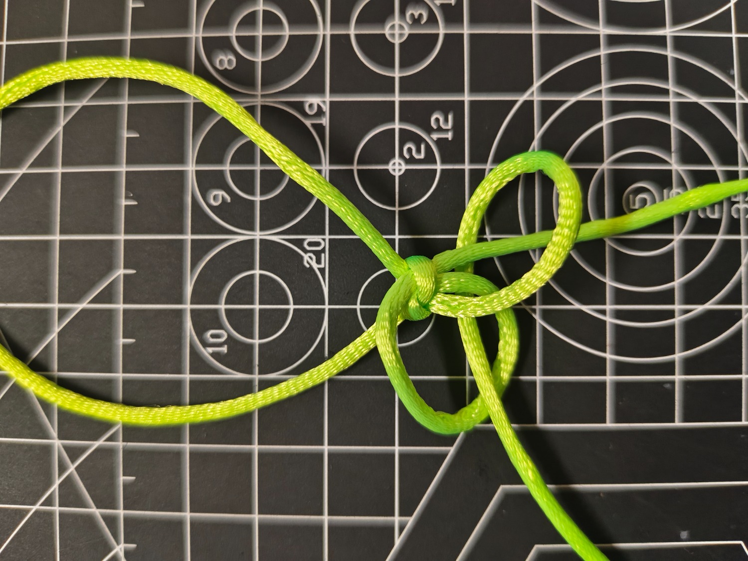

那么,平结都有什么变化呢?如图:
中国结论坛 基础结构一瞥:联系组合及衍化  结艺交流 110211l6552452zzb06r56

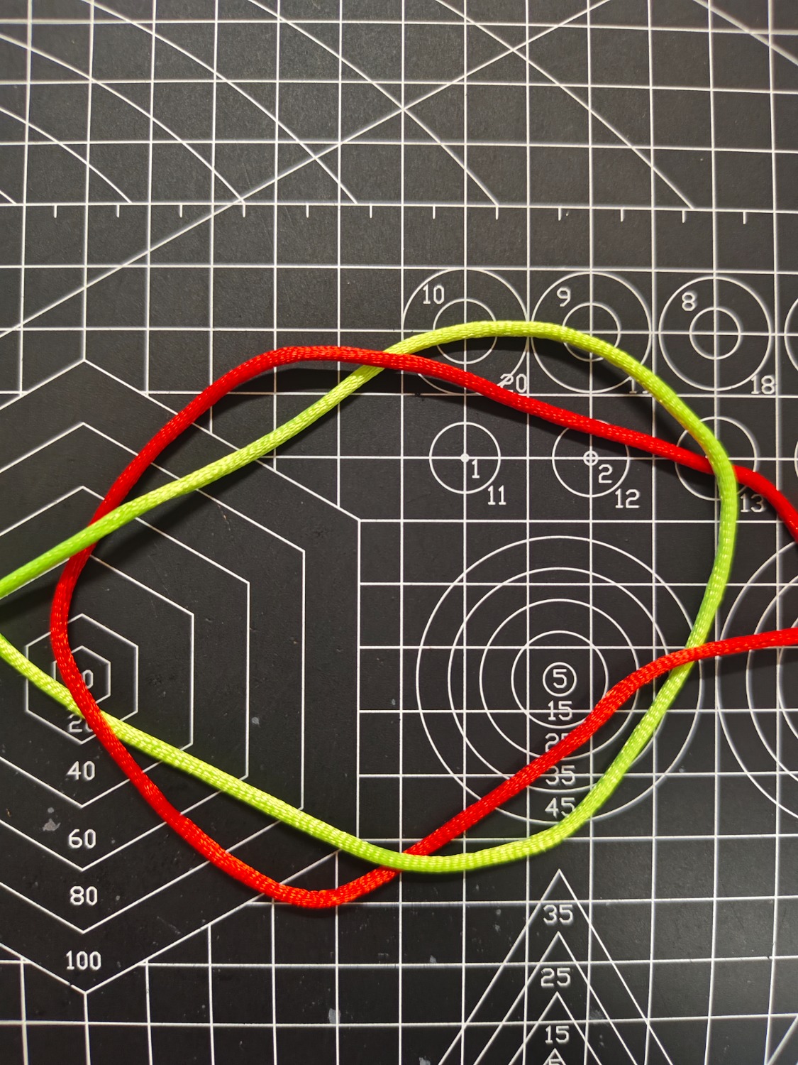

红色为最常见的平结;蓝色则可以看成是两个“半平结”,其线头和圈体共用,因而把中间线提起就变成了线头不共用,只共用圈体的蛇结;紫色的则可看成三花两股结。而金刚结呢,看起来和蛇结很像。不过我的理解是,它其实并非一个单独的结,而是在说明蛇结及其连接方式。正常的蛇结是一直往下编,每个结都一样,而金刚结呢,也是一个个的蛇结一直往下编,只不过每个蛇结都和上一个勾连了,如图:

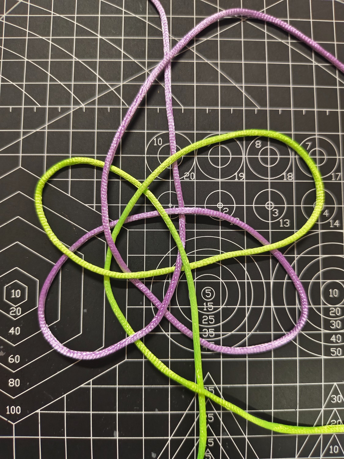

那既然平结可以看成花股结,那平结的一些延伸结应该也能看成花股结,而花股结其实是有纽扣结的形态的。所以蛇结可以看成两花一股结的纽扣形态。但,还有其他理解吗?例如由图可以看出,蛇结可以看成是四花三股结。
中国结论坛 基础结构一瞥:联系组合及衍化  结艺交流 110313gwnuwfmsdw49wmsu

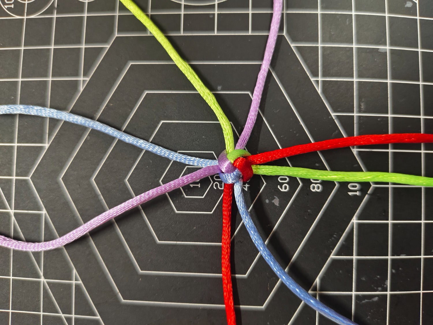

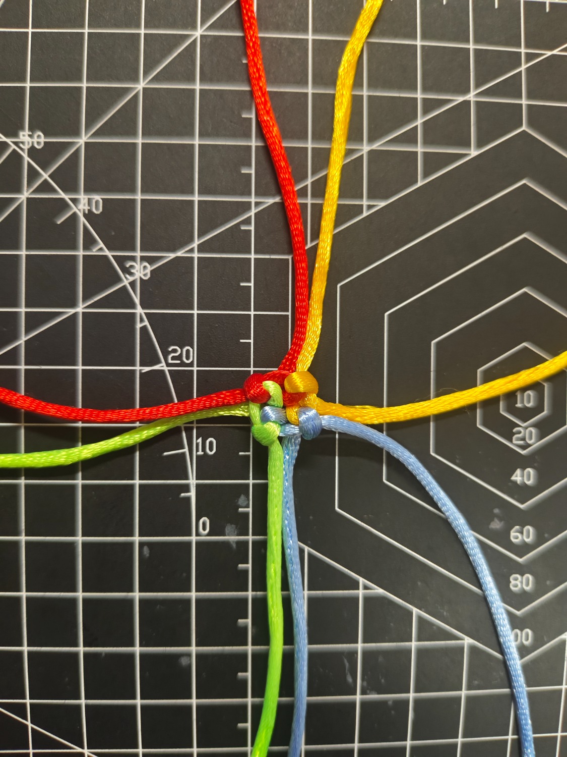

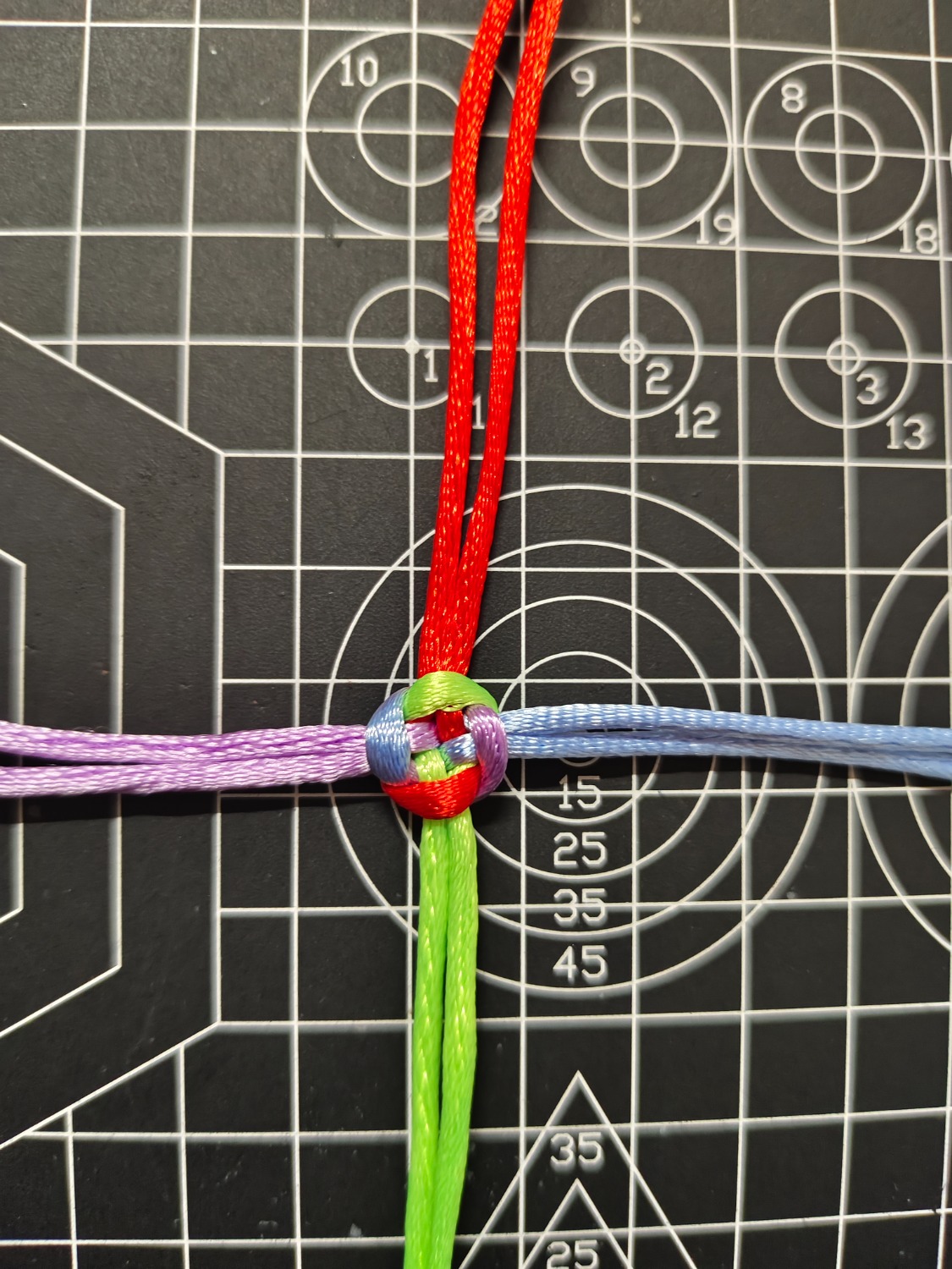

这里我想谈谈之前的研究,请看帖子。    https://bbs.jieyiwang.cn/forum.php?mod=viewthread&tid=242778 其实经研究发现,能形成两结面一致的,确实不止一种结构。先前我想的是,酢浆草结的套,进出线其实是一致的。而我那时的研究,就是将套的进出线错位,而在万字结这里,也就是锁结,它是一个线头进前一个套,一个线头进后一个套,就能形成两结面一致结构,我就是这样根据酢浆草结变化而来的。后来才想到,假如是在前N个套进,在后M个套出呢?这似乎有点团锦结和星辰结的味道了。而我研究之后,发现四耳的情况下,每个套的两线头分别进出对面的套,也就是进前二个套,出后二个套,确实也能形成两结面一致,而这实际上是两个蛇结的交叉组合。而这呢,和上述的四套类桂花结是有联系的,却又有不同,所以一个有外框,一个没有。
中国结论坛 基础结构一瞥:联系组合及衍化  结艺交流 110811ax47rukar9kk4ruz
中国结论坛 基础结构一瞥:联系组合及衍化  结艺交流 110852ejudcgdge4c88qxg
中国结论坛 基础结构一瞥:联系组合及衍化  结艺交流 110908zrveveexajnerllz
不过经研究发现,这也不能形成类酢浆草结的耳翼。再深入一点,那进三出三呢?如图,这也不能形成如酢浆草结那样的耳翼,同时结体稍为臃肿了点,几乎已经变成一个球了。那进四出四呢?那也是不行的。所以再推进下去呢?就是一直循环了。似乎进出数量并无限制,可以一直进出下去!所以结体会越来越大,到后面会怎样?还有如果进N出M又会怎样?耳翼变化和进出关系是怎样的?对于其他的耳数,又当如何?感觉这是在转圈,和我之前研究花股结的绕柱理论很像,这其中有关联吗?同时,研究了相关帖子,某些叠翼锁结确实和花股结是互通的。
