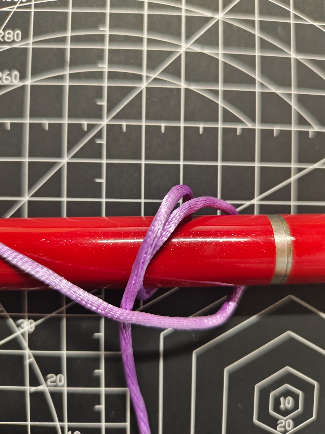

后来我才灵光一闪,假如不转为纽扣结,直接立起来会怎样?研究逐渐明朗起来:想象一根线,在圆柱体由下往上的螺旋绕圈,最后的线头再返回去和最开始底下的线头闭合,就是一个封闭结构。这就是一个花股结!其中我们绕圆柱的圈数就是股数,而线头从底下绕上再回到底下闭合,这样一圈就是一个“花数”。如图即1花4股:
中国结论坛 探究:何为花股结  结艺交流 120755r8ujp08ygw6j5btb
现在所讨论的,是把“花”和“股”的本质纯粹抽象出来,因而并不考虑其变形及挑压关系。需要注意的是,每个最低处有且仅有一个花,这个最低处可以理解为m花n股最外围大圆m等分点中的一个,即花的闭合点。所以每当上面的线头回到最底下,而这个位置刚好是初始线头处,则需要闭合,即变成一个闭环。也就是说,这将决定花股结需要几根线来完成。同时需要说明的是,每个花的间隔是一致的,才能保持对称性。

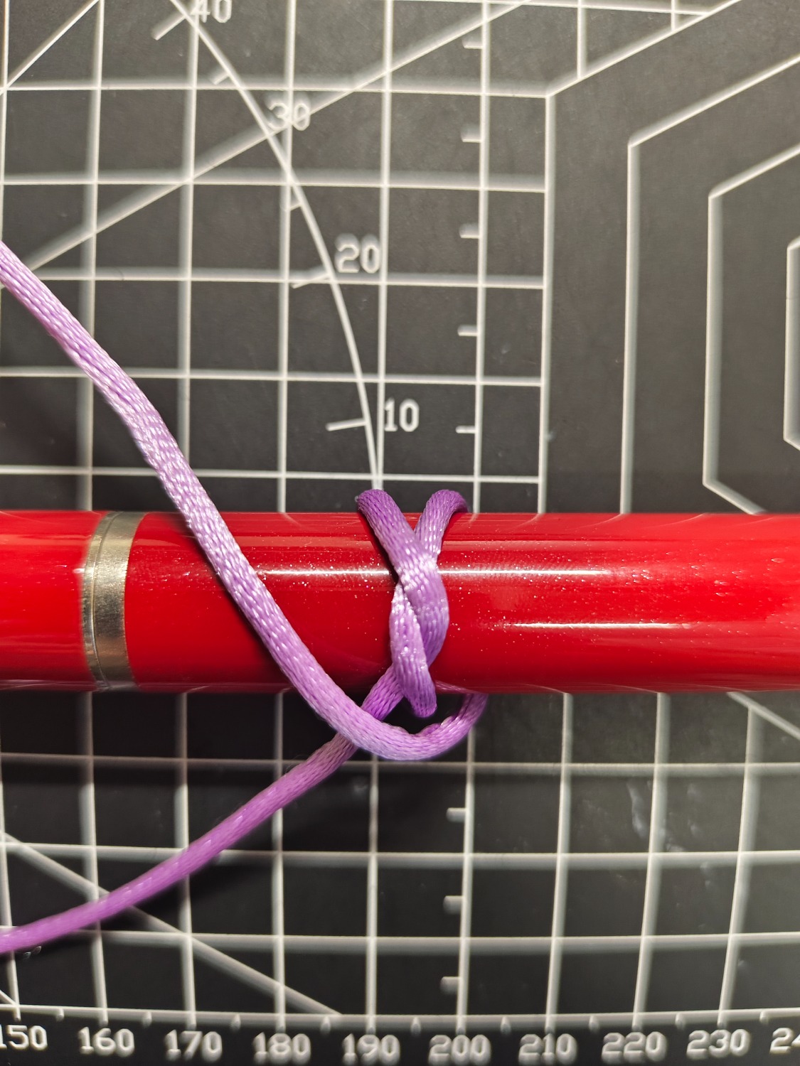

下面具体说明:
中国结论坛 探究:何为花股结  结艺交流 121828vhzlps1whau9zjvb

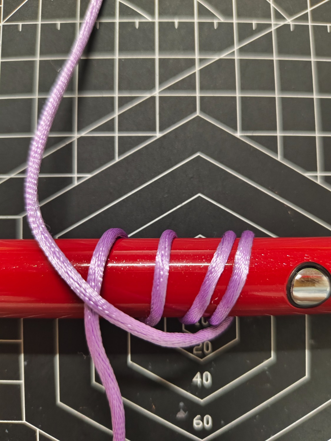

可以看出,上图为1花2股。那假如是2花2股呢?其实可以看成是两个闭合的圈叠放在圆柱上,不过都是挑或者都是压。可能有人就说了,绕第一圈后它不和初始线头闭合可以吗?
中国结论坛 探究:何为花股结  结艺交流 122423ujdm1tbujl1hhnnt
如图,第一圈的线头和初始线头不闭合,并且先压后挑。那这种情况说明,第一圈线头回来之后的最低点并不与初始线头重合,而是它自己形成了一个花。注意到,它要先压后挑的话需要在初始线头之后才到达最底下;换言之,第一圈的线头其实是在一圈多一点的时候才到最底下,即形成1花需要大于一圈。第二圈在回来和初始线头闭合,再形成一个花。所以有人可能会说,这不就是2花2股吗?其实不是,这是有矛盾的。第一个花的形成大于一圈,而第二个花却少于一圈,规律不对称。如果不再人为的改变花数,图中的就是3花2股。其实在这种情况下,它是花数大于等于3的奇花数2股的一个基本形,可以构成任意的奇花数2股结。可能有人就说,为什么不能是偶数?那假设是4花2股,那问题不就回到了最开始的问题:绕一圈及两花后不与初始线头闭合。所以线头不闭合这个操作,就是人为的改变了每朵花的间隔,使它不能重复到达初始线头位置;也就是说这种情况下,只有回到初始线头处且闭合了,才能一圈形成两花。而挑压和压挑初始线头的情况同理,不再赘述。

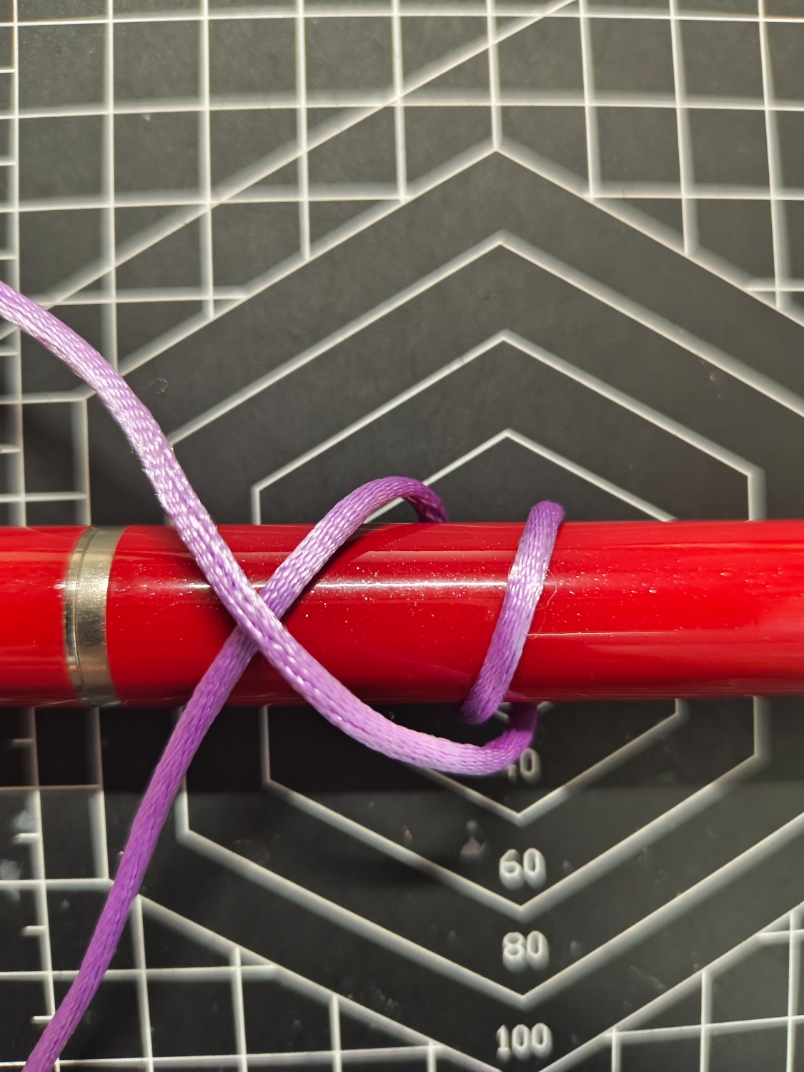

不过可能还有另一种情况:
中国结论坛 探究:何为花股结  结艺交流 150818qg6n0ttg1z797p0p
第一圈线头放在初始线头下面,第二圈线头回来再闭合。这种情况相当于两个最低位重合了,但是我们有一个基本准则,一花一位,所以这种情况不成立。同理,初始线头在下面也一样不行。

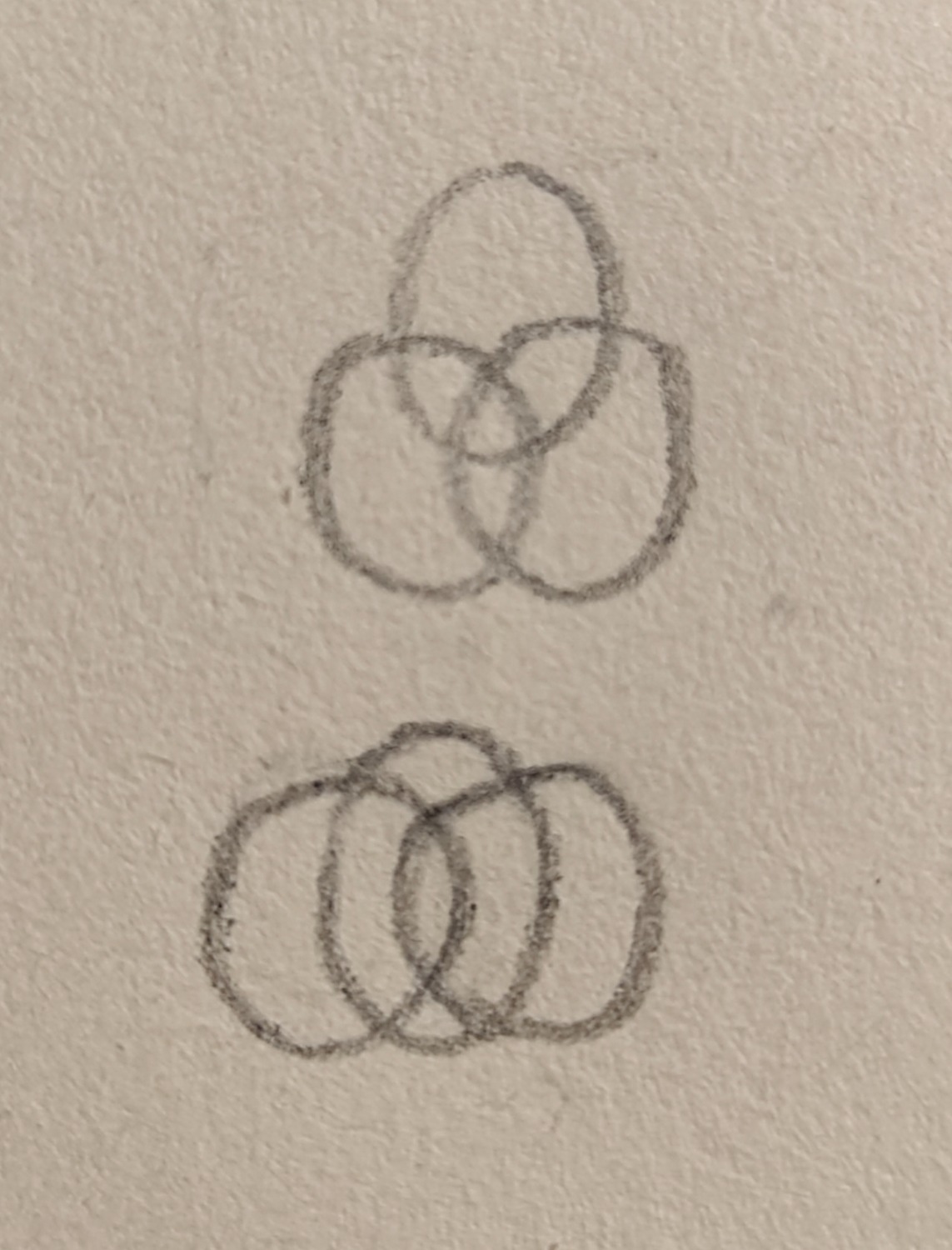

经过上面的讨论,就可以说明线头回到初始线头位置就需要闭合。所以对于m花n股来说,线头有几次到达初始线头位置,也就是有几次重复循环的操作,就需要几根线来完成。于是计算需要几根线就变成了寻找m和n最大公因数的过程。互质的时候,如5花7股,每个最低位都不同,所以一根线就能完成;不互质的时候,如6花8股,4股就构成3花即第3花的线头就回到了初始线头位置,就要闭合,也就是一个闭环,一根线,另外的3花4股就需要另一根线来完成。需要指出的是,这样做出来的花股结铺开成平面,每根线都要与其他的线分别重叠(不考虑变形及挑压关系)。如下图都是3花3股:
中国结论坛 探究:何为花股结  结艺交流 161941vhuar9urh6bcvcug
