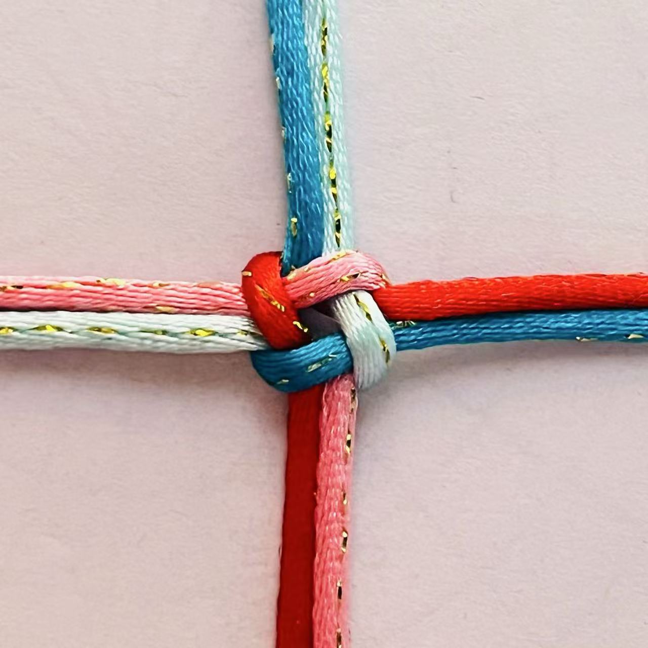

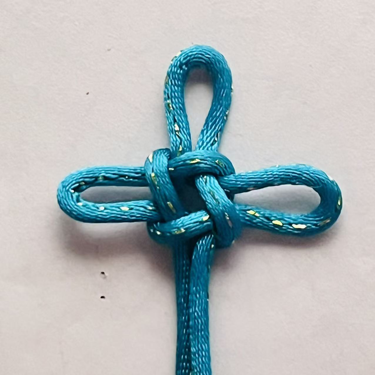

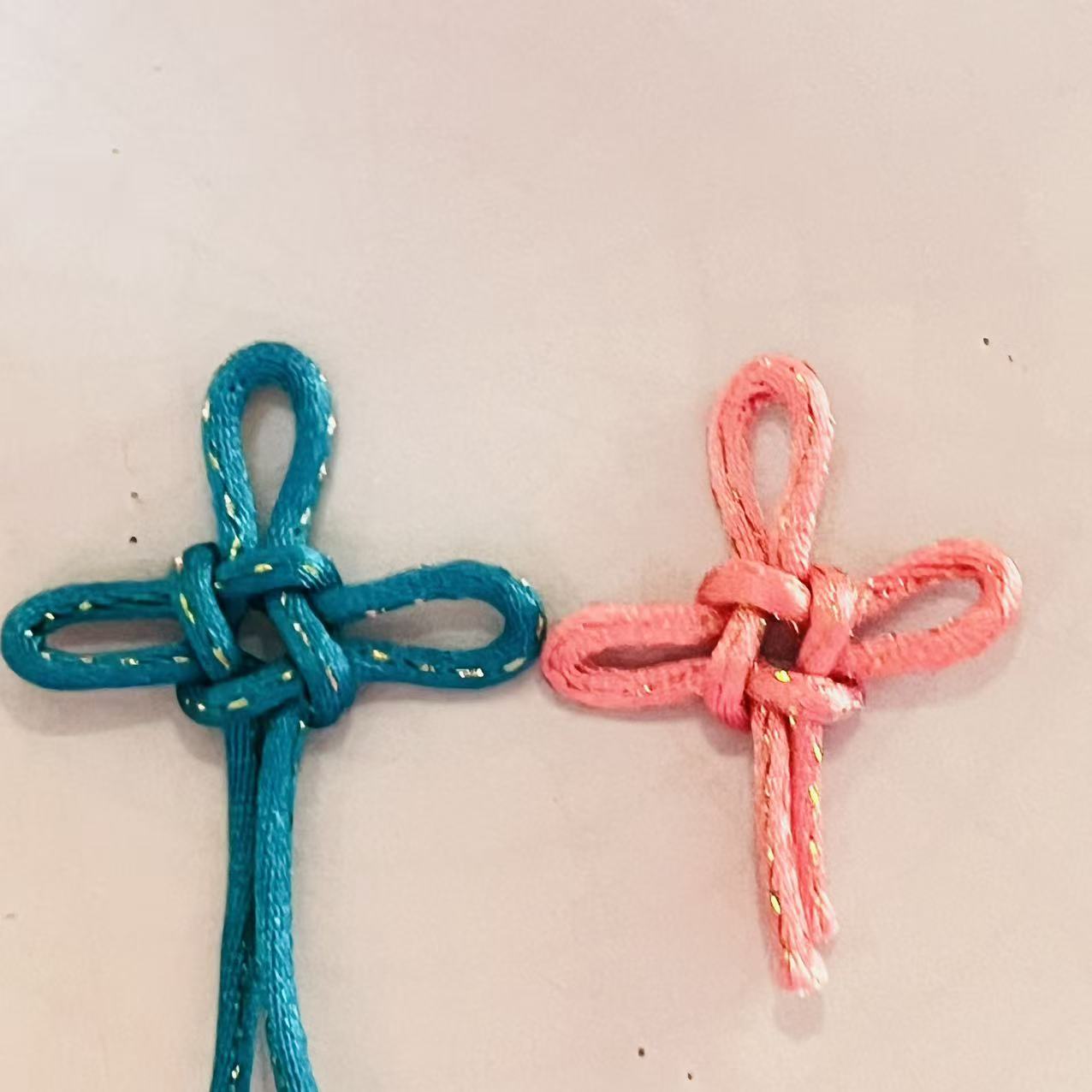

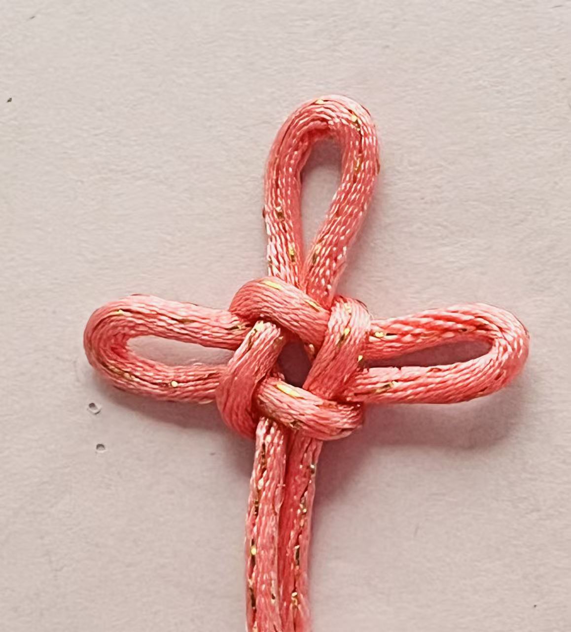

首先我们从四耳锁结开始探究如图:
中国结论坛 关于锁结的进出线的探究  图文教程区 003351buhzh9ezn0eelaua 中国结论坛 关于锁结的进出线的探究  图文教程区 003351oqnfgwe3zzl0fmhh 中国结论坛 关于锁结的进出线的探究  图文教程区 003351wbzzg27m4mgckmpc
这个结通过进一包一的挑压关系,得到一个稳定的结饰,通过上图看到:如果按顺时针的话如果按照来回系统走的话下进上出,中心位置是要压着另处一条入线,那么结面呈现的就不是“人”字面而是“入”字面,按照我们传统以“人”为本的方针,结面如果我我们首先保证结在为“人”字面,那么这个结如果按顺时针走应该为上进下出,中心位的挑压关系为挑,呈现人字面,所以我们顺时针做常以上进下出为走线原则。

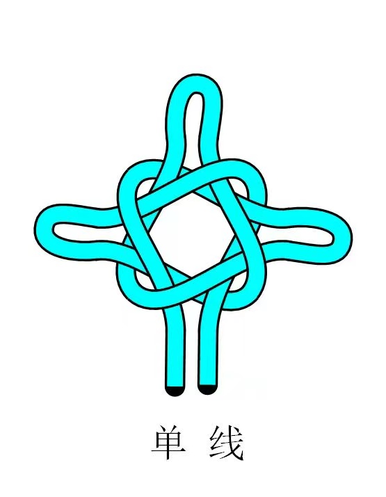

那么问题来了,锁结从一个耳入,哪么从哪个耳出来呢?他和其他的套是个什么关系呢、我们来看一下他的走线图(此图由风云老师绘制)
中国结论坛 关于锁结的进出线的探究  图文教程区 003350ghx6nryvhfvffrrs
我们从左下开始入线,发现第一入线后出线没有回到第一出线,而是到了第四出线,然后第四入线则是包了第一入线,然后回头从结的下方压着第四出线出变成了第三出线,我们再从第三入线开始,第三入线通过上进下出的走线,上压着四的入线,下压着连着四的入线而变成三的出线的这根线出去,这样三的入线变成了二的出线,二的出线从临介点变成二的入线,二的入线遵过上进下出的原则肯定要压着三的入线入,但是这时候会发现,如果从上面走肯定要和一的入线有交叉,这时候我们可以用我们算团锦回包的算法也能算出这个时候要回包了,所以二的入线走线应该为挑着一入压着三入这是上面的走线 那么下面的走线刚好也一样,挑着三出压着二出变成一出出线如图:
中国结论坛 关于锁结的进出线的探究  图文教程区 003351w4sz85lze99kvkjv
通过以上的走线我们发现,锁结上层的走线和下层的走线完全一样,如果挑着一入了,那么下方肯定也是挑着由一入变成的三出出来,包也同样。

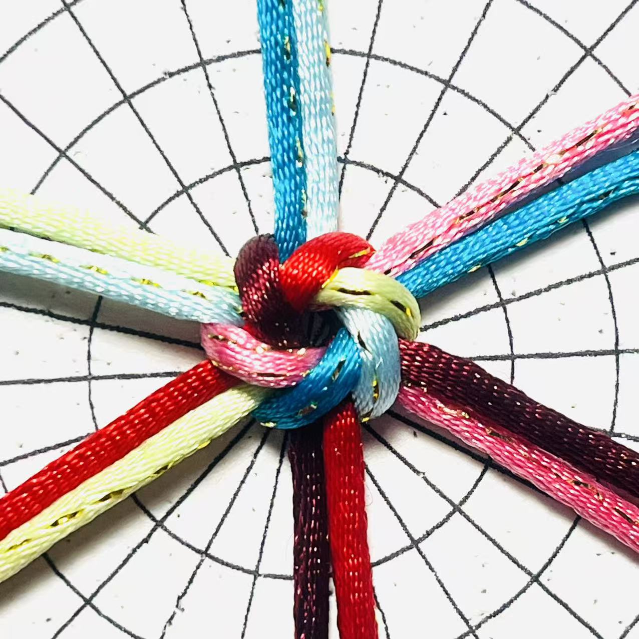

我们文章开始讲了四耳锁结的走线现在我们来看一下6耳锁结的走线
中国结论坛 关于锁结的进出线的探究  图文教程区 003350ktqwjhwq6iir6jcm

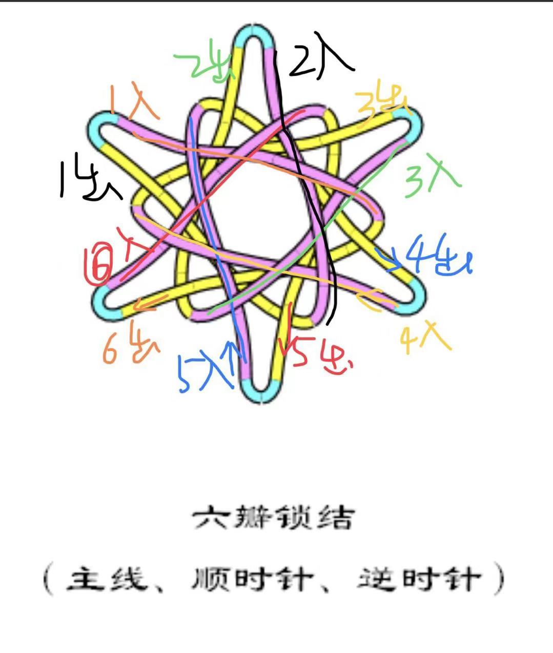

(二)6耳锁结(进二包二,单线)的进出线规律:
6耳锁结有6个向外延伸的“耳”,采用单线编织。进线时,从结体的一侧外部位置开始,按照“进二包二”的规则,即依次穿过二个预设的线道,逐步向结体中心推进。出线则遵循“包二”的规则,围绕相邻的二个线道进行,然后延伸至下一个进线位置,那么这下一个出线位在哪呢?我们看图
中国结论坛 关于锁结的进出线的探究  图文教程区 003351kzyovy66y5vhmim3
我们通过图不难看出,如果红线为第一入线,那么他的变为出线时成了6的出线,一号线经过2花3花4花5花后变成了6的出线位,其他线位也同样如此循环往复。我们不难看出这个像我们的6花5股,股数小于花数时出线位在股数加一,即:1花+5股=6花出线位
他们回包我们通过回包套公式6-2加1=5 不难看出在第五套时开始回包了,进二包二结体呈现出的结构,且单线在交织过程中通过进与包的配合,增强了结体的稳固性。这个简图有很多老师绘出,我这里给出瑟瑟秋风老师绘的进二包二图大家参考着可以做一下:

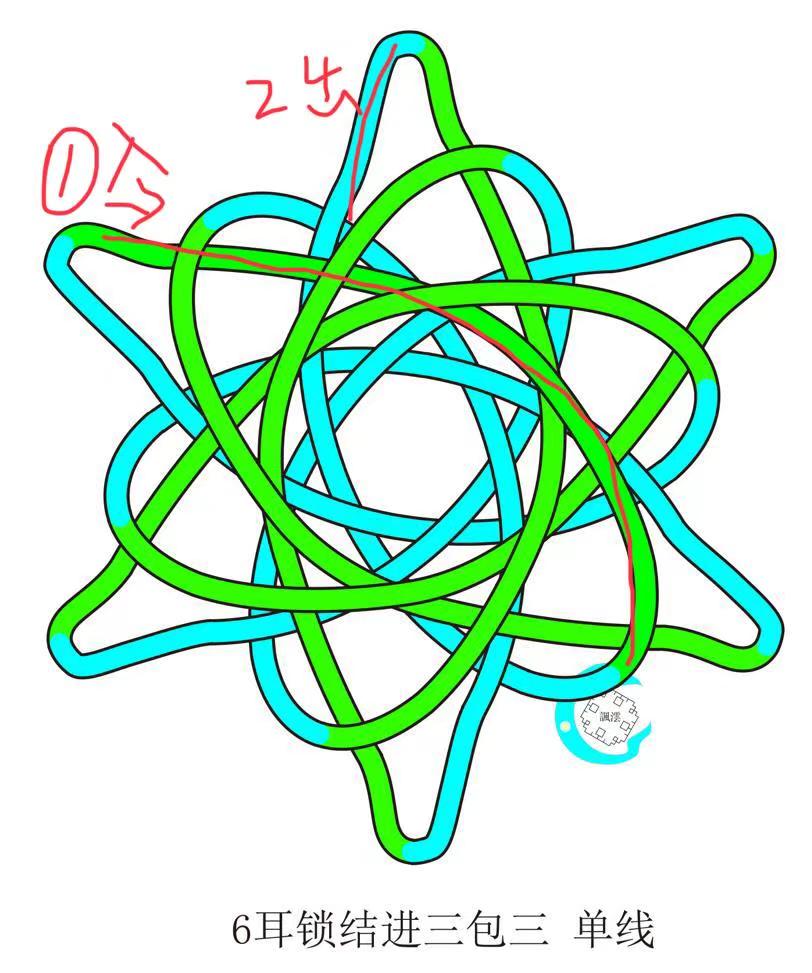

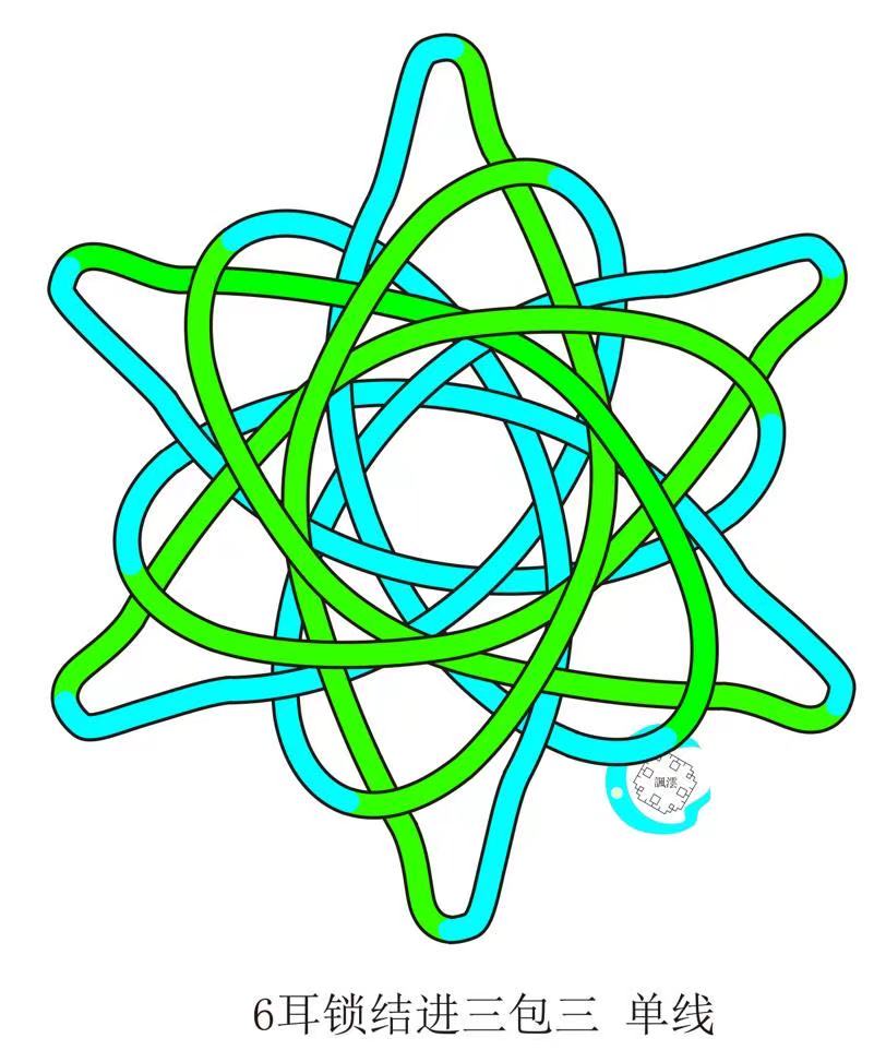

我们在以6耳进三包三为例来看一下第一入线后出线会在哪个位置,如图(此图是风云老师绘制):
中国结论坛 关于锁结的进出线的探究  图文教程区 003350e9ccbbrjq3td4tr9 中国结论坛 关于锁结的进出线的探究  图文教程区 003351acthox92xxlfh2jx
我们看一下我标注的一入,一入通过上进三下包三后出线位在二出,这时候我们可以不难看出一的入线经过234561然后变成了二出,这有点像 6花七股,股数大于花,那么股减花加一就变成了二号线位

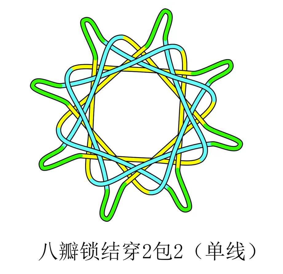

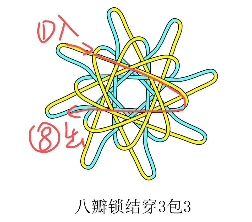

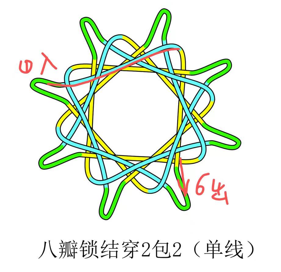

(三)8瓣锁结的进出线规律
以8瓣锁结穿2包2(单线)和穿3包3(单线)为例(图为风云老师绘制)。
中国结论坛 关于锁结的进出线的探究  图文教程区 003352oaldadiyq6irolgd 中国结论坛 关于锁结的进出线的探究  图文教程区 003352ali37ewi3qwoob58
8耳锁结进2包2时,进线从结体外围的瓣状结构处进入,穿过2个线位到中心,出线则包裹2个相邻线位,我们可以这样当1入经过2345变出线,成了6出,这和8花5股的理论相符合。穿3包3时,我们看一入经过234567后变成了8的出线,
